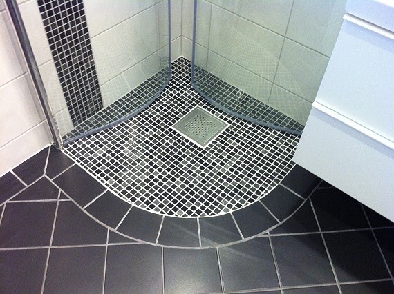

Om man har olika storlekar på golvklinkern, och går ner på en mindre storlek på den kvadratmetern där duschörnan är.
Skulle ni störa er på att ha rundade duschväggar då?
Jag hoppas att jag gjorde mig förstådd :)
klart det funkar om dom små plattorna avslutas i linje med duschväggarna
Ja, det är den där "trekanten" som kommer bli framför duschväggarna som jag är fundersam på. Det är ju bara när väggarna är utfällda som det blir ett problem, men ändå.
Vi har såklart beställt rundade väggar utan att tänka oss för.
Men du skulle inte störa dig på det?
om man ser "små plattor" när duschen är utfälld skulle jag nog tycka ser konstigt ut är golvet lagt?

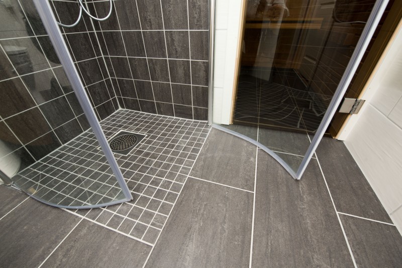

Det är väl bara kapa med radie? Ser inte problemet. Men fult skulle det vara med en hörna utanför.
Skulle nog se skumt ut om det inte följer väggarna. Jag kapade med radie.
Tove123 och 8 till
Ja, lyckas man få det att följa dörrarnas kant som TeroM tycker jag att det ser bra ut.

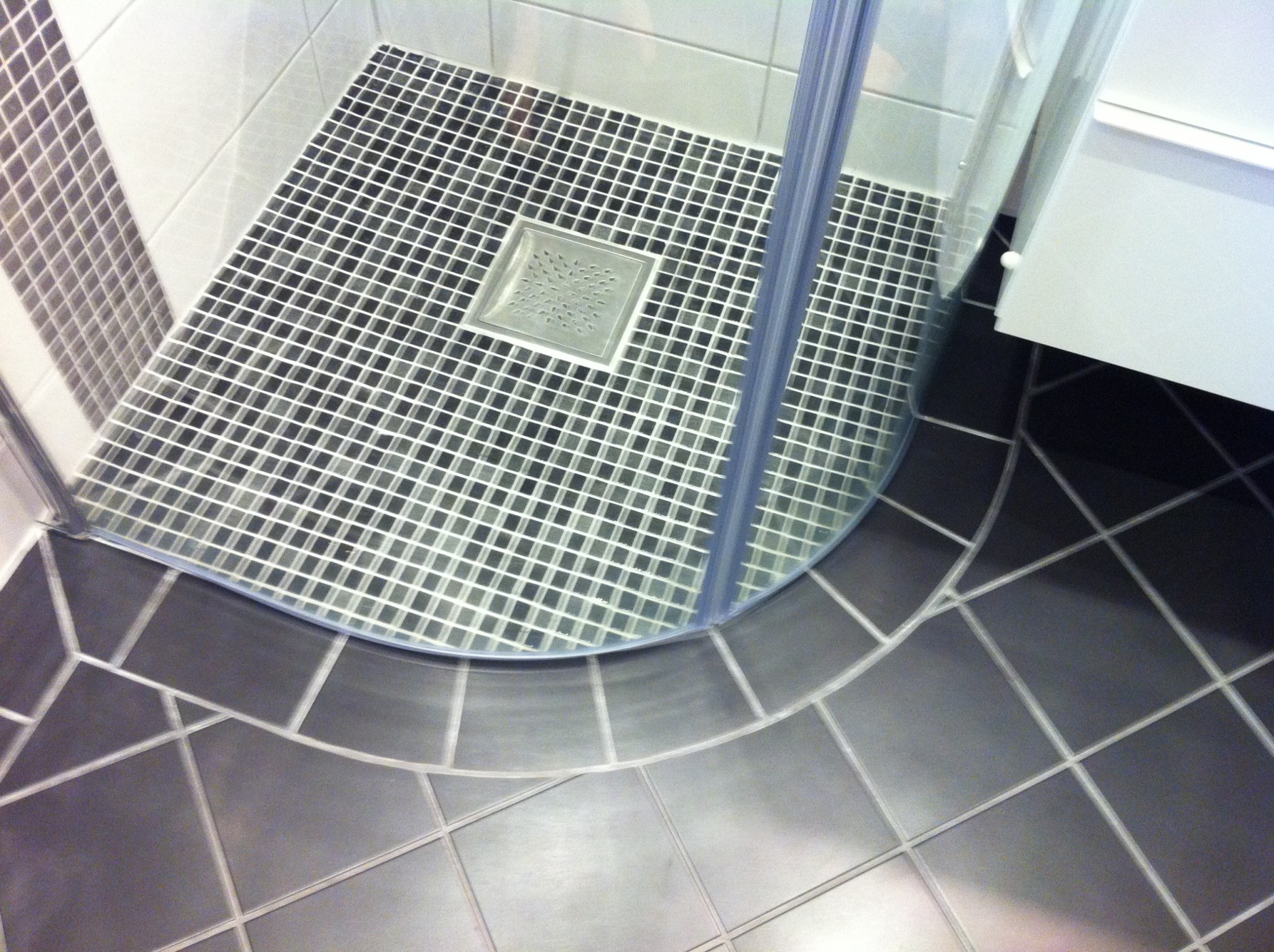

När vi skulle göra vårt golv med mosaik i duschen och sjösten 10x10 på övriga golvet, vägrade plattsättaren att ta ansvar för att kanten följde duschväggen. Vi tog då på oss att göra en mall som följde duschväggen, misslyckades totalt och har fått leva med mosaik som sticker ut utanför duschväggen i 14 år. :|
Snailman
La in lite skarpare bild på TeroM s badrum:)

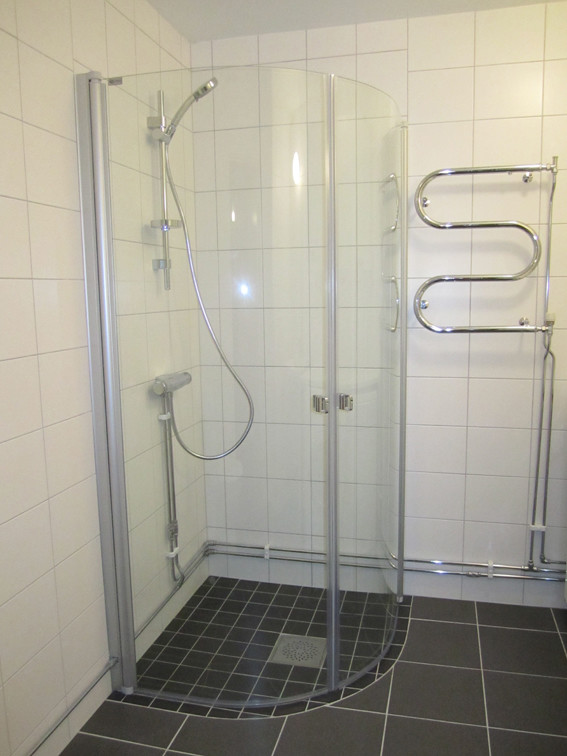

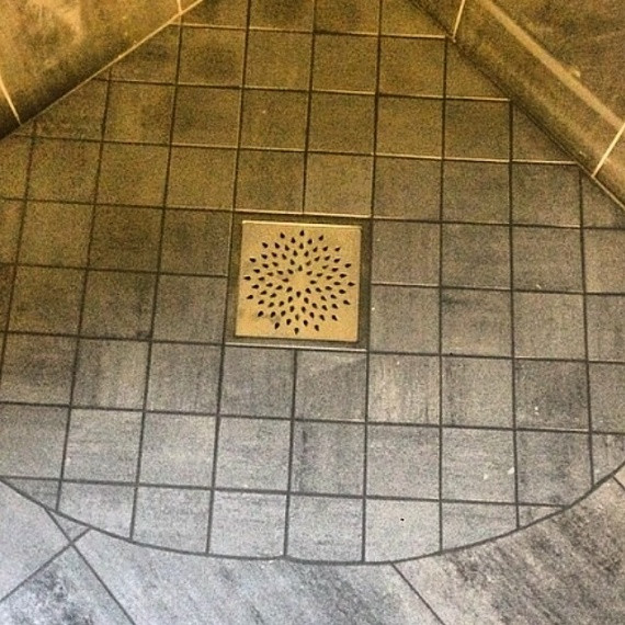

har lagt 30x30 plattor nästan fram till duschörnan och ska till att pyssla med detta problem just idag...
tänkte ta 10x10 plattor och vrida dem 45grader, samt kapa jäms med duschväggarna, frågan är bara hur nära duschväggarna, så man är säker på att vatten som kommer på duschväggarnas insida följer dem ner och kommer på de små plattorna och rinner ner i brunnen 30x30 plattorna lutar nämligen mot badkarsbrunnen några meter bort.
Tack för svar och bra bilder!

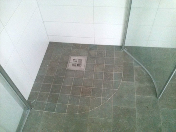

Nej, golvet är inte lagt, men väggarna är beställda.
Återstår om plattsättaren är sugen på att skära med radie eller om vi ska försöka byta duschväggarna.
Om man nu montera duschväggarna där de ska sitta kan man väl rita upp på golvet?
Vad händer om man i ett senare skede byter väggar?
tror inte det är några problem för plattsättaren det är ju så man normalt gör dock så är det förknippat med lite extra tid så han vill troligen ha lite mer betalt det bästa är ju att man hänger upp väggarna och markerar av dom på golvet lycka till
Om plattsättaren inte är sugen på det så tycker jag att du snarare ska byta plattsättare.
Svärmor gjorde en ruta med mindre plattor i duschhörnan med välvda duschväggar, så det sticker ut utanför väggarna. Både jag och svågern avrådde bestämt men hon stod på sig. Med facit i hand blev det inte så förskräckligt som jag trodde.
