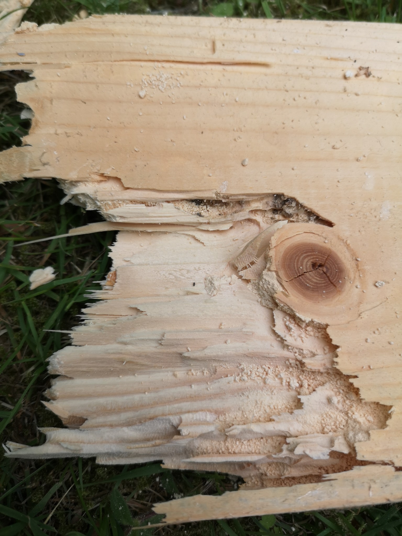

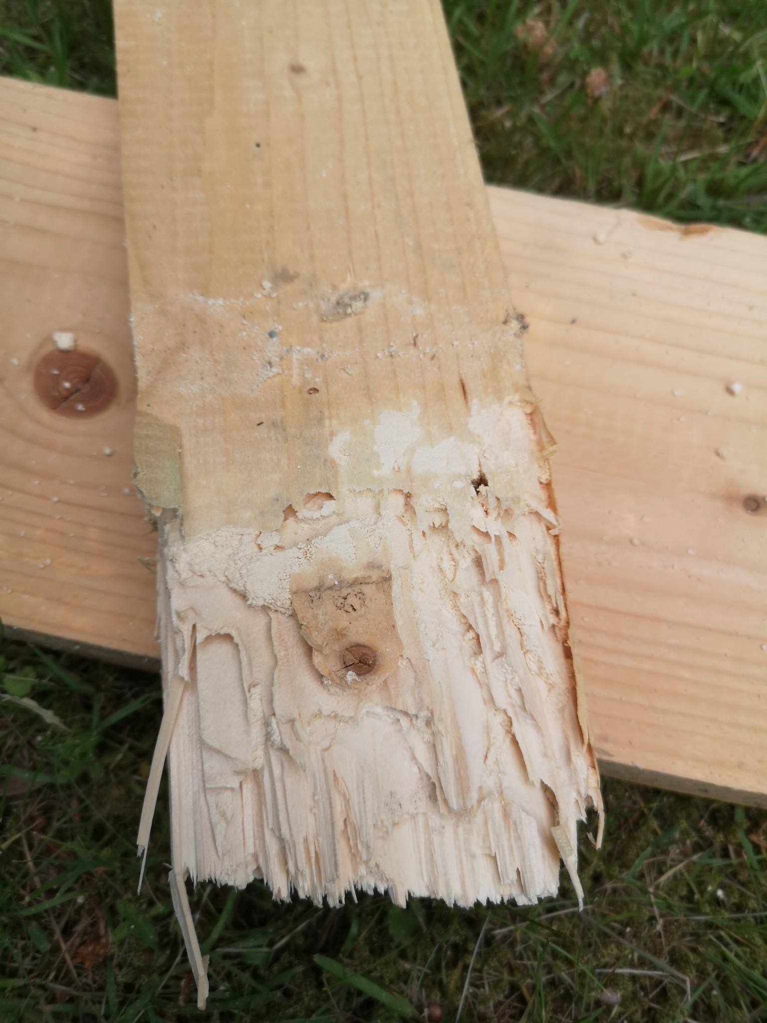

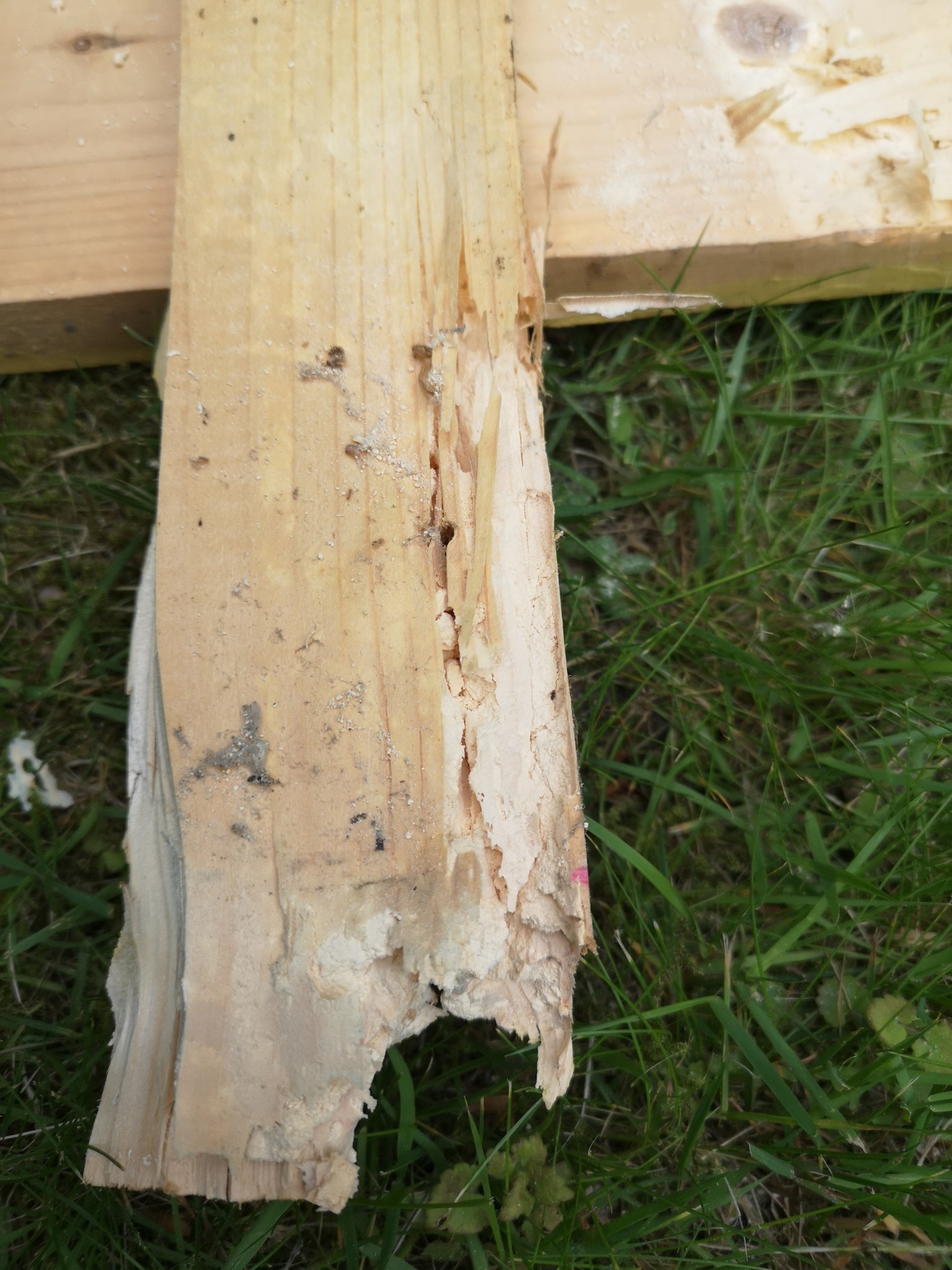

Johangfx #1 Medlem · 36 inlägg 1 jun 2022 16:43 Johangfx Medlem 36 inlägg 1 jun 2022 16:43 #1 Märkte små hål i gäststugan. Målade om för 2 år sedan och då var de inte där. Verkar bara vara en bräda som är angripen? Inloggade ser högupplösta bilder Logga in Skapa konto Gratis och tar endast 30 sekunder Inloggade ser högupplösta bilder Logga in Skapa konto Gratis och tar endast 30 sekunder Inloggade ser högupplösta bilder Logga in Skapa konto Gratis och tar endast 30 sekunder #husbock
Jiji #2 Medlem · Sydvästra Skåne · 4 329 inlägg 1 jun 2022 22:42 Jiji Medlem Sydvästra Skåne 4 329 inlägg 1 jun 2022 22:42 #2 Finns det några utgångshål? Husbock gör ovala utgångshål. Kontakta det "odjursbekämpningsföretag" ditt försäkringsbolag använder.
