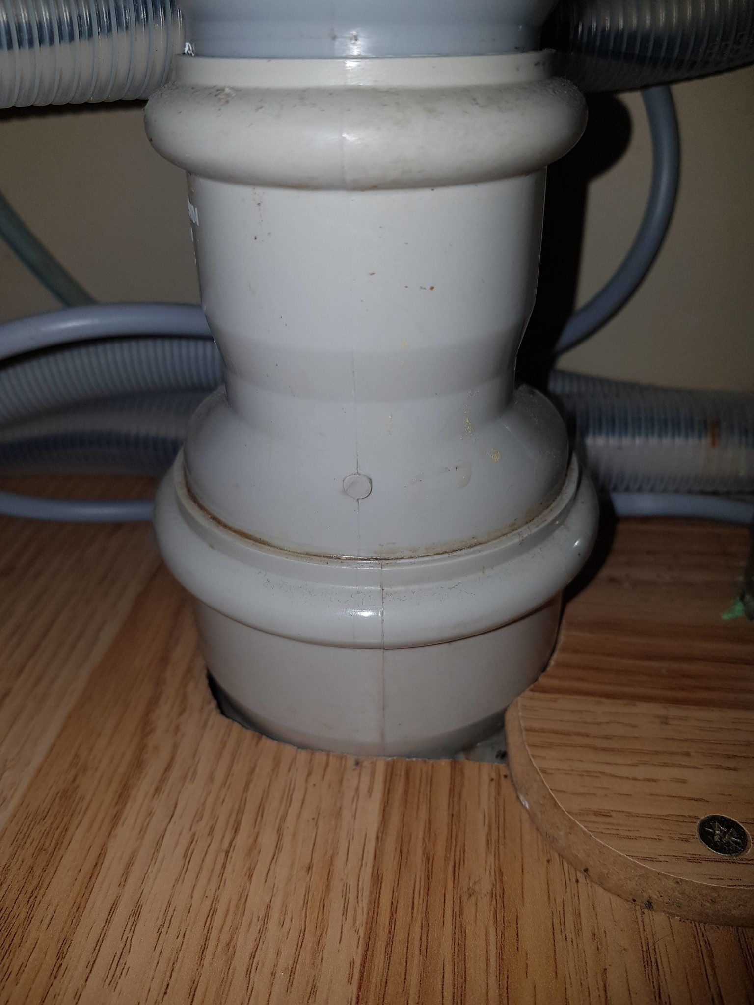

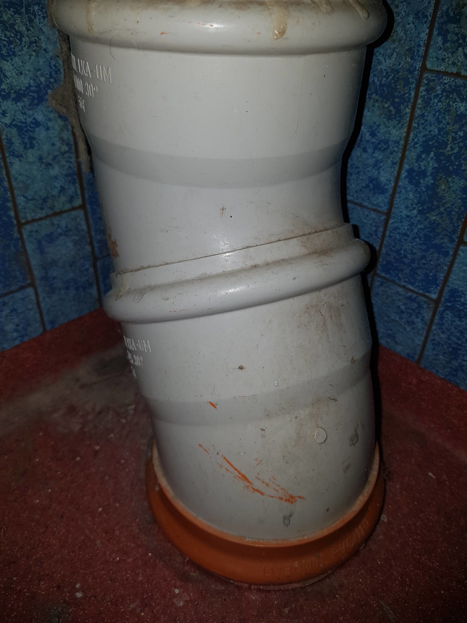

Köpt ett hus som är byggt mellan 1972-74. Det ena röret är avloppsluftning som är märkt med lubonyl lka-um pvc. Även den orangea delen är märkt med det. Färgen på röret är grå. Det andra röret kommer upp från diskbänken är också märkt med lubonyl lka-um pvc. Är det här klassiska äggskalsrör? Även fast de inte är vita? Grått PVC avloppsrör märkt med "lubonyl lka-um" nära träyta.
Grått och orange PVC-rör märkt med "Lubonyl LKA-UM" som en del av avloppssystem.
Det här ser ut att vara kopplingar med gummitätning, det ligger troligen en tjock O-ring invändigt i ett spår i utbuktningen vi ser.
De äggskalsrör jag sett hade limmade kopplingar, och ljusare, men inte vita.

Okej, ska man bytta ut dessa rör när man ska renovera? Eller håller de 20-30 år till? Tänkte på rören som ligger gömd.
Det är väl aldrig fel att byta ut 40 år gamla 'slitdelar' när man ändå håller på? Röret för avluftningen håller säkert flera decennier till, men rör med strömmande vatten nöts med tiden, så dom kan vara dåliga även om dom ser bra ut på utsidan.
