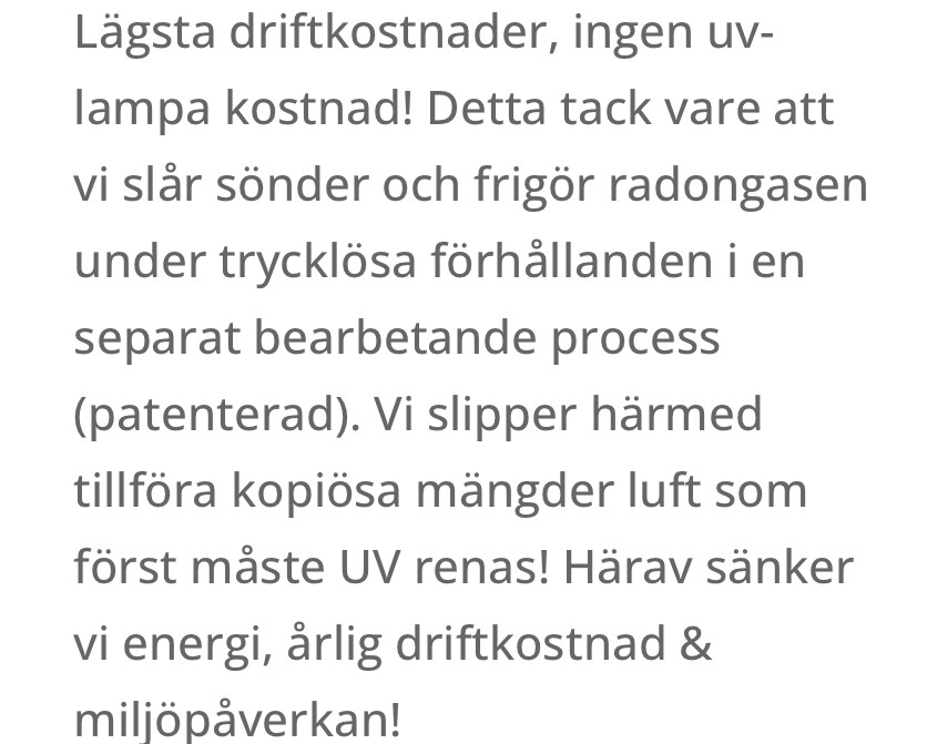

Ofta står dessa produkter i ogynnsamma utrymmen, det kan vara ex. tvättstugor, pumpgropar, teknikrum.
Pollenfilter, kolfilter och UV-ljus i Radonett är till för att inte kontaminera vattnet med damm, mögelsporer eller bakterier.
Oavsett mängden luft så krävs det att man slår isär och luftar vattnet för att evakuera radongasen. I den processen är det oundvikligt att tillför ev. luftburna partiklar i sitt vatten. Detta vill man undvika oavsett vilken trycklös behållare man lagrar vattnet i.
Eftersom jag är lite intresserad av radonout så ringde jag och frågade deras support.M mogge_73 skrev:Ofta står dessa produkter i ogynnsamma utrymmen, det kan vara ex. tvättstugor, pumpgropar, teknikrum.
Enligt dem så pumpar de inte luften genom vattnet på samma sätt som radonett, utan luften används för att leda ut radonet. Det sägs även sitta någon typ av filter där luften tas in, men det är ju sannolikt inte lika bra filtrering som radonett har.
I min fall så ska radonavskiljaren sitta i ett nybyggt teknikrum i ett nybyggt garage, tror att det kommer att vara en hyfsat ren miljö ändå.
Radonett gör samma sak, man slår isär vattnet på typ en skruv, detta frigör gasen som sedan ventileras ut. Det är där radonett är lite effektivare, mer luft bättre ventilering.D David L skrev:Eftersom jag är lite intresserad av radonout så ringde jag och frågade deras support.
Radonout renar UPP till 99,9% (så allt mellan 1 - 99%)
Radonett renar garanterat 97-99,9%
Men som sagt har man mindre mängd fungerar det nog toppen. Och priset är stort sätt detsamma.
