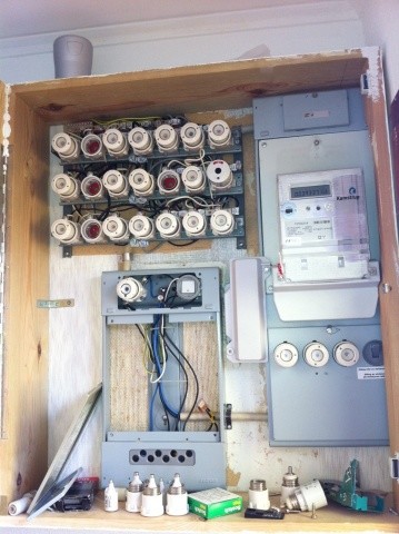

Var hos en kompis förut som vill få bort så mycket som möjligt från det här elskåpet.
Det sitter precis innanför ytterdörren och ser ju inte så roligt ut...
Men vad är det här längst ner till vänster?
En av de svarta 1,5mm2 fk går till en säkring som det står om jag tytt säkringstavlan rätt (skrivstil) "Rundstyrning". Denna säkring 6A har två fk under samma skruv och vad den andra går till kan jag inte se...

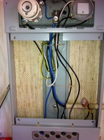

Det är en gammal mätartavla, ser inte ut som att den använd. Men en elektriker måste ha varit där och pillat för inte så hemskt länge sen. Två trådar är skarvade med en Helacon. Jämfört med WAGO så tror jag att det bara är elektriker som har Helacon och så tror jag att de inte direkt har så många år på nacken..

Plockar/kopplar elleverantören inte bort sådant här när dom byter mätare?
Säkringen sitter ju i, alltså den som sitter bland dom andra och heter rundstyrning.
Och det är spänning på de grova fk...
Om man vill plocka bort det här måste man ju bryta plomberingen till elmätaren.
Får man betala något för att få dit en ny utöver en elektriker?

Anlitar du en elektriker för att snygga upp där kan han eller hon ta bort den lilla mätarplattar också.
Och kanske flytta ut mätaren till ett fasadmätarskåp.
Jag brukar ringa det lokala energibolaget och säga vad jag ska göra. Sen när jag är klar ringer jag och säger att de får åka ut och plombera mätaren på nytt. Brukar inte kosta något. Är det något stort jobb blir det såklart en färdiganmälan.
Rundstyrning användes förr av nätägaren/leverantören för att dels byta tariff på mätaren dels bryta bort elvärmen. När rundstyrningen togs bort så skarvades de tåtar som styrde elvärmen för att den skulle fungera ändå. Den skarvade tåten går sannolikt till en kontaktor för elvärme alternativt till en elpanna.
Strömbrytaren kan vara ett val som kunden hade att t.ex. bara värma vatten under lågtariff. Den kan gå till en kontaktor för varmvattenberedare eller till också den till en elpanna.
Det går att städa bort skräpet men det kräver att man ser till att kontaktor/elpannor/beredare kopplas om så att den går utan styrspänningen. Finns det kontaktor så kan man ju även passa på att städa bort den så slipper man brum.

Okej det borde bara vara att ta bort det då för det sitter numera en bergvärmepump...
Lite märkligt är det ändå för innan det, satt där en oljepanna men men...
