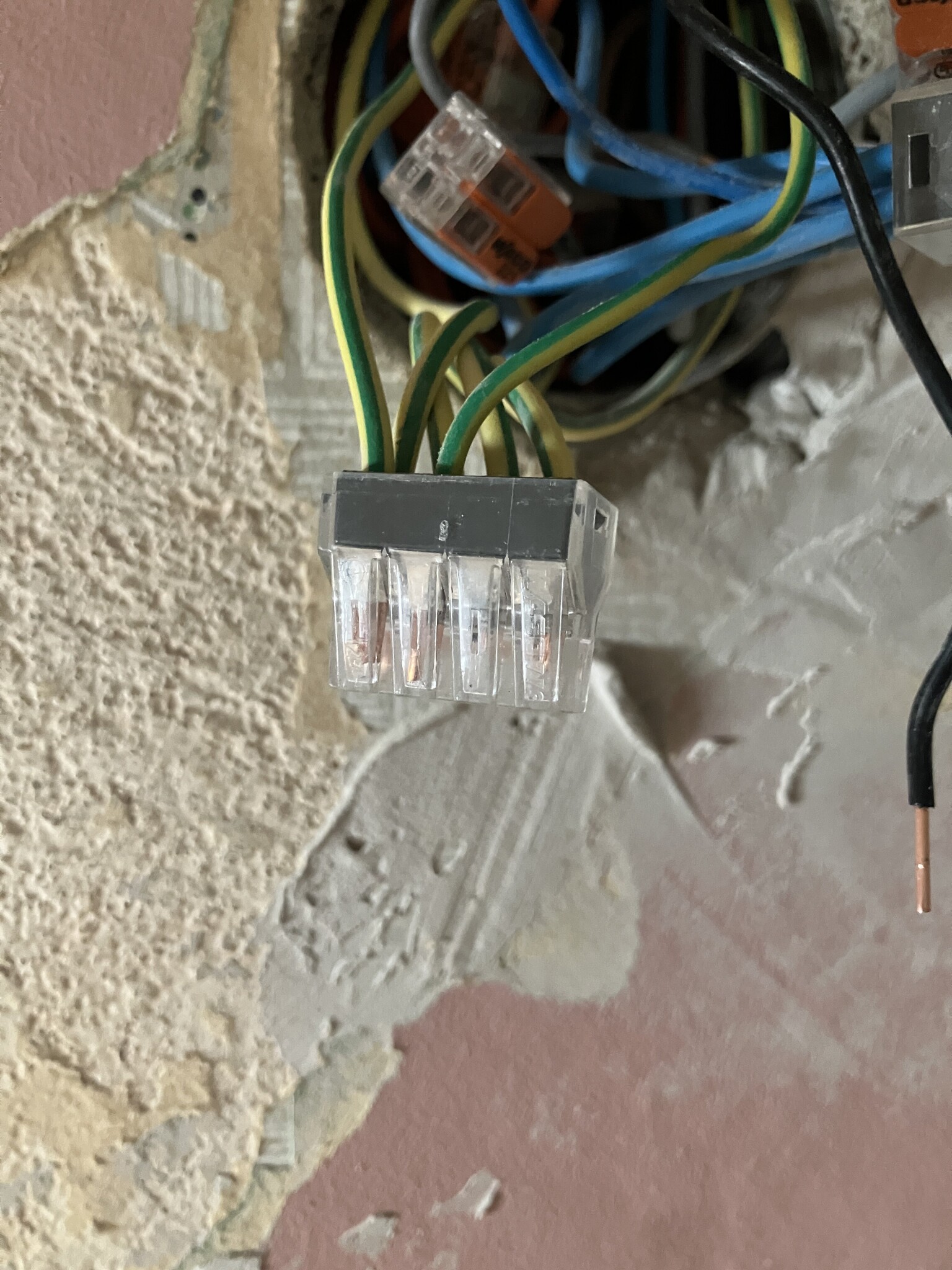

Måste temporärt frigöra en utanpåliggande kabel.
Har aldrig sett den här modellen av anslutningsterminal förut. Hur får jag upp den?
Finns jack på kortsidorna me det sitter som berget…
  • Utanpåliggande kabelanslutning i vägg med flera kablar anslutna via en okänd typ av anslutningsterminal.
Bästa svaret
Den är inte öppningsbar. Är det enkelledare så kan man få lös tråden genom att dra lagom hårt och vrida fram och tillbaks. Annars får man klippa och skala om och skaffa en ny klämma.
Angelica Cramer
Tack för svar! Jag hade misstanke på det men ville kolla alternativ.
