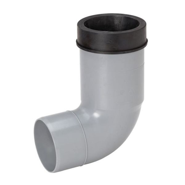

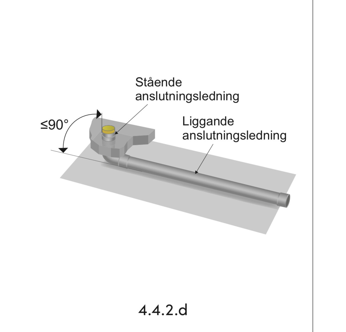

Kan man montera denna Uponor WC-anslutning rsk 2318407 från horisontellt avlopp till toaletten som den ligger i bilden nedan? Två 45° bygger för högt, jag har svårt att avgöra om radien är tillräcklig eller om det blir stopp i den direkt. Jag vill ju helst inte bygga en ny fräsch toalett och få problem med stopp.

Då kör jag på den, det är den enda riktiga 90° jag har. Alla andra börjar och grenrör är 15° 30° 45° eller en blandning av dom. Tack!Bernieberg skrev:
