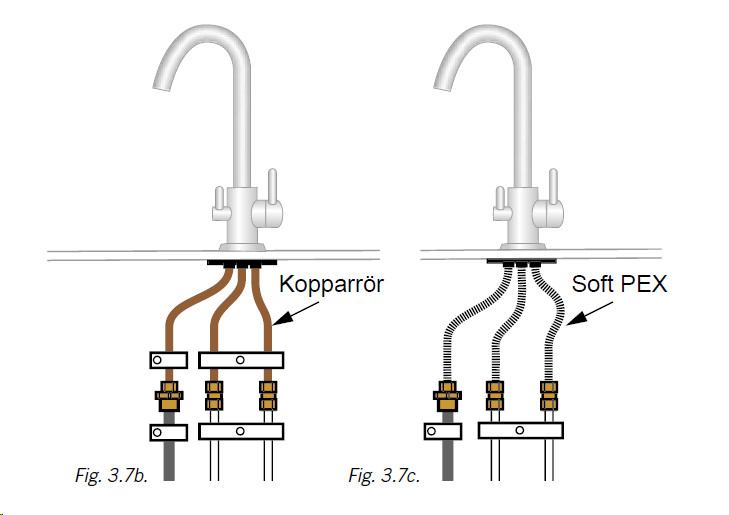

Håller på med köket och har bytt blandare till en ny Mora.
I monteringen poängterar de att diskmaskinanslutningen ska vara fixerad både över och under anslutningen.
Problemet är ju att blandaren hamnar ca 10 cm ut från väggen och sladder masonit i bakstycket på skåp.
Sitter röret för diskmaskinanslutning inte lika fixerat som på de tidigare där man alla anslutningar hade rör och inte flexslang? Om jag minns rätt satte vvs'aren vid montering i stugan av en Morablandare inte någon fixering.

Det ska ju fixeras med klammer, reglerna är ju tydliga där. Allt annat är felaktigt.
Och dra buntband i kallvattenröret för att stadga diskmaskinsanslutningen är som att sätta plåster på cancer = Det blir ingen skillnad.
Nja, det borde fungera. Om kall och varmvatten är fixerade skulle man kunna nyttja dem som fixering på varsin sida av diskmaskinanslutningen, mina rör sitter med 8-9 cm avstånd. Men det är ju inte helt lätt då jag kör med Bosch som har den stora platsklumpen med en elektrisk ventil och sedan mjuk dubbelslang.
Jag kan leva med mindre felaktighet mot gällande regelverk, om jag får lite goda råd som också fungerar i praktiken
Borde fungera med två stycken rörsvep i metall/gummi på varm respektive kallvatten och sedan dubbla rörsvep på diskmaskinslangen.

Intressant att man gör skillnad på om rören till blandaren är koppar eller PEX. Jag antar att det egentligen handlar om vilken typ av koppling man tänker sig? Pex rören sitter ju ofta kopplade med gängad koppling med planpackning, medan kopparrören har någon form av klämkoppling.
Jaha, sitter KV/VV fast med klammer, då kan jag kanske förstå buntbandet lite. Missade det helt.
Men varför går det inte att sätta fast diskmaskinen med en separat klamma då om dom andra sitter stadigt?
Dubbla klammer på kopparrör är för att blandarrören inte ska kunna gå av under diskbänken av utnötning enligt utbildningsansvarig!
Jag har aldrig varit med om det.
Beträffande softpex på blandare så är det ju många som har 10mm slätända. Således blir det samma koppling oavsett koppar/softpex.
Jag har ifrågasatt detta på en av alla säkervattenutbildningar jag gått. (Har passerat tre st nu)H hempularen skrev:
KV/VV är klamrade historiskt vilket diskmaskin aldrig varit men såg nu noteringen om att den också ska vara det, så jag tog aldrig höjd för det när jag monterade det det nya diskbänkskåpet.Krilleman skrev:
Har du någon ide om bra klamring då jag ca 15-20mm bakom masonitbakstycket har råspontvägg? Finns det någon rörsvepskruv som som man skruvar direkt i väggen och får fastsättning av klammer/svep ca 10cm ut från bakstycket?
