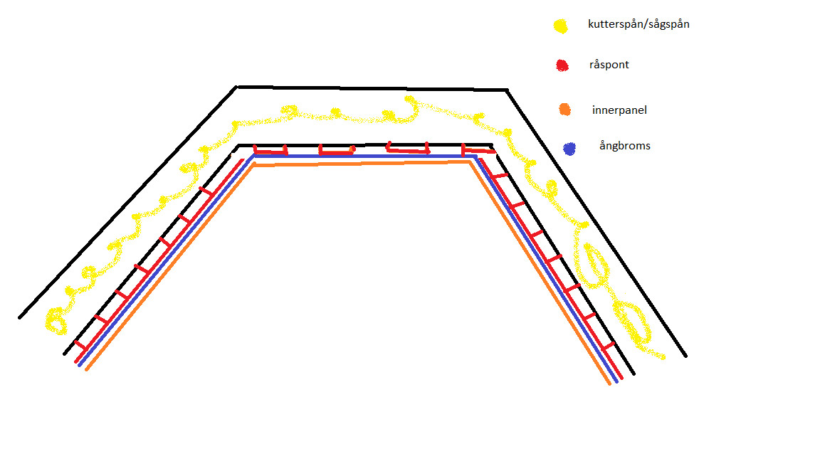

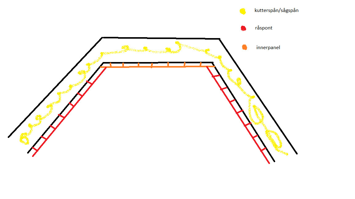

Jag har idag renoveringsplaner för övre våningen. Idag så har jag sågspån, samt kutterspån uppe på vinden som isolering (15cm). Det enda som skiljer från att spånen faller ner i rummen är takpanelen som är spikat direkt på takstolarna (ingen papp mellan panelen och takstolarna). (Huset är från 1923, tegelhus)
På snedväggarna så är det råspont spikat upp till undertaket. Jag har varit uppe på vinden och tittat på råsponten till yttertaket och inte någon som helst mögel. Jag skrapade även bort sågspånen/kutterspånen ner till panelen(undertaket) och såg inget fel alls. Kan även säga att jag slutade att elda pellets i murstocken för tre år sedan då vi gick över till luft/vatten som uppvärmning. Mina planer är följande;
1. Kratta bort spånet som ligger mot undertaket och ta bort panelen.
2. Sätta på en ångbroms
3. Spika ny läkt.
4. Sätta upp en ny innerpanel.
5. Kratta tillbaka kutter/sågspånet igen.
Det känns som vårat hus andas bra och har gjort så i snart hundra år. Anledningen till att jag väljer ångbroms är för att jag vill fortsätta att huset ska andas.
En annan tanke som finns är att sätta dit en ny panel eller gips direkt på den gamla panelen och hoppa över ångbromsen, för det verkar ju fungera bra idag (latmasken i mig pratar här..)

Anledningen till att det har fungerat så bra är, för att jag har ett isoleringsmaterial idag som kan ta emot fukt och frigöra sig från fukt, dock i en liten skala. Så den varma fuktiga luft som vi andas ut idag, verkar inte påverka min vind iaf. Anledningen till att jag kanske vill sätta dit en ångbroms är för att en "expert" tyckte det kunde förhindra just varm fuktig luft att vandra upp till vinden, fast att jag förklarade att vinden såg fin ut. Det måste finnas tusentals villor därute med kutter/sågspån som isolering, vad har ni gjort?Jonatan79 skrev:

Ett skäl till att den här typen av problem är svårbedömda är att det finns många variabler. Sågspånsisoleringen i snedtaket och mellan hanbjälkarna fungerar bra eftersom den dels är hygroskopisk dels har ett dåligt U-värde så att den släpper igenom mycket värme som minskar risken för kondens. Du kan öka effektiviteten på den nuvarande isoleringen genom att se till att den är instängd mellan två lufttäta skikt, där det inre har en ångbromsande effekt. Så länge som du inte byter isoleringstyp eller ökar på dess mängd kan du dock fortsätta som nu. Skulle du vilja byta sågspånet mot cellulosafibrer, som också är ett hygroskopiskt material fast med dubbelt så hög isoleringsförmåga, tycker jag du skall välja en ångbroms efter isoleringstillverkarens rekommendation.

Tack för ditt svar!J justusandersson skrev:Ett skäl till att den här typen av problem är svårbedömda är att det finns många variabler. Sågspånsisoleringen i snedtaket och mellan hanbjälkarna fungerar bra eftersom den dels är hygroskopisk dels har ett dåligt U-värde så att den släpper igenom mycket värme som minskar risken för kondens. Du kan öka effektiviteten på den nuvarande isoleringen genom att se till att den är instängd mellan två lufttäta skikt, där det inre har en ångbromsande effekt. Så länge som du inte byter isoleringstyp eller ökar på dess mängd kan du dock fortsätta som nu. Skulle du vilja byta sågspånet mot cellulosafibrer, som också är ett hygroskopiskt material fast med dubbelt så hög isoleringsförmåga, tycker jag du skall välja en ångbroms efter isoleringstillverkarens rekommendation.
Du skriver att jag kan öka effektiviteten på den nuvarande isoleringen genom att se till att den är instängd mellan två lufttäta skikt, där det inre har en ångbromsande effekt, vad menar du med det?
Två lufttäta skikt, är det ångbroms plus innerpanelen du menar med två skikt?
Kommer vinden bli kallare med en ångbroms, samt bibehållen isolering?

Låter som en massa arbete till ingen nytta. Varför ska du ha bort spånet och den gamla panelen när du tänker sätta tillbaka spånet igen? Låt det ligga kvar, dvs hoppa över steg ett, två och fem. Din gamla panel fungerar nog lika bra för ändamålet som nån ångbroms. Ångbroms är vanligt papper som har begåvats med ett väldigt högt pris. Det gör varken till eller från.
Antingen kör man efter principen att bygga tätt och ventilera ut luften mekaniskt eller så kör man med diffusionsöppet. Ångbroms är nått mitt emellan.
