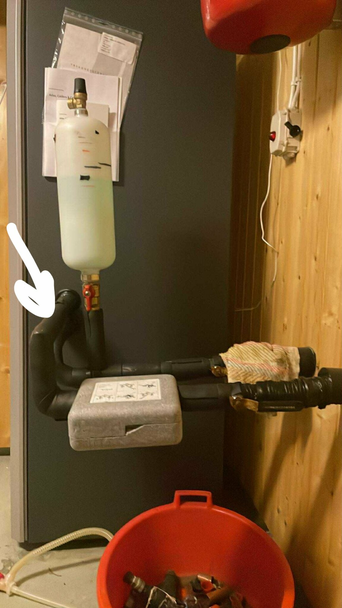

Ser ni något fel med denna montering? Vad kan påverkas? Förklara gärna
  • Montering av rör och ventil med anslutet vitt kärl; röret är pekat på och en röd hink med verktyg syns.

JA. Hur ska luften försvinna från högpunkten på kalla sidan. Sedan är ett slutet trycksatt exp bättre än den där plastkärlet du har fått.
Har du ett magnetitfiltet på radiatorsidan. Fixa det då många tillverkare kräver ett aånt för att garantin ska gälla.

Ja.. det är ju otroligt att vissa inte kan/vill/fattar att luftning ska finnas på högpunkter.

Exakt min tanke! Sen sitter kärlet på utgående ledning? Ska det inte sitta på högsta punkt på inkommande ledning?

Kan det där påverka flödet i mitt borrhål? Har haft problem med skvalpningar under lång tid
H
Kontakta installatören så dom för göra om göra rätt och montera avluftare på högpunkten. Att det skvalpar är bevis på att du har luft i rören från berget, pga avsaknaden av avluftare.
Exp /plastkärlet ska sitta på in till värmepumpen inte från som det gör hos dig.
