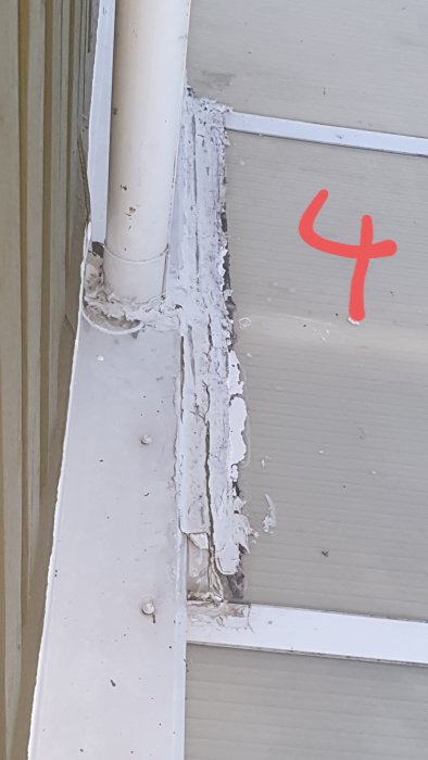

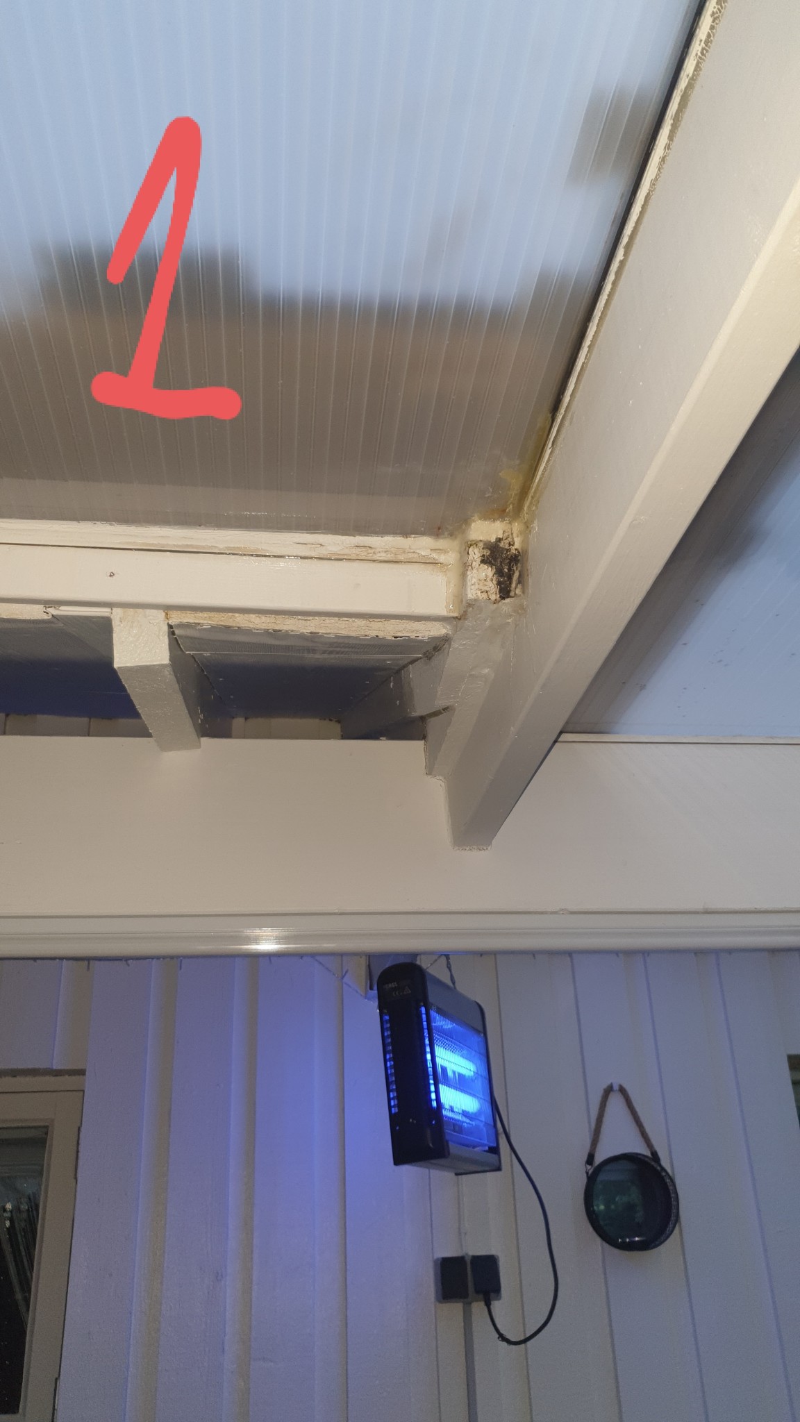

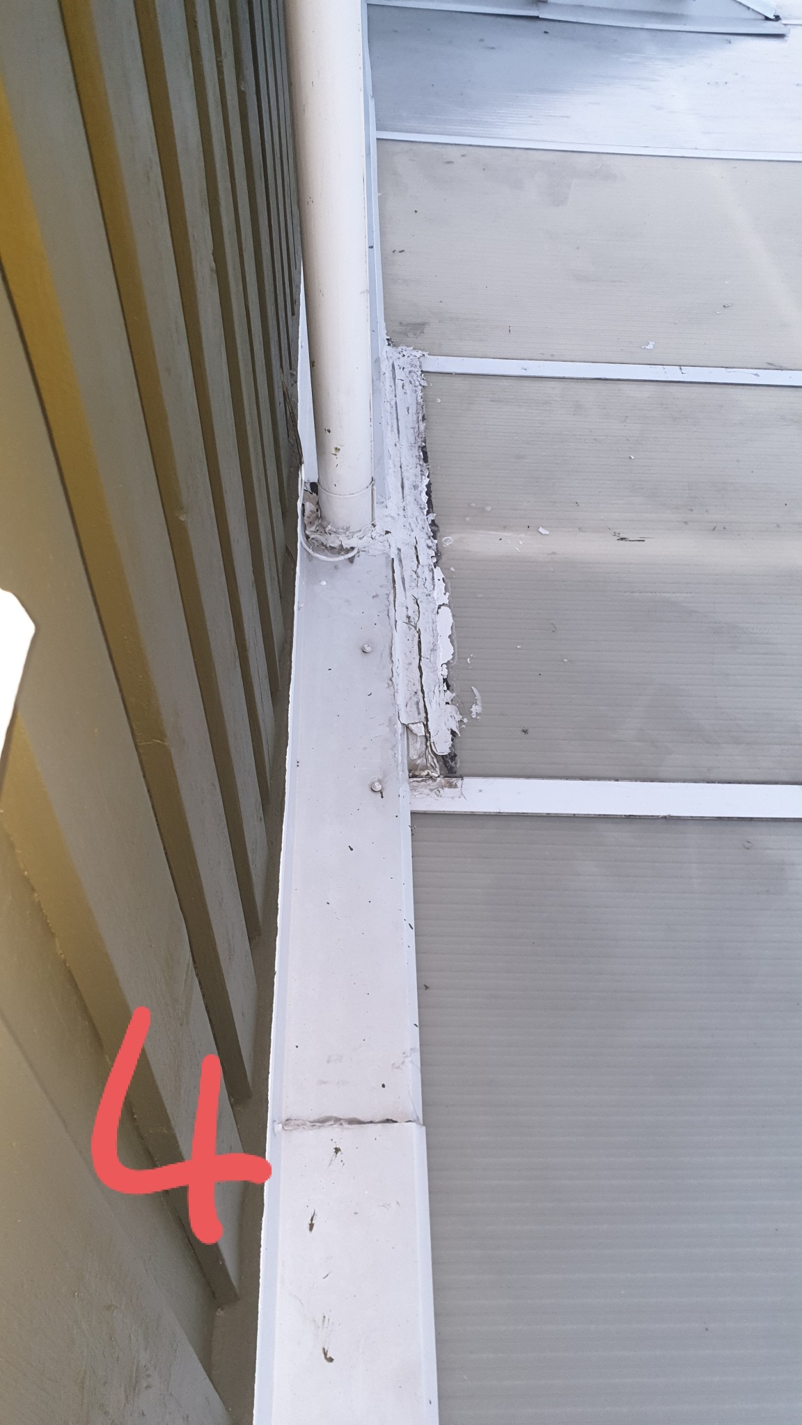

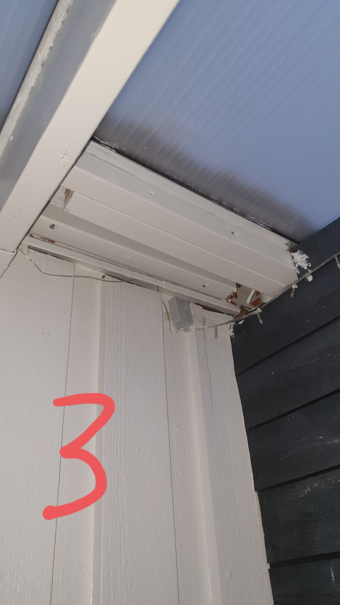

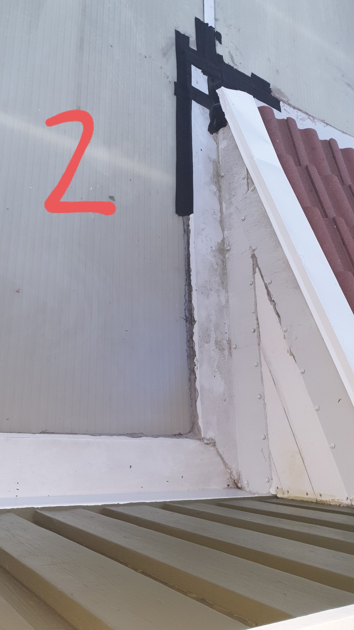

Jag behöver hjälp med att välja rätt tärnings metod.
Jag och min granne har samma problem att taket läcker vatten från 2 olika ställe när det regnar mycket.
Jag har lagt förra året asfalt tejp så det hjälpte inte mycket.
Vi tänkte nu att demontera plåtdelar och lägga rätt tätning men vet inte vilka material ska man använda för att kunna limma mellan plåten och plastsket.
Tack på förhand

Tag bort allt kletet på ovansidan.
Tätning skall vara mellan plåten och plasten. Det är är vanlige en gummitätning på de montagedetaljer som följer med kanalplatstaken
Vill du få rätt så behöver du en flexibel tätning under plåten och så monterar du reglar på insidan som pressar upp kanalplasten mot tätningen.
Allt du har lagt på på ovansidan förvärrar nästan problemet.
Vattnet skall obehindrat kunna rinna från plåten och vidare ner på plastraket. Nu har du byggt en fördämning som fångar upp vattnet.
