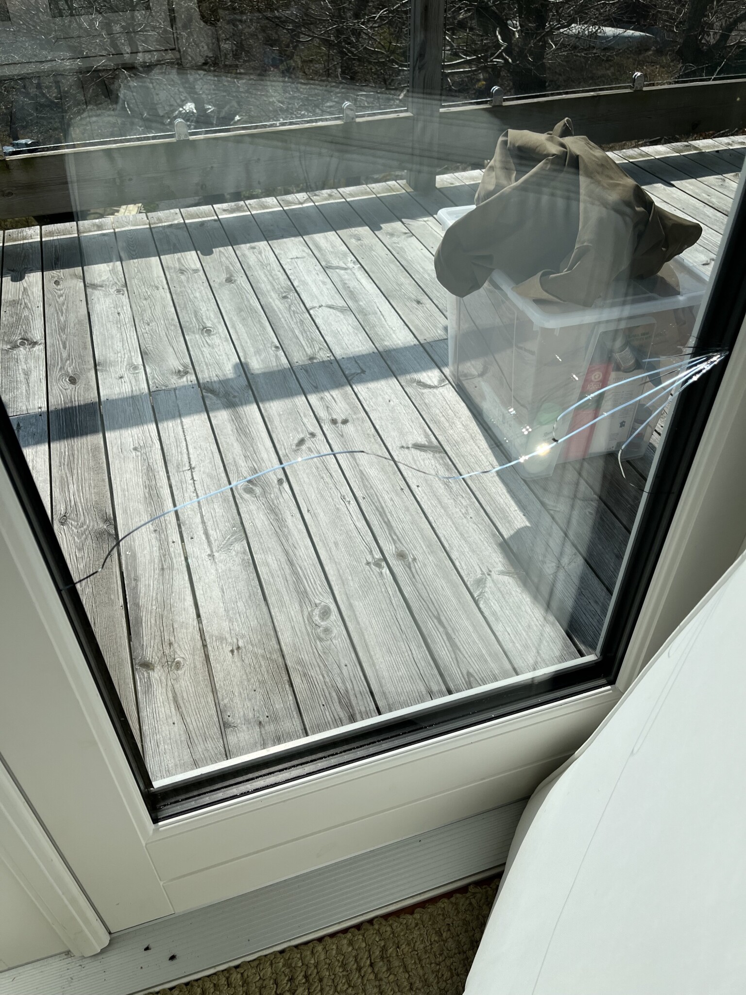

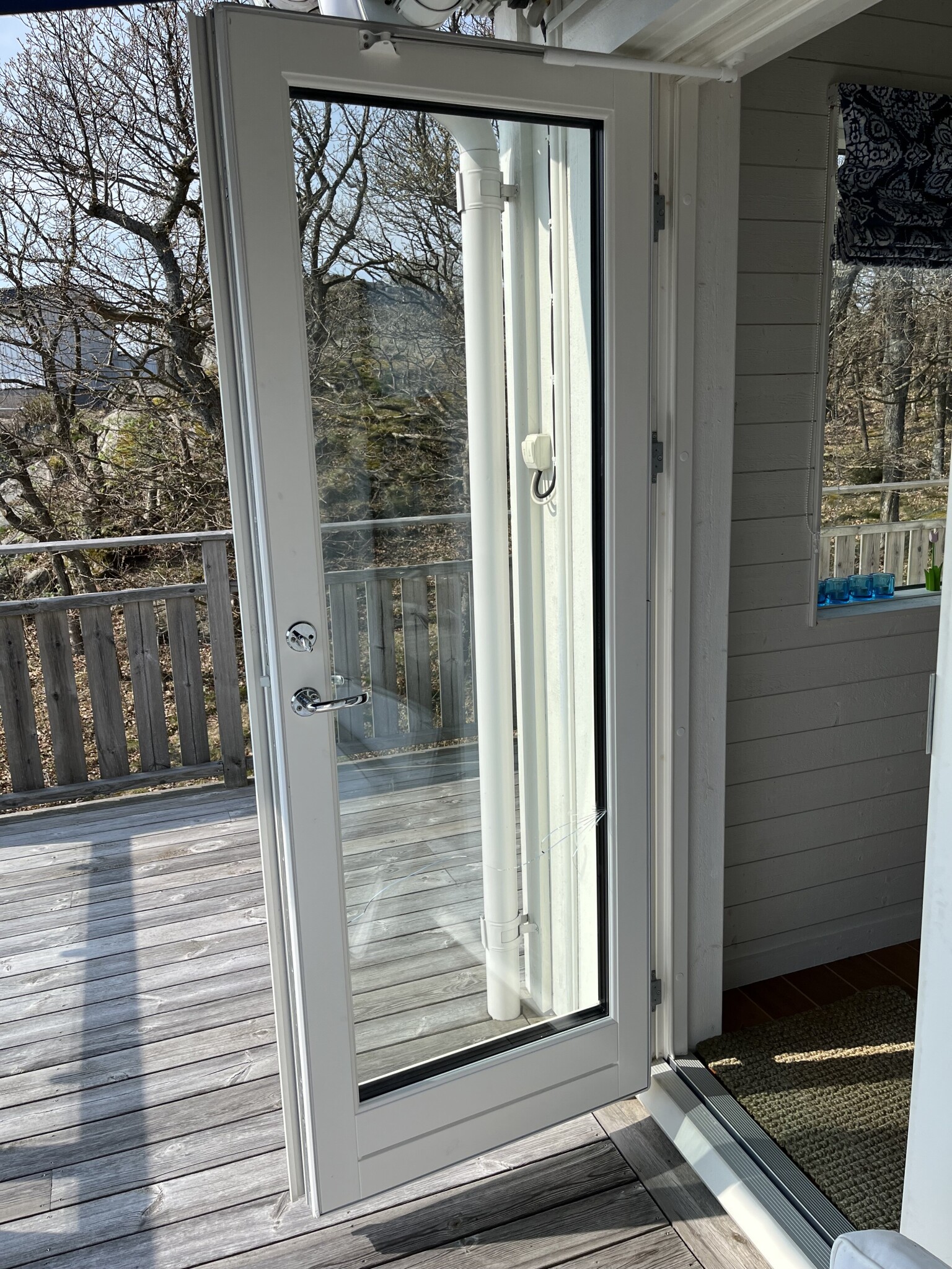

Fått en spricka på insidan av altandörren. Orsak oklar.
Min fråga: Går detta att laga hos en glasmästare eller är det bättre att köpa en helt ny dörr?

Du eller glasmästaren beställer en ny glaskasset som sedan byts ut. Finns ingen anledning att byta ut hela dörren. Om man inte har tummen mitt i handen så kan man göra bytet själv, men om du är osäker är det nog bäst att ta hjälp av en glasmästare.
Tillägger. TS kontaktar tillverkaren och får instruktioner hur man byter. Här tog det typ 10 minuter att byta kassen på ett medelstort fönster. Bra om det är 2 personer som är med och håller och lyfter in kassetten.
Ser ut att vara en termisk fraktur/ värmespricka. Delvis skuggad dörr av takutsprång eller markis kanske?
