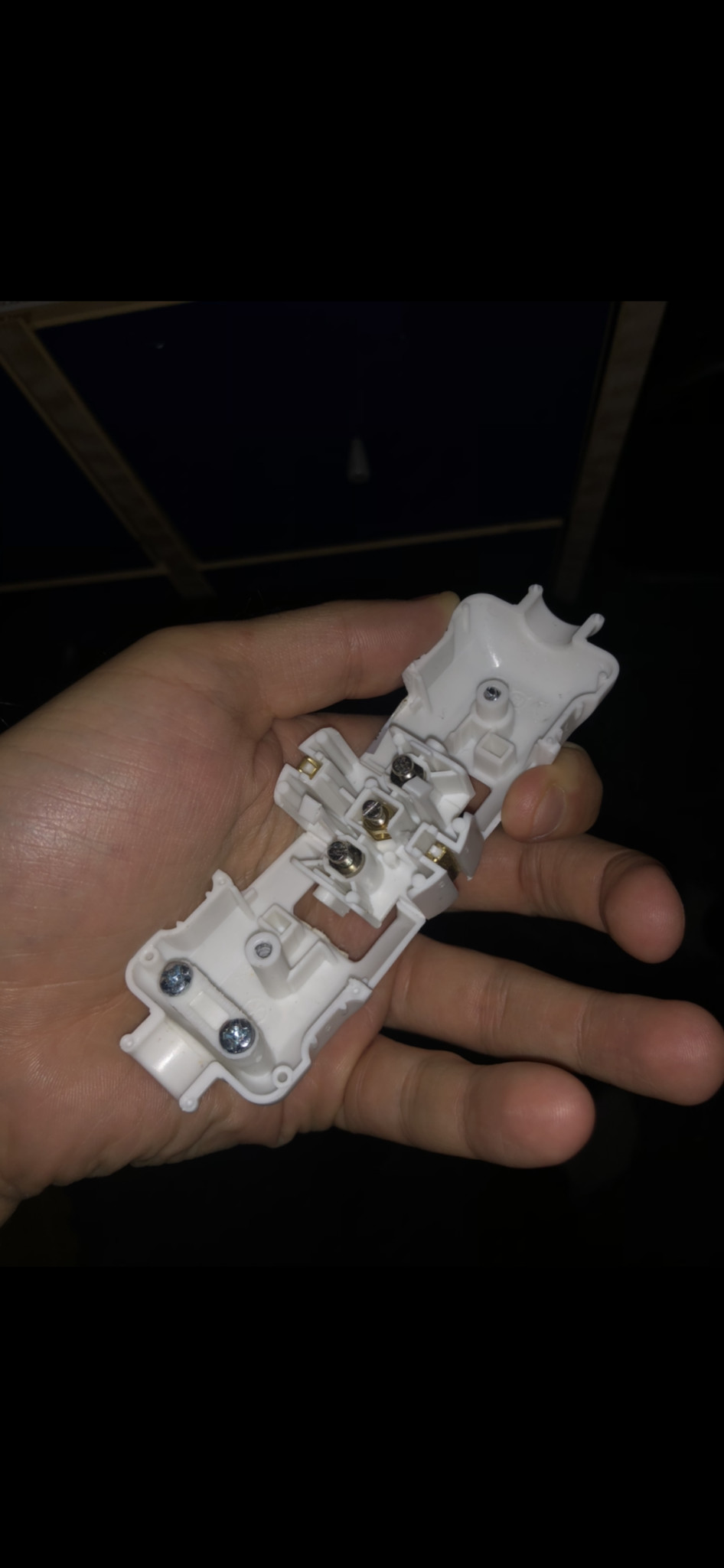

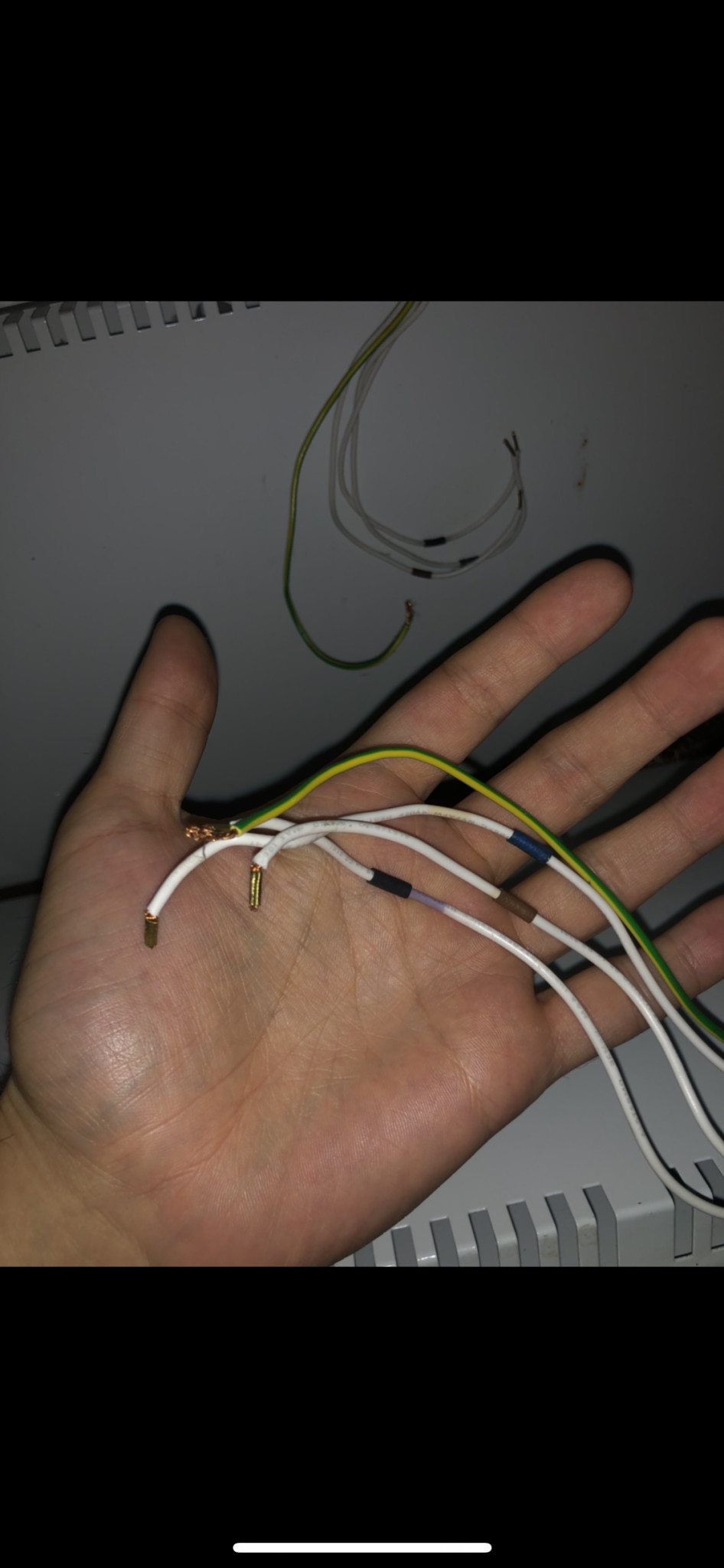

Jag har köpt några äldre element som har följande kablar - brun, blå, svart och gul/grön. Jag försöker koppla in de till en vanlig stickkontant och har haft brun och blå på vardera sida och gul/grön i mitten. Jag har även försökt byta ut blå mot svart men oavsett hur jag kopplar så går säkringen så fort jag sticker in den i ett vägguttag. Bifogar bilder på kablarna som stickkontakten.
Hur går jag tillväga?
Tacksam för hjälp!

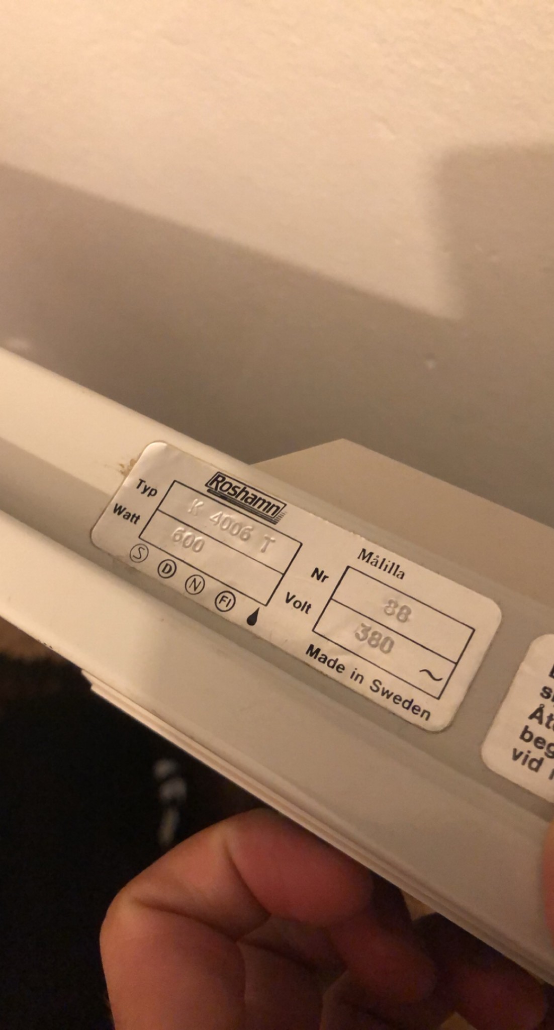

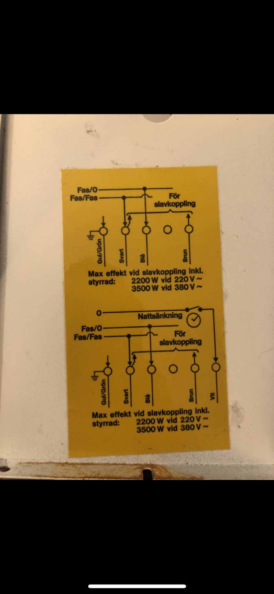

Detta är allt jag kan hitta. På ena etiketten står både 220 och 380V, och på själva elementet står 380V. @Jonatan79
välkommen till forumet!
som framgår av den silvriga märkplåten i den senaste bilden så tillverkades elementet för 380 Volt, och ger då ifrån sig 600 Watt
om det elementet ansluts till 230 Volt så kommer elementet bara att ge 200 Watt, alltså ungefär lika mycket värme som ett par gamla glödlampor
beroende på tänkt tillämpning så är det kanske okej, men det är inte så vidare värst för att värma upp ett bostadsrum
ska den kopplas in med stickpropp så måste en riktig kabel & stickpropp anordnas, och inte med de vita trådar som vi ser i den första bilden in till en stickpropp -- dessutom måste den tåt som blir över (som kan användas för att styra andra element) tas omhand om på ett korrekt sätt

1) om du tycker att det är en bra lösning med element på 200 Watt så okej, annars överväg att lämna tillbaka dom och köp element avsedda för 230 Volt i stället
2) om du går vidare med dessa, så känns det som att det vore bra om du tog hjälp av någon som har den nödvändiga kunskapen, som kan göra en trygg och säker lösning med stickproppskonverteringen
