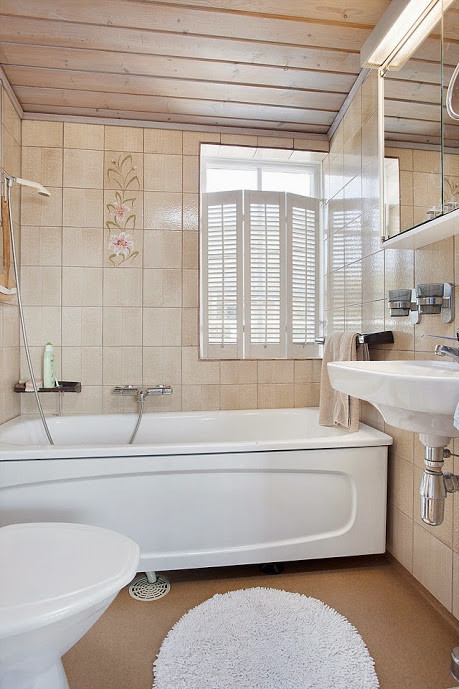

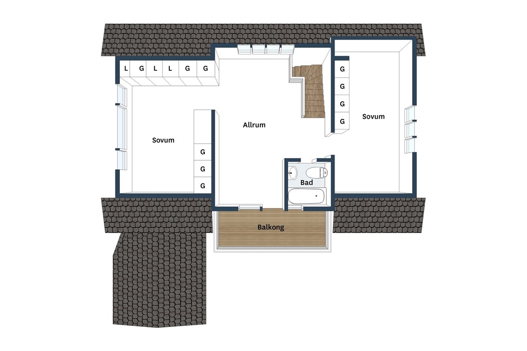

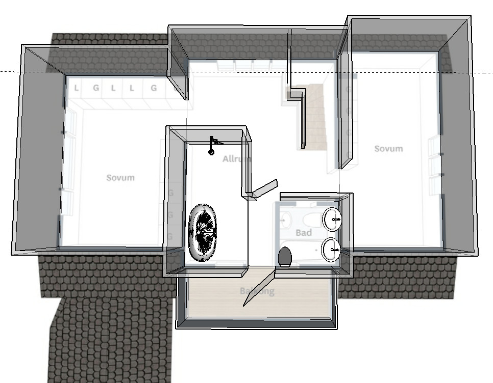

Jag och min fru har köpt en gammal och rätt stor villa, men badrummet är på tok för litet. Jag har skissat fram en idé på hur man kan göra ett större men tänkte att andra kanske har andra förslag?
Nuvarande planlösning:
Ett allrum på övre plan känns inte så viktigt då det finns både på entréplan och på sutterängsplan.

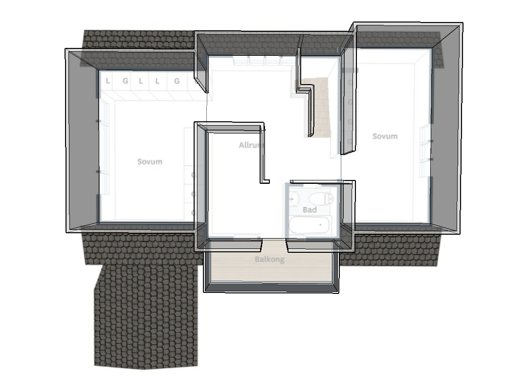

Första förslag (och första gången jag ger mig på SketchUp... ).
Tankar?

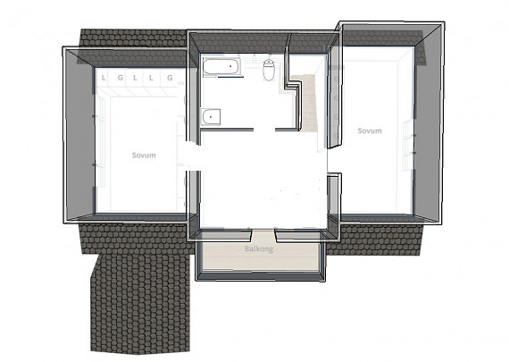

edit: Verkar inte gå ta bort den bifogade filen där badkar/dusch saknas...

Om jag ska vara kritisk så tycker jag att det känns som att du förstör hela allrummet och gör balkongen mer eller mindre obrukbar då det bara blir en trång korridor dit. Dessutom så delar du upp badrummet i två små delar.
Mitt förslag är att du förlägger badrummet på andra sidan av allrummet. På så vis behåller du åtminstone ett litet allrum och balkongen blir mer naturlig att använda.
Det blir inte en korridor till balkongen, balkongen kommer "höra till" badrummet. Det är inte två små delar, sorry, det kanske var otydligt Öppningen är en dörr, den smala linjen till vänster är en glasdörr till dusch-/baddelen. Ska försöka göra en tydligare variant!
Är inte säker på att jag anser att ett allrum behövs, och har ganska samma känsla kring balkongen. Vad har man den till, förutom att hänga ut lakan och tvätt på? Vi kommer att ha ganska gott om bättre uteplatser.
Annars är ditt förslag intressant men jag tycker badrummet blir lite för litet (igen, mitt förslag var alltså inte att dela upp det i två rum).
edit: Att flytta entrén till sovrum kan dock vara aktuellt, har också funderat på om det vore värt att flytta trappen.

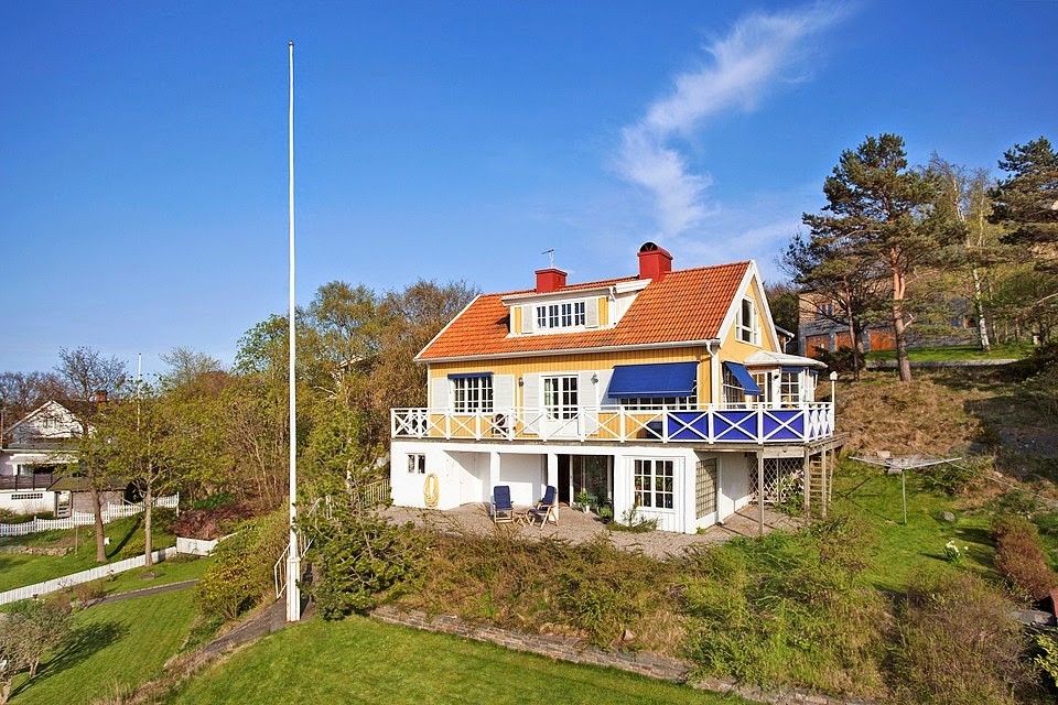

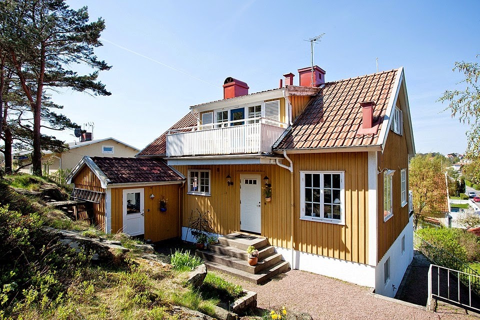

Bifogar bilder på huset från fram och baksida:
Framsida
Baksida

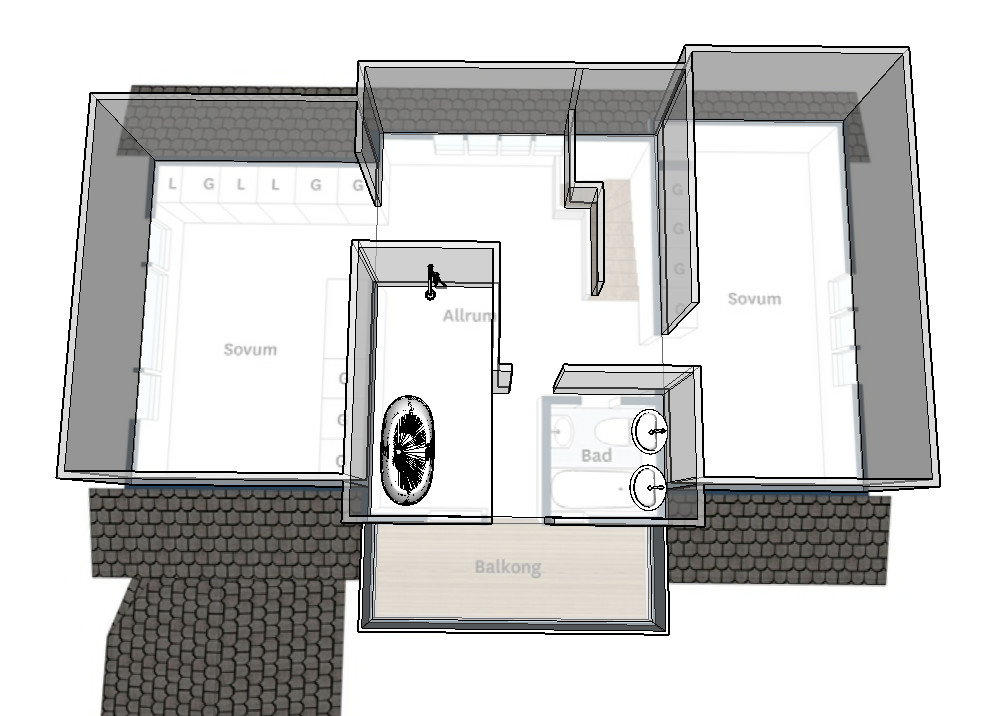

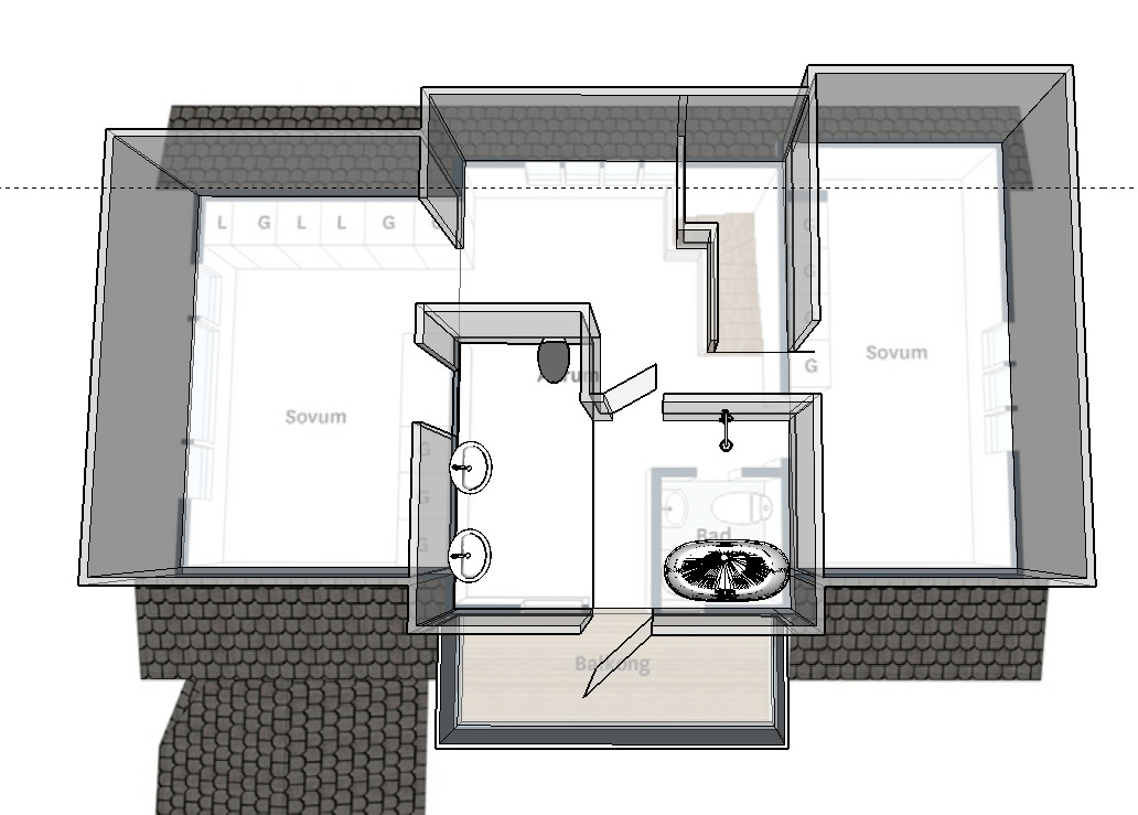

Här är en variant som antagligen ger mer rymd i badrummet, och dessutom ger en "en suite"-lösning Gjorde en rockad och flyttade dörren till det norra sovrummet närmare trappan för att ge mer kvm åt själva badrummet. Såg också på bilderna att trappräcket inte alls går i en "krok" som på planskissen, utan är helt rakt, så korrigerade det med.

Om vi får tänka fritt...
Vad sägs om att byta plats på det inritade badrummet och något av sovrummen?
Du skulle få problem med takhöjden för dushen kanske - men å andra sidan skulle du få ett sovrum med fullhöjd och balkong.
Kan du dessutom dra om trappan så den inte kommer upp i centrumlinjen utan mer draget mot ytterväggen så skulle du kunna få det sovrummet helt rektangulärt.

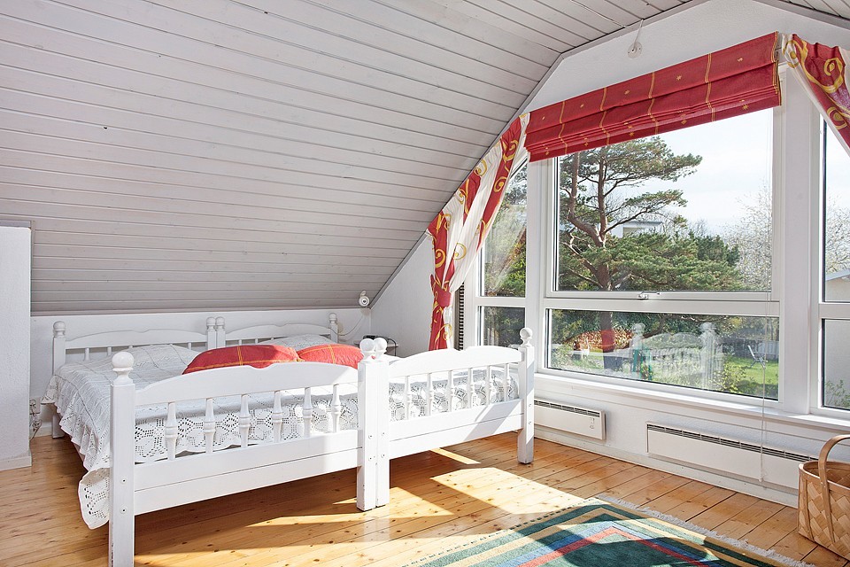

Så här ser snedtaken ut i sovrummen, blir rätt lågt:

Jag måste tyvärr säga att jag inte alls gillar dina förslag. När du kommer upp från trappan så går du rakt in i en vägg vilket är mycket ovälkomnande. Dessutom så måste man gå i en halvtrång och vinklad korridor för att komma till det västra sovrummet. Skruva fast en stötta på en gipsskiva och ställ den en meter ifrån trappan så kan du pröva på hur det känns att gå upp för trappen och mötas av en vägg bara en meter från det översta trappsteget. Tänk dig sedan att du har en tonåring i rummet till höger som har stängt dörren till sitt rum så får du kanske en känsla för hur trångt och klaustrofobiskt det kommer att bli. Jämför sedan det mot att komma upp och kunna se ut genom fönsterna vid balkongen och se skogen som finns där utanför...stefancrs skrev:Här är en variant som antagligen ger mer rymd i badrummet, och dessutom ger en "en suite"-lösning Gjorde en rockad och flyttade dörren till det norra sovrummet närmare trappan för att ge mer kvm åt själva badrummet. Såg också på bilderna att trappräcket inte alls går i en "krok" som på planskissen, utan är helt rakt, så korrigerade det med.
Jag tycker att du helt ska släppa idén på att ha badrummet på den sidan av övervåningen som du nu har ritat in det på. Mitt förslag är att du antingen accepterar ett mindre badrum och lägger det bredvid trappen eller gör som Mats säger och byter plats med ett av sovrummen så att badrummet kommer mot ena gaveln. När det gäller användningen av balkongen så är det väl ändå mycket mer troligt att du eller ett av barnen som har rummet med balkong går ut där och sitter med en bok eller bara vilar jämfört med att du efter en dusch går ut där invirad i bara ett badlakan? Eller ännu värre, tänk den stackaren som blir fast ute på balkongen bara för att någon annan har ätit en dålig räksallad och barrikaderar sig på toaletten i en timme...
Haha, ja alltså, det kan stämma. I det första förslaget har jag ju dock inte flyttat väggen som man idag möts av när man kommer upp för trappen och den kändes inte ovälkomnande. I förslag två kan det absolut bli för tajt, svårt att avgöra på förhand tror jag.
Vänster = söder på planskissen, bara så ni vet. Så "föräldrasovrummet" idag ligger åt söder, och det andra åt norr. Vi vet ännu inte vilket vi kommer vilja använda, det åt norr är rimligtvis svalare, och bägge har lite havsutsikt.
Västerut, där det idag är allrum och fönster bredvid trappen, är det havsutsikt. Det kan givetvis vara trevligt att ha havsutsikt i badrummet men kanske tråkigt att förlora den i "hallen" på övre plan? Utanför balkongen är det sluttande skog och ingen utsikt, men lite morgonsol kan man få där.
Har växt upp i hus med altan och balkong. Balkongen användes bara till att hänga ut tvätt på, att ha den i anslutning till badrum där vi eventuellt vill ha en ångbastu känns ändå rätt lockande för oss, men vi flyttar från bostadsrätt så vi vet inte så mycket om saker och ting än.
Ett litet badrum är inte ett alternativ, men att offra en del av, eller hela, ena sovrummet kan vara det. Men takhöjden blir nog ett problem isf.

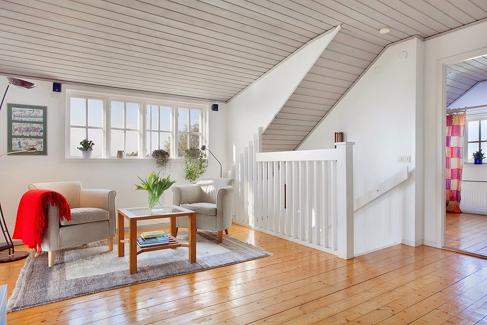

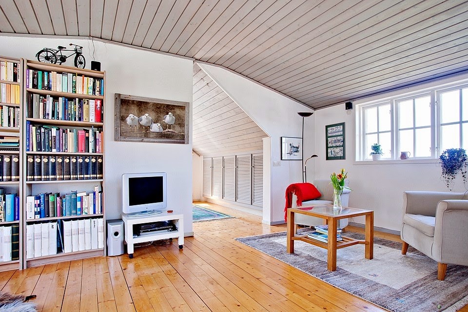

Några bilder till från allrum / badrum på övre plan:
(ja, föräldrasovrummet saknar dörr. det vill vi "nog" ha... )
