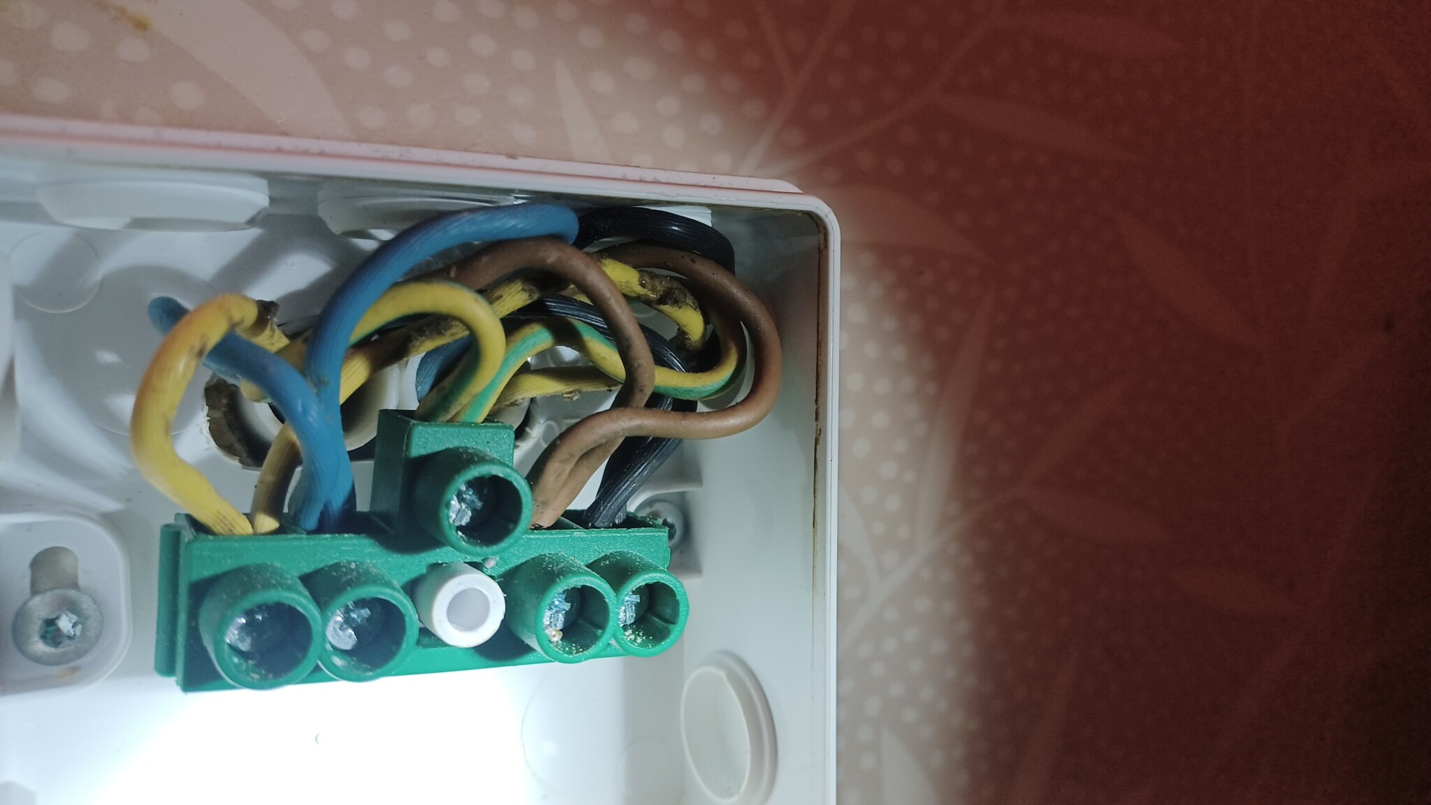

400v mellan svart och brun, 230v mellan blå brun, 230v mellan svart och blå i uttaget. Ska man koppla svart mot svart brun mot brun och blå mot blå från elementet Kopplingsbox med elektriska kablar i olika färger anslutna till en grön kopplingsplint.
Elektrisk kopplingsbox med svarta och blå kablar anslutna till olika terminaler; etikett med teknisk specifikation synlig.

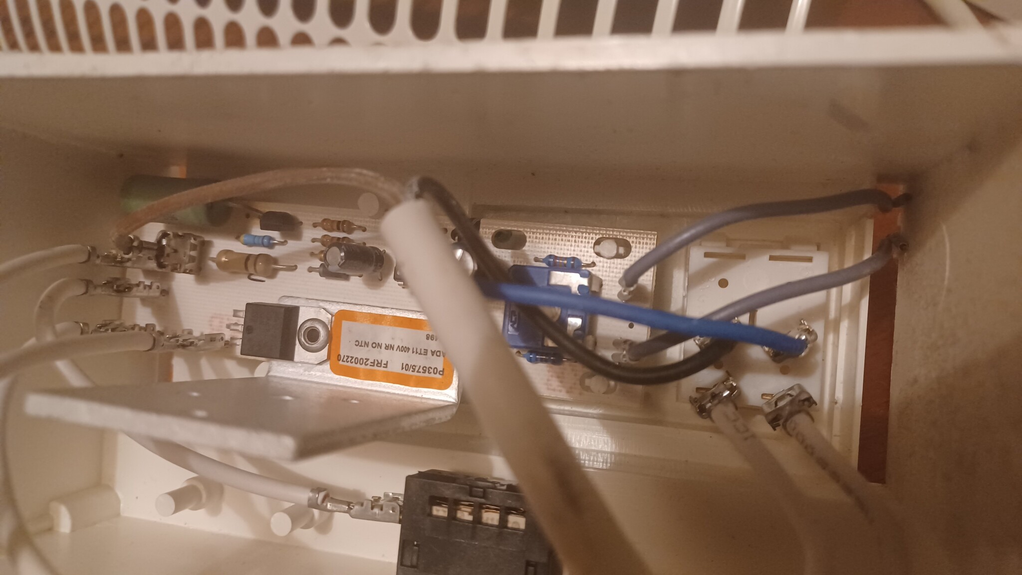

Det är svårt att se vad som är vad i din termostat. Längst till höger skulle det kunna vara en tvåpolig strömbrytare som bryter matningen till elementet. Till den är blå och svart anslutet. Så det är inte otänkbart att du skall lägga 400V på svart och blå. Den bruna skulle kunna vara matning ut till en slavradiator. Men det är ju just gissningar.
Jag tycker att du skall leta reda på manualen till elementet. Den tredje tråden kan ha flera olika funktioner både i väggen och i elementet. Kopplar du fel kan något gå sönder.
Fairlane
En arbetshypotes är att brun ledare från elradiatorn är styr-/fastråd till eventuella slavradiatorer.
Alltså den aktuella radiatorn är master-/huvudradiator som i aktuellt läge inte har någon slavradiator.

Det stämmer svart och blå är kopplad till brytare den bruna sitter i kortet
Men, finns det ingen installationsanvisning? Det brukar väl vara en färdig kabel ut från radiatorn med en special kontakt som passar i ADAX väggdosa?

Tredelad kabel svart brun och blå avklippt i den andra ändan. Hade varit enkelt om man vetat vilka färger mot vilka i ett väguttag. Blå å svart sitter i brytaren och brun i en timermodul,eller nå sånt

Kabeln avklippt I andra ändan
Har du tänkt använda nattsänkning? Annars är väl frågan besvarad? Du skall ha 400V mellan svart och blå.
Hej Ok 400V mellan svart å blå den bruna ska den kopplas på brun i vägguttaget

Du har 400V mellan svar & brun i kopplingsdosan på väggen (det du kallar vägguttag).
Det ska vara 400V mellan svart & blå ledare i kabeln till(från) elradiatorn.
Brun ledare i kabeln till(från) elradiatorn ska kopplas till (styrd) neutralledare om du vill använda nattsänkning.
