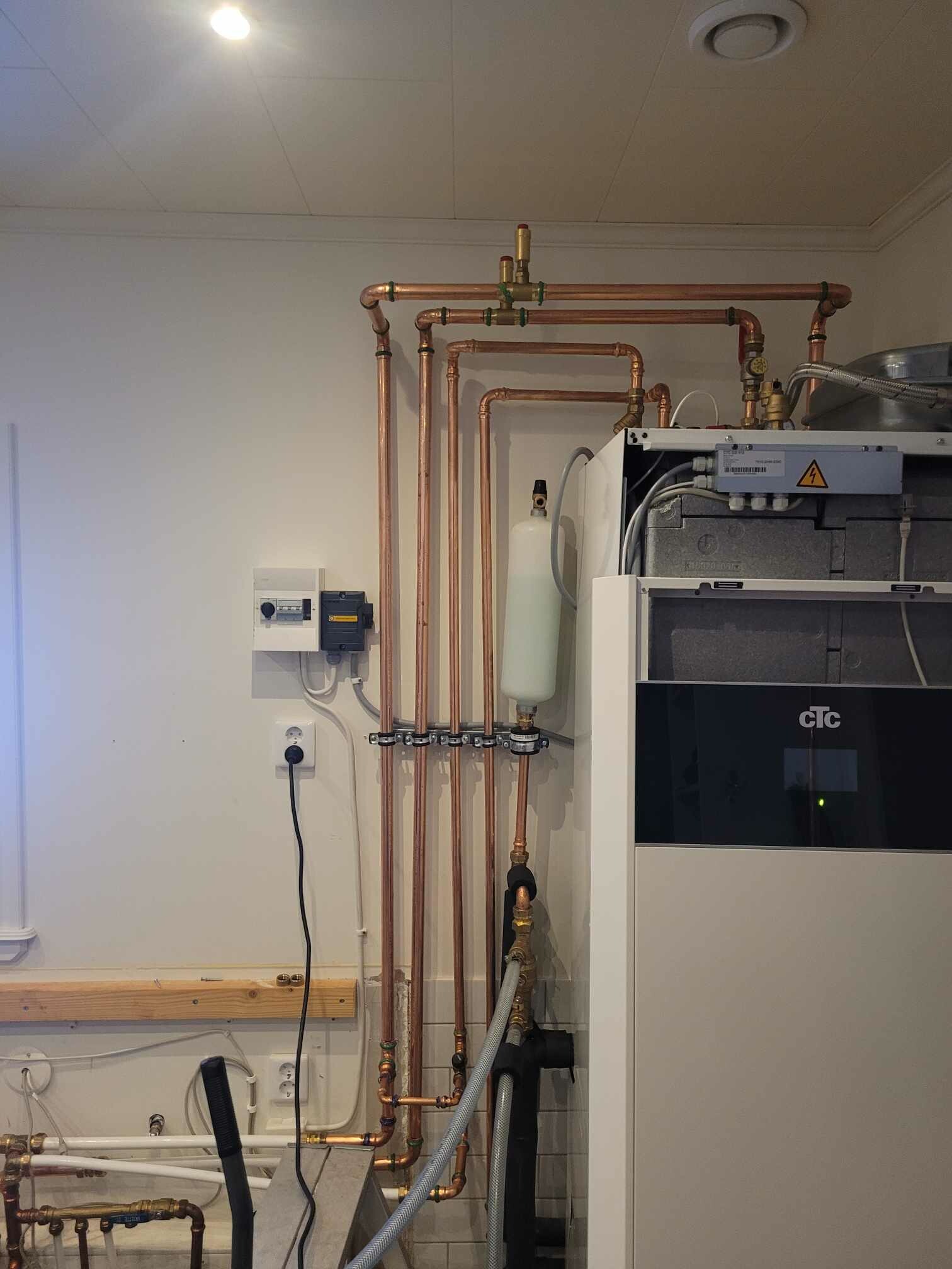

Hej, vänder mig till byggahus då jag behöver en åsikt om detta är en acceptabel rördragning till bergvärmen som precis installerats. Kommer bli svårt att dölja de vertikala kopparrören och de är vad jag tycker rejält skeva vilket jag stör mig väldigt på. Vad tycker ni?

Hade nog sett snyggare ut med en klammerrad uppe och en nere istället för en på mitten. Tror du kan hitta hänvisningar till hur många klammer per längdenhet som man bör sätta i någon typ av normdokument om du vill ha nåt att hänvisa till.
Han kunde gått på väggen o svängt höger för att sedan svänga ut ifrån väggen in mot anslutningspunkterna..A arpearp skrev:
i detta fallet så är det av ingen betydelse då ytorna inte lämpar sig för något…

Nja... Man vill ha avluftningen lite lättare tillgängligt än längs väggen.Rejäl skrev:
Sen är det ju att som sägs tidigare.. Den står ju inte i vardagsrummet.
Och värre har jag sett. Det är väl inte heller helt klart. Ser ut som de fyller/cirkulerar vätska på den kalla sidan.
Ser ju inte bra ut tycker jag å även om som nån skrev att den inte står i vardagsrum så tycker jag det tillhör att man kan få det någorlunda rakt. Finns både vattenpass, lasrar å tumståck. Jäklar vilket liv det blivit om en snickare hade satt upp dörrlisterna lika snett.....
