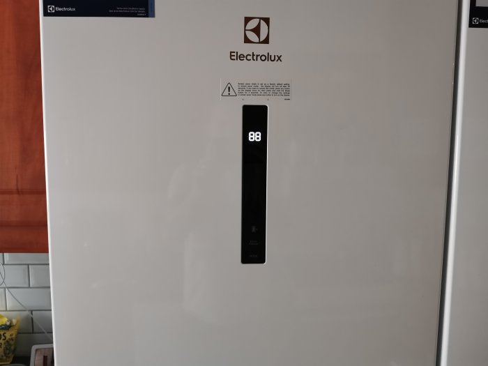

Ganska ny här på forumet.
Jag har precis köpt en ny kyl och frys efter att de gamla brakat ihop
Allting funkar dunder förutom att displayen på frysen konstant visar 88.
I övrigt så går den tyst och fryser bra.
Har provat att dra ur strömmen i 1min för återställning också.
Någon som har erfarenhet av detta?
Frysen är Elektrolux LUT7NE28W2
  • Electrolux frys med en display som visar siffrorna 88, i ett kök.

Googlade lite, hittade lite om att det troligen kan vara ett fel på kontrollpanelen som inte nödvändigtvis påverkar funktionen. Testa att göra den strömlös en längre period, typ 30 minuter enligt en del kommentarer, så att den laddas ur helt.
Men reklamera felet, frysen är ju ny så du har väl garantier förmodar jag.

eventuellt är det demoläge, vet faktiskt inte hur turkarna
programmerar dessa, elektronikkvaliteten är usel så oavsett reklamera genast till electroluxservice

Att alla segment i sifferdisplayen fungerar.

Demo läger har funnits lääänge på ugnar spisar hällar frysar kylar kyl/frysar. det är till för att produkterna skall se ut som om de är igång och man kan demonstrera olika funktioner i butik utan att för den skull vara aktiva dvs inte kyla eller värma.
88 däremot är ju ingen normal funktion och måste därför härledas till komponentdel vilket är mer normalt då.

Har fått lovat en tekniker på Tisdag. Blir intressant att se vad det är.
Var dock ett jäkla bök att få ut en tekniker.
Vi får se vad domen blir.
