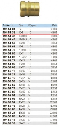

Finns det kopplingar så det går att skruva ihop en gammal ballofix som det suttit 8mm rör i till en ny kran med 10 mm anslutning?
Den gamla ballofixen är för 12 mm rör i ena ändan och 8 mm i den andra, det var tydligen någon period under 70 och 80-talet som 8 mm var på modet.
En leverantör hävdar att det inte finns medan andra experter påstår att det ska finnas. Enligt den förstnämnda är det inget annat att göra än att bussa om med två omgångar gängtejp/lin etc. Kommer inte ihåg dimensionerna, men en del som passar på ballofixen och sen en del som går över till en del som det går att dra i 10 mm från kranen med klämhylsa/förminskning (typ som klickar) eller som passar till anslutning med packning typ Grohe handfatskran.
Skulle den understrukna på bilden från Ahlsell katalogen vara något som fungerar direkt i den gamla 8mm ballofixen?

Nej den passar inte i din ballofix på den sidan med 8mm om det inte redan är förminskat i den änden!
Kapa bort hela ballofixen och montera en ny, glöm inte stödhylsa, många gamla rör är glödgade! Då kan du köpa en färdig ballofix som passar direkt på blandaren bara blandrarrören är långa nog. Det skulle jag gjort.

Att tänka på är ju då också att vatettes förminskningar är bygger längre än andra märken, alltså bottnar den i dom flesta kopplingarna och sluter då inte tätt, är man osäker på vilket fabrikat ballofixen/kopplingen är så köp då hellre VSH eller conex som har grundare förminskningar!

Det finns 8mm kopplingar att köpa. Men sätt inte in några förminskningar i minikulan av andra fabrikat än den du har (Ballofix).
Det var 8mm-rör på blandarna under ett antal år. Sen tog man bort det när det visade sig att tryckstötar uppstod med för långa ledningslängder med 8mm-rör. Men har du nu 10mm i ena ändan och 12mm i andra änden? så köp en ny minikulventil, inget annat.

Tackar för svaren, den givna lösningen är förstås att sätta en ny ballofix eller motsvarande med rätt dimensioner. Tanken med att försöka lösa det ändå är att det gäller en flerfamiljsfastighet och det blir till att stänga av vattnet om möjligt i den stammen.
Om jag ska vara ärlig vet jag inte om det är ”Ballofix”, jag kallar alla sådana ”kranar” för Ballofix, plasthandtaget och det hela ser ut som det ”brukar”. Och den är ganska grund.
