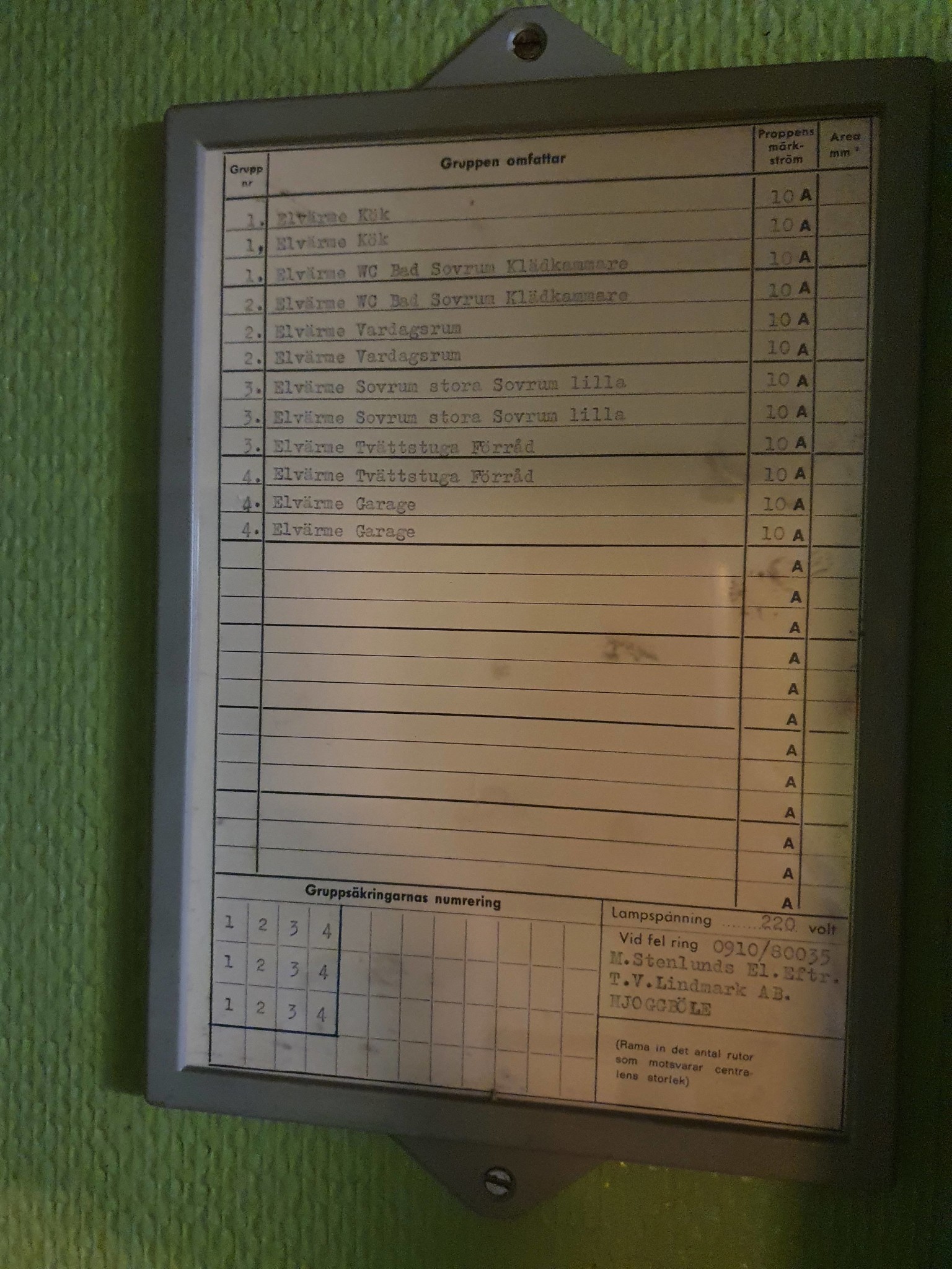

Kan någon se på Gruppförteckningen om det är 220v el 400v element?
Elcentralens gruppöversikt visar olika kretsar märkta 10A, 220 volt anges som lampspänning nederst på skylten.
Att objekten grupperas två och två kan ge en hint om 400 V, men titta på elementen. De har en märkskylt med spänningen angiven.
uffeboman och 7 till
K
också att elementen är utspridda över grupperna som att de sitter i delta.. hoppen över grupperna som klädkammare och förråd har tyder på deltakoppling.
har du bara ett element per rum så är det helt klart delta allså 400v. men kolla eller mät upp element iaf.
