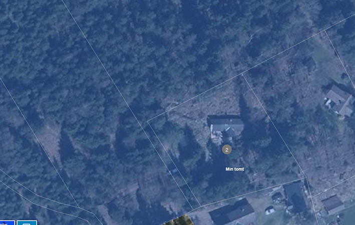

Min fråga är enbart betingad av nyfikenhet. Jag har inga planer på att bygga, men frågan intresserar mig.
Min tomt gränsar i det sydvästra hörnet till en mycket smal remsa mark. Bredvid denna remsa ytterligare en ny fastighet. Remsan är smalare än 4,5 meter. (Se bild)
Vad händer om jag skulle vilja bygga närmare min tomtgräns än 4,5 meter. OK från närmsta granne givetvis. Men om jag har två grannar inom 4,5 metersgränsen? Måste även nästa granne ge sitt godkännande? Eller upphör grannehörandet i och med att närmaste fastigheten gett sitt OK? Fastigheten bakom har ingen talan?

Om man gränsar mot en "riktig" väg/gata så räknas även grannar på andra sidan vägen som grannar, vid grannehörande, och utskick av beviljdade bygglov osv.
Strimman som TS har som närmaste granne är ju en väg, även om den ännu inte är byggd, så jag tror att granne på andra sidan den räknas.
