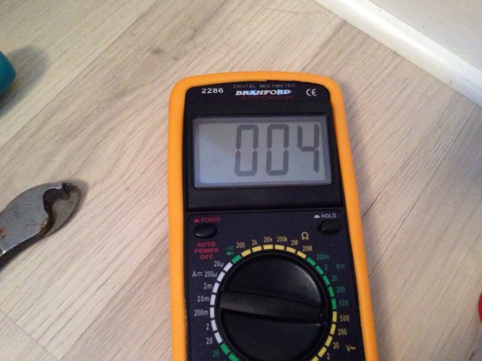

2 av mina eluttag har slutat fungera.
Kollade säkringarna, inga problem, mätte med multimeter, 3 v.
Vad har hänt?
Har nu bytt alla säkringar i huset, ingen skillnad...

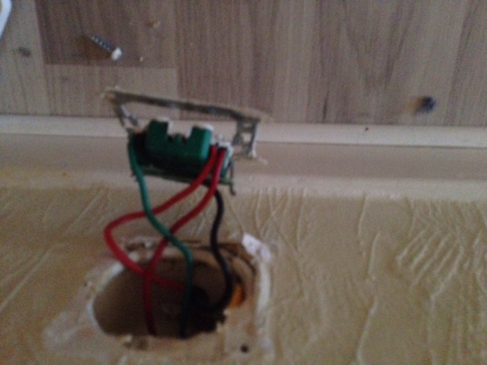

Uttagen sitter på varsin sida om väggen, alltså med baksidorna emot varann.
Från ena uttaget går ca 15 cm trådar till det andra.
Vet tyvärr inte om det finns andra saker kopplade på samma grupp eller ledning.
Så ser det ut på ena sidan
Så ser det ut på andra sidan
Nu fick jag 4 volt istället

Mätt om du har spänning på säkringarna i centralen?
Det finns!

Vad är det vi ser på bilderna?
På första bilden har du en grön, en svart och två röda. På den andra bilden bara en röd och en grön. Är en av dem jord?
Finns det en 3e tråd som vi inte ser på bild 2?

Problemet är att trådarna är stumma, dessutom har förra ägaren hållt på själv så det är en jäkla röra

Ojordade uttag
I detta uttag är de röda noll och svart och grön fas.
Som sagt, förra ägaren tog vad han hade. Hela huset är så

Du ser nog rätt men någon hempulare :D har använt lite olika färger på fk som han hade liggande hemma. Nolla och fas i bägge uttagen....
