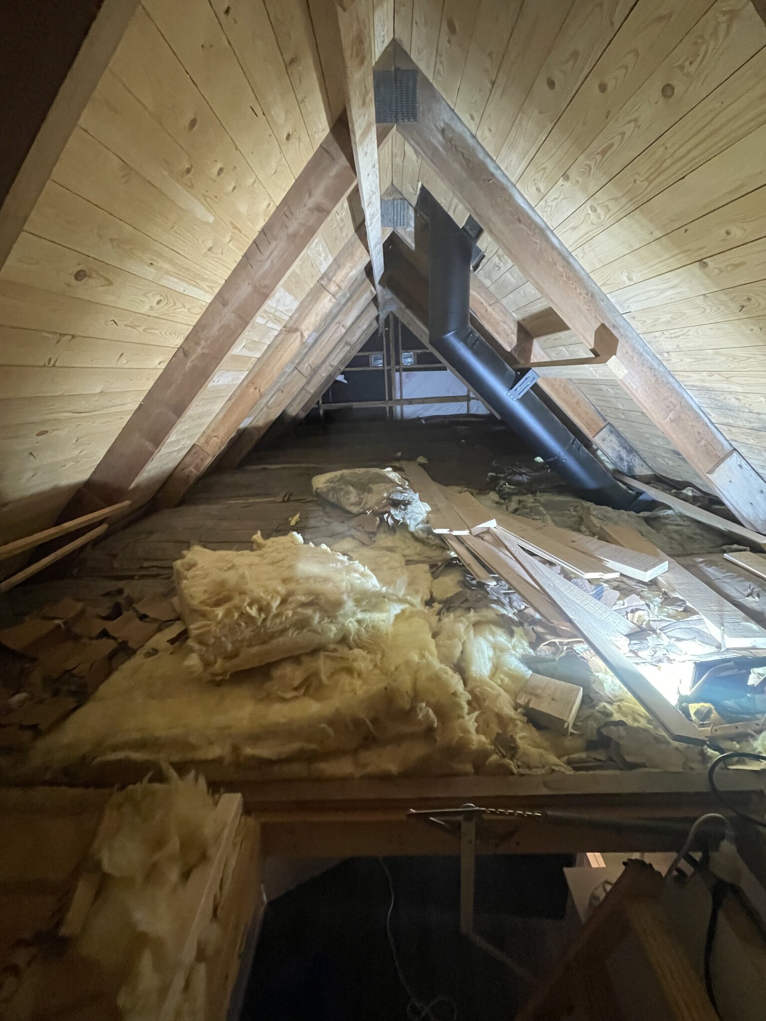

Fick sådär en injektion av super-energi i helgen och tog ut ett hål i taket och installerade en vindstrappa jag hittade lite billigt.
Tanken har varit sedan vi flyttade in att nyttja ytan uppe på vinden och nu har jag möjliggjort just detta.
Blir dock kluven vilket golv jag ska ha. Jag pratar med olika och de säger olika, så jag vänder mig till en bredare audience!
Jag har t ex fått höra att det räcker med råspontluckor på 23mm, om det inte är en lucka så måste jag dimensionera upp till 28mm råspont (alltså ej lucka).
Råspontsluckan rekommenderades av XL bygg, det kommer bli lite svaj men går bra att gå på och lagra lite enkelt.
Det som ska lagras är det generella, julprylar, lite vinterkläder/skor.
Hjälp mig navigera igenom detta!

Det räcker med 20mm råspont om ingett tungt ska förvaras, har tidigare haft 17mm på min vind och det funkade fint..

Jag har en gång idag där jag har satt 2 spåntade brädor på 17mm och det svajar i mitten, väger ca 100kg själv men två st är så klart lite svagare än om det vore ett helt golv. 20mm låter så klart bra ur ekonomiskt perspektiv då den brädan samt lucka när väldigt mycket billigare.

Men två brädor är klent men har du minst 60cm i bredd med spontade brädor så bär det dig garanterat..
Hur brett ska det bli?

det blir ca 2,5m brett 1200cc, men ca 9m långt när jag väl är färdig

Ja då kommer 20mm spontat bli bra och stabilt är den vanliga tjockleken i dagens läge..

Mätte precis och det var 10700mm längd och 2780mm bredd på 1200cc.

Tänk bara på den totala vikten när du belamrar vinden så det inte bli för mycket i och med att du har så stora ytor..

Inte helt hundra att jag täcker upp hela, men förmodligen halva som högst, därefter ett räcke för fallskydd så ingen dåre går igenom taket 🤦‍♂️😂

Att ha luft emellan golv och isolering så det kan cirkulera är en fördel. Jag skulle även själv valt att gå upp i storlek på golvet och sen inte köra spontat så det blir luft även emellan golvplanken.

Jag kommer inte gå ända ut i kanterna så jag tänker att det borde väl räcka(?).

Lägg råspont som du tänkt det blir bra..
