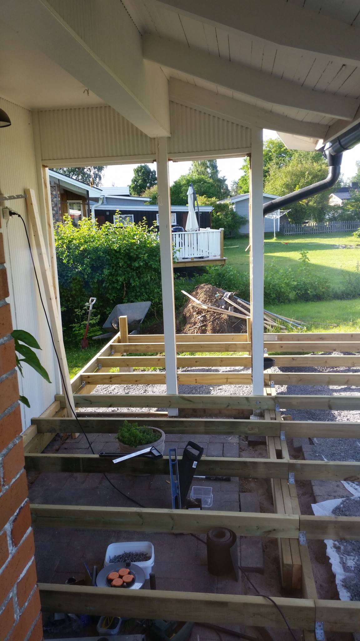

Under bygging av terrasse med synlige trebjelker og en sentral stolpe som vurderes fjernet; verktøy og materialer på bakken.
Som bildet viser. Jeg skulle gjerne fjerne søylen i midten. Har tidligere vært glassvegg der, men nå når jeg bygger terrasse så skulle jeg gjerne hatt det åpent. Ville det fungere å kutte søylen helt øverst og sette inn 2 stk 2"x9" som jeg skrulimt mellom? Spennvidden er typ 180 cm og det er jo på en gavl...
Det burde fungere, men det er for lite informasjon du gir.
Hva bærer søylen opp?
Ser ut som at bjelken på langsiden som takstolene hviler på bæres av denne søylen?
