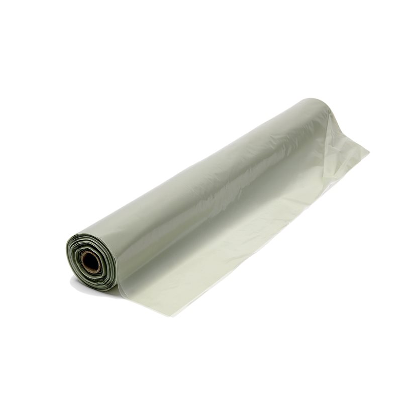

Har nå kjøpt følgende:
Dekkfolie
https://www.byggmax.se/verktyg/täckning-rep-och-ståltråd/golvtäckning/täckfolie-p21012

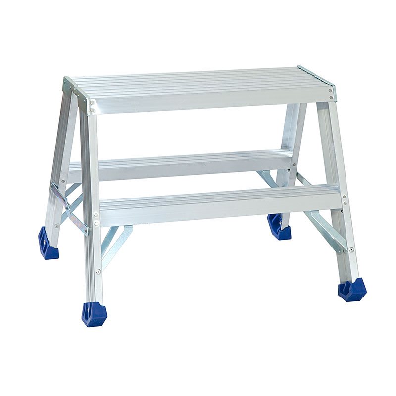

Arbeidsbukk 2-trinn Aluminium
https://www.byggmax.se/verktyg/hand...och-bockar/arbetsbock-2-steg-aluminium-p27401

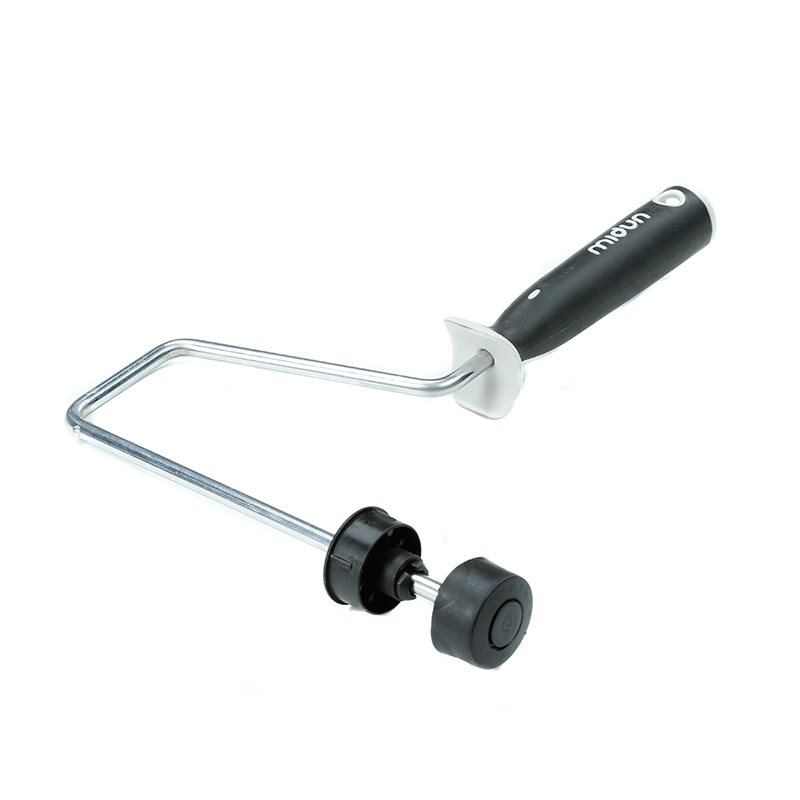

Så trenger jeg noe å rulle på farge med også, kanskje dette inkl. skaft:
Rulleskaft 230 mm
https://www.byggmax.se/färg/penslar-och-roller/rollerskaft-p30117

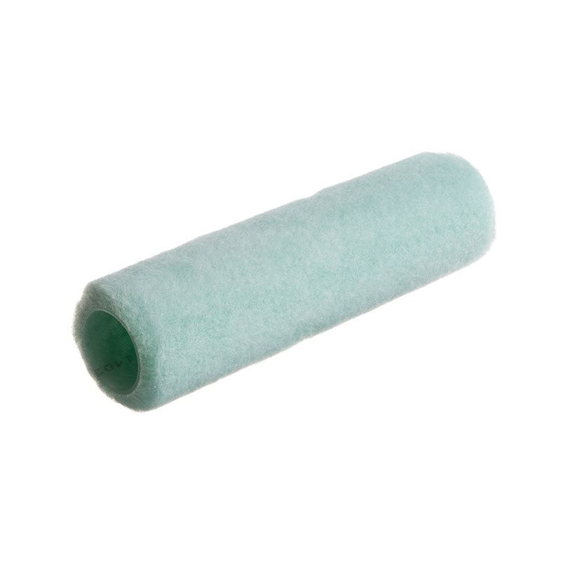

Midun Veggrulle
https://www.byggmax.se/färg/penslar-och-roller/midun-väggroller-p301291
