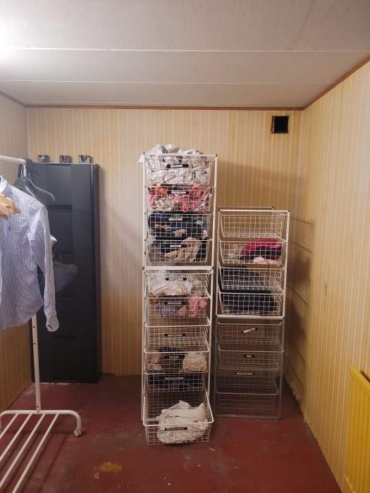

I morgen lørdag skal jeg rive disse to oppreglede veggene i vår kjeller. Om noen har tips så lytter jeg gjerne! Kan være hva som helst - gode verktøy å bruke, fremgangsmåte, ting å IKKE gjøre, hvordan jeg håndterer elementet best, etc.
  • Kjellerrom med strykebrett, strykejern, rør på veggen og en liten kjellervindu. Veggene er kledd med gulstripet tapet.
  • En kjeller med to oppreglede vegger, klesstativer og hyller med kleskurver. Elementet er synlig til høyre i bildet.
Mannen syntes at bajonettsag var bra når vi rev badstupanel (oppsatt mot vegg) i kjelleren. Bare å sage av bitene et sted mellom bjelkene og deretter bende dem løs. Selv var jeg macho og kjørte helt og holdent med hammer og kubein, til jeg kom til dem som jeg ikke fikk løs og overlot til mannen :cool:
Bare sjekk at det ikke går strøm der bak hvis du sager med maskin. Hvis det er isolert bak med glassull e.l., vil du kanskje også være litt forsiktig med bajonettsagen. Jeg vet ikke sikkert, men det føles som at den kunne sette seg fast, alternativt rive opp en masse glassulldam som er kjedelig å få overalt.

Mannen min syntes at tigersag var bra når vi rev badstupanelen (oppreist mot veggen) i kjelleren. Bare å sage av bitene et sted mellom lektene og deretter bende løs. Jeg var macho og brukte helt og holdent hammer og brekkjern, til jeg kom til dem som jeg ikke fikk løs, og overlot til mannen min :cool:
Sjekk bare at det ikke går strøm der bak om du sager med maskin. Hvis det er isolert bak med glassull e.l., vil du kanskje også være litt forsiktig med tigersagen. Jeg vet ikke sikkert, men det føles som om den kan sette seg fast, alternativt rive opp en masse glassulldam som er kjedelig å få overalt.
