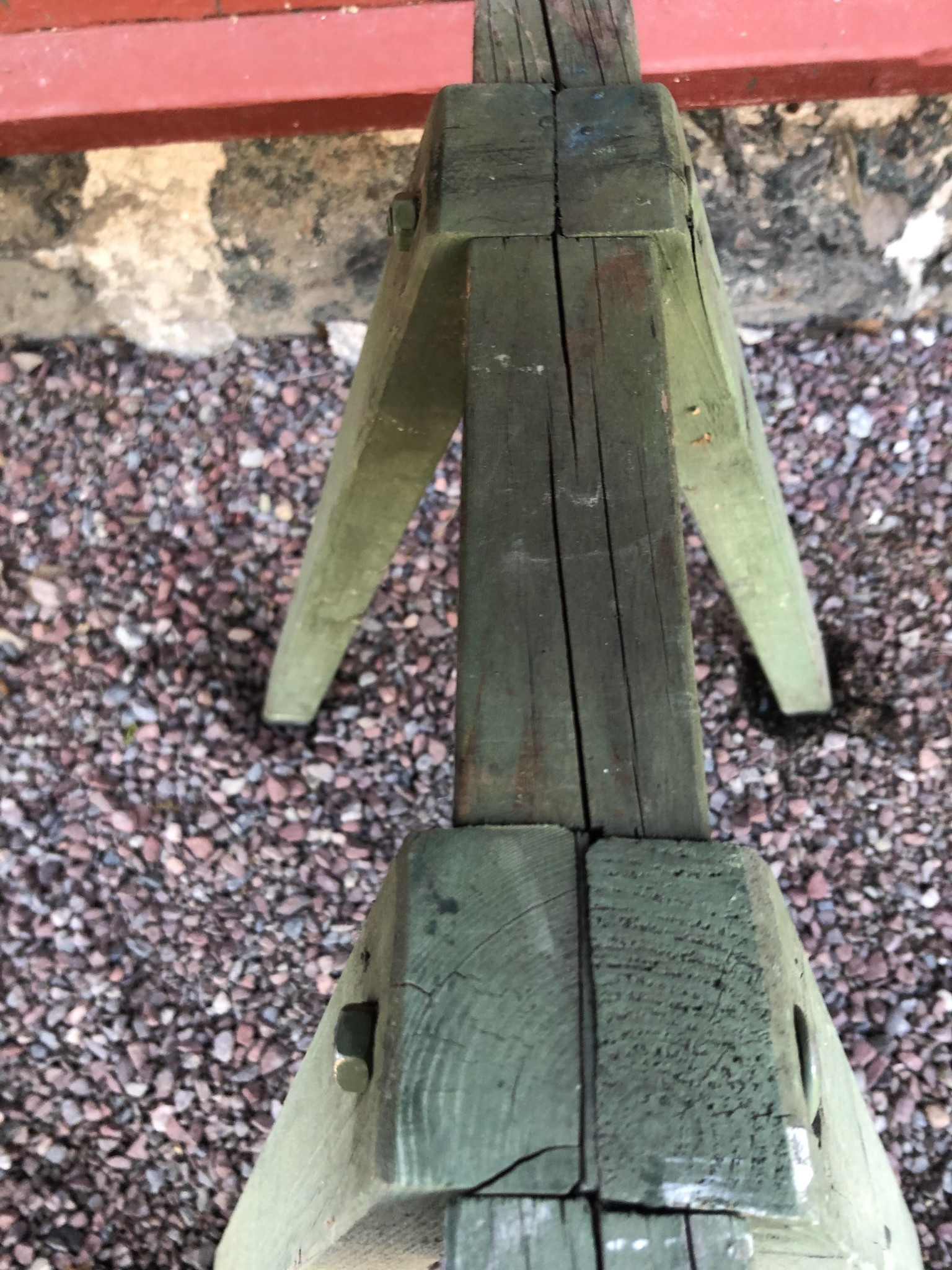

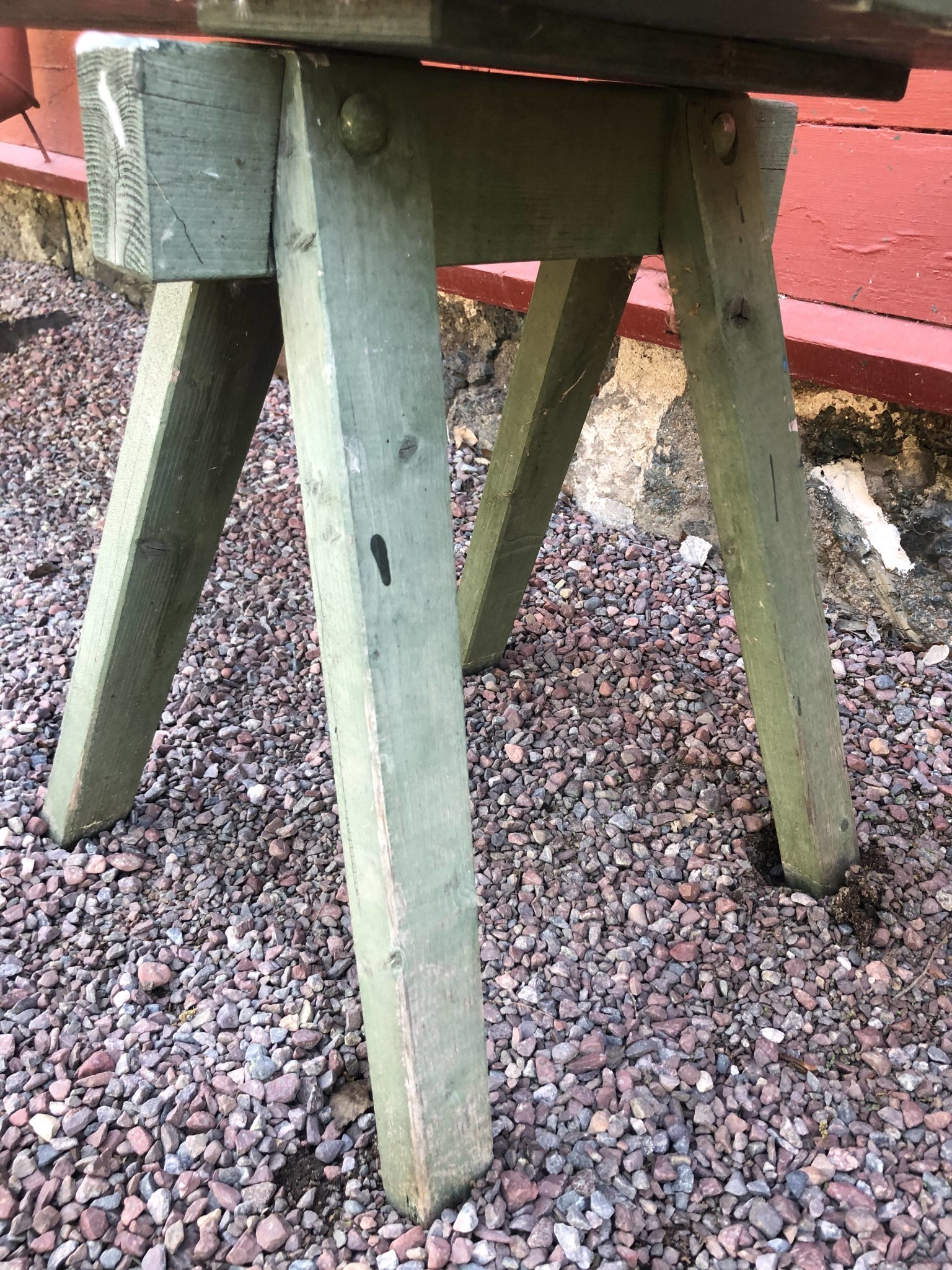

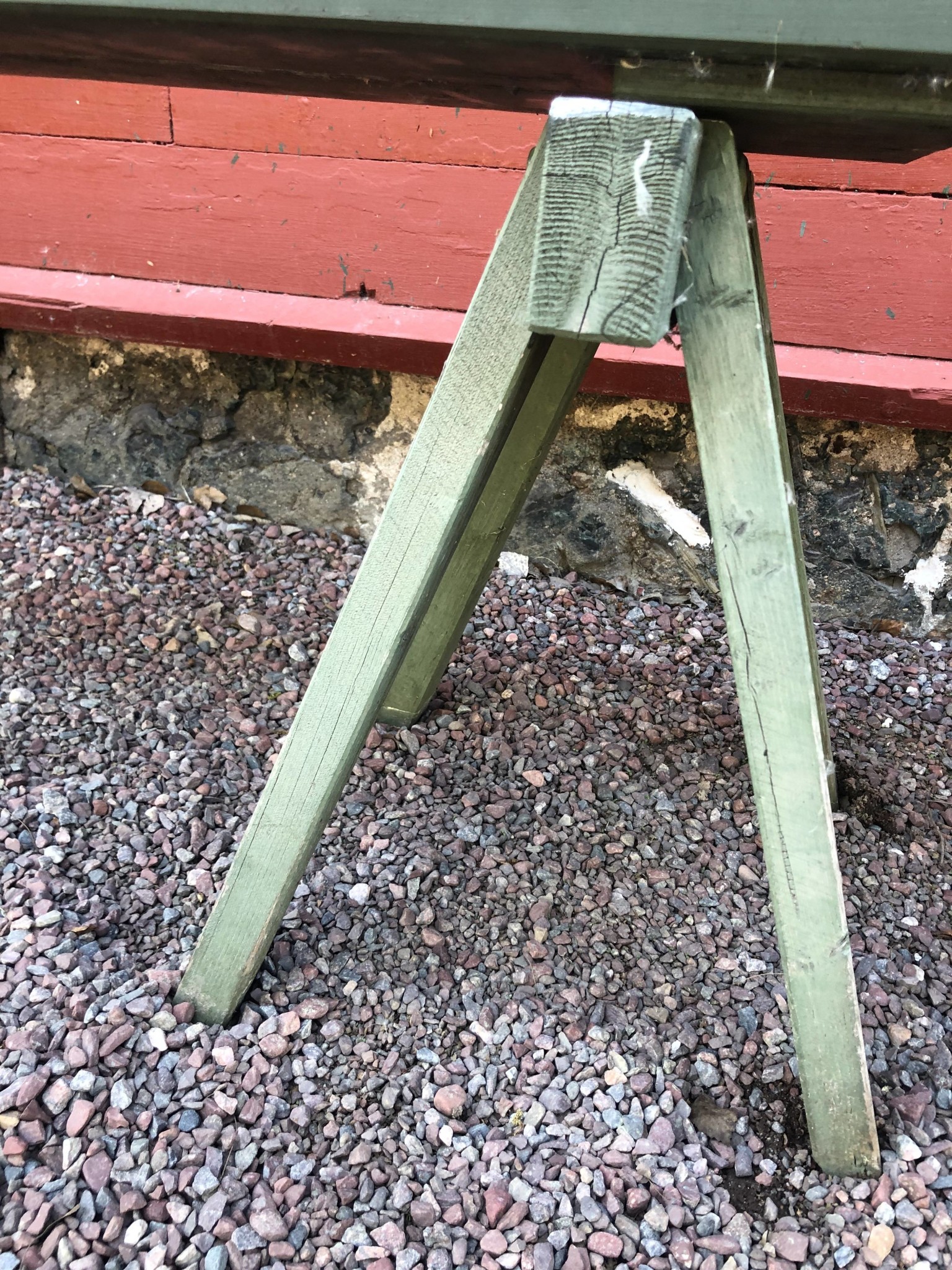

Låner tråden. Jeg så fine bukker til benker i dag. De har litt slankere men mer avansert konstruksjon.
Hvordan tror dere de har gått frem for å lage disse? Har de hugget ut overliggeren for å få riktig vinkel på bena? Hvordan kan man gjøre for å få riktig vinkel hver gang?
Grøn trebukk med skrå benstøtter, plassert på grus ved en rød mur. Robust design med synlige knuter og enkel treverkonstruksjon. Grønn trefarget bukk med litt avansert konstruksjon, på grus foran en rød trevegg. Bukken har vinklede bein og overligger. Grønne trebukker med skråstilte ben og en horisontal overligger, stående på grus. Utforsker utførelse av vinkelkonstruering.

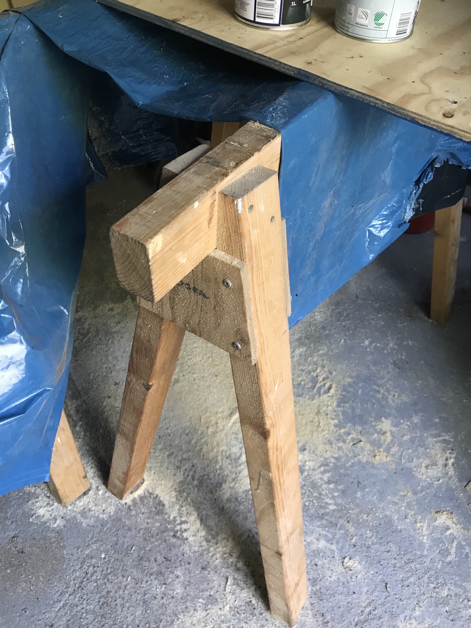

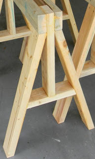

Disse har jeg bygd av 45x70
Beina er skråskjært øverst og skrudd mot en u-skåret overligger.
Kryssfinerplaten tar opp vekten og gir stabilitet til beina.
Stablebare.
  • Stabelbare trebukker av 45x70 virke, med benene skråskåret og festet til en usagd overligger, gir stabilitet med en plywoodplate.

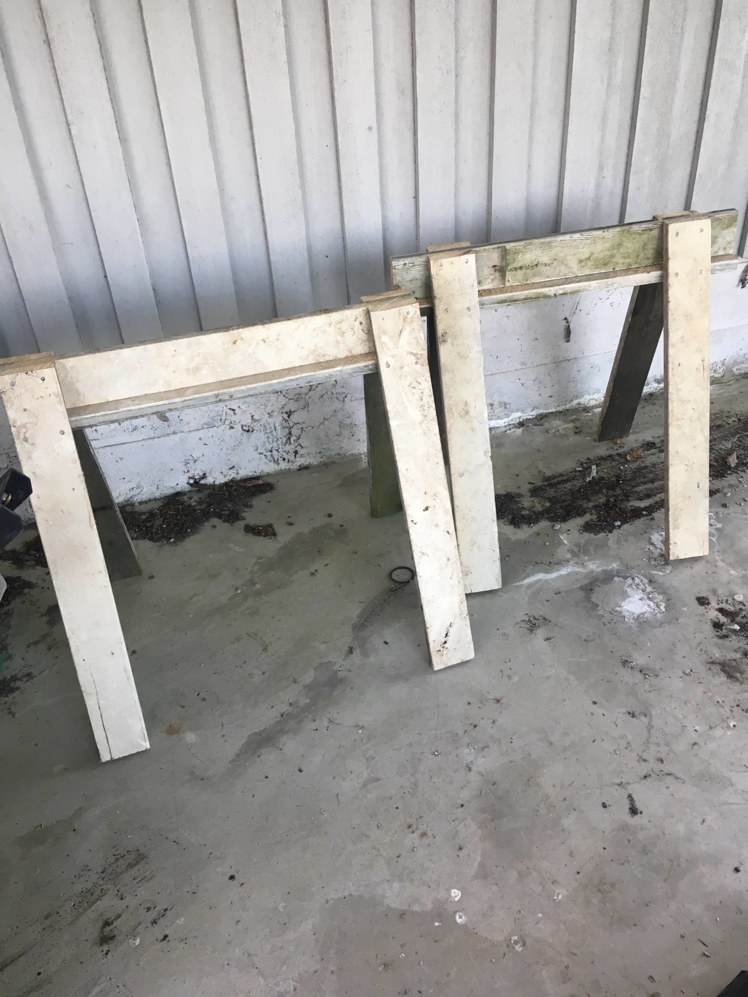

Her kommer lovet bilde. Skrudde sammen en ny, da den ene var på jobb.
Bukkene er laget av 6 stk 80 cm lange 28x70, skrudd med 55mm terrassevognskrue.

Takk!
To trestøtter laget av gamle sittebenkplanker, står på en betongflate ved en bølgevegg.
Slik ble mine. Brukte planker fra gamle sittebenker. Så istedenfor å tulle med gamle skruer ble mine 75 cm istedenfor.
