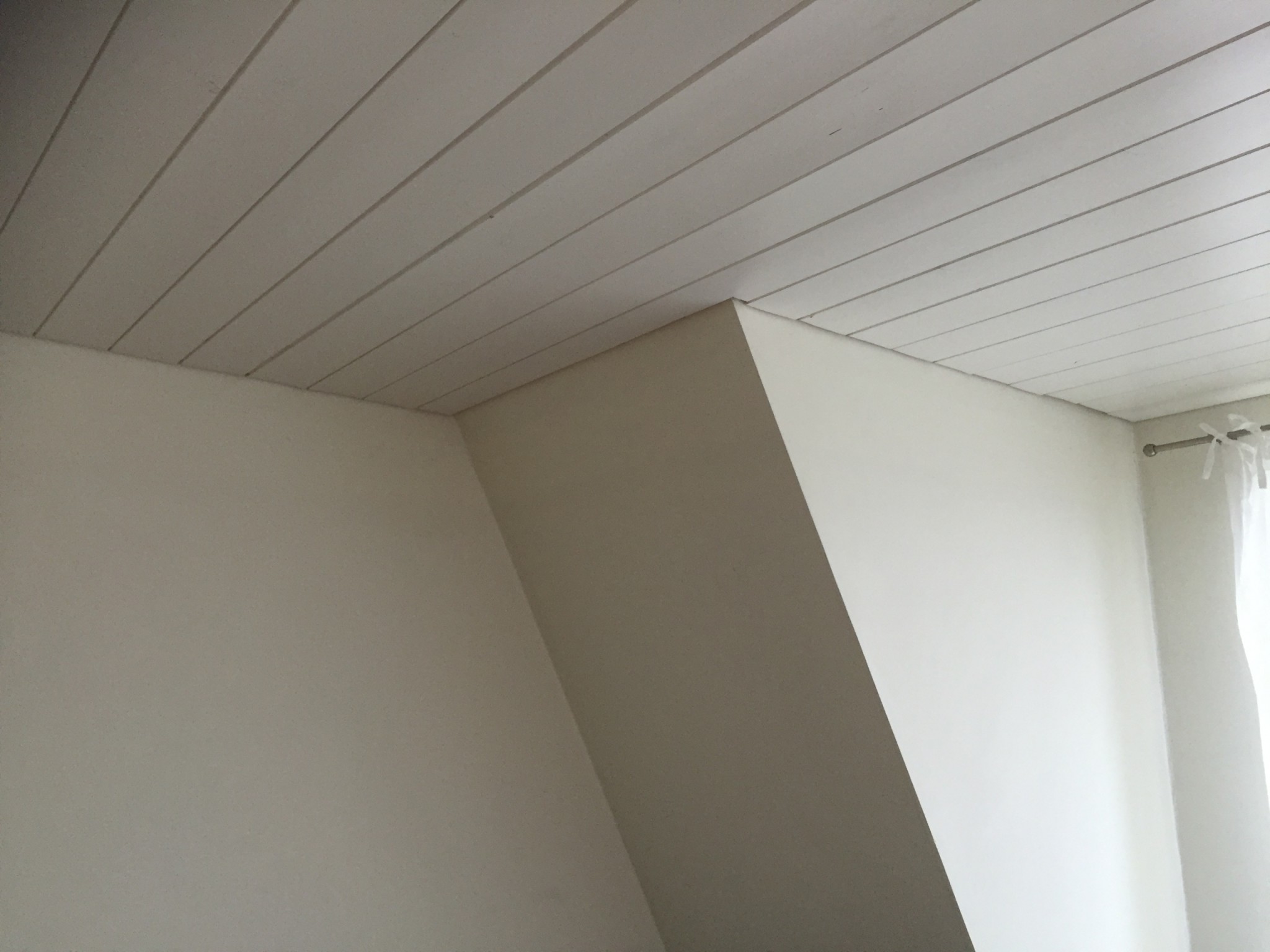

Hei!
Jeg har nettopp satt opp nytt paneltk og tenkte å sette svanehals som taklist, men vet ikke hvordan jeg skal gjøre det mot skråtaket? Man kan jo sette en vanlig rett list mot skråtaket, men da blir det problemer i ytterhjørnet (se bilde). Forslag? Takk på forhånd!
Skråtak med hvite trepaneler møter hvit vegg ved et hjørne. På bildet vises utfordringen med å installere svanehals taklist mot skråtaket.

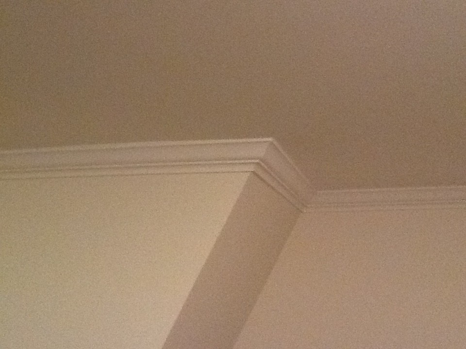

Hei, For å få riktig vinkel i skråtaket, trenger du å fjerne litt materiale på listens bakside. Ettersom det er ganske korte lengder, blir materialsvinnet for et par 'øvingsstykker' ikke nevneverdig stort ;)
Vinkelhjørne i taket med profileringslist på skråtaket.

Toppen, takk Schwingen! Klart og tydelig med et kjempebra bilde men det kreves nok noen øvningsbiter, som sagt! 😀
Svanehals er dj... påfunn. Den ekte halvdelen, som har bedre tålmodighet, forbarmet seg og satte opp listene i tilbygget der vi har skråtak med svanehalser. Mye fugemasse og mange ekstra meter list gjør det lettere når man setter opp listene, spikerpistol er et must.
