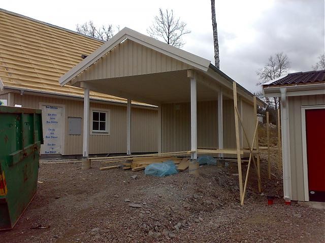

Jeg vurderer å bygge en støttemur mellom carporten og naboen på grunn av en skråning på ca. 1 meter bred og 80 cm høy mot naboen. Ellers er det fare for krypning av carportgrunnlaget! Jeg lurer på hvilke alternativer som er bedre for å motvirke eventuell jordkrypning. Er det en L-støttemur eller en mur med type megaston?
  • En åpen carport under bygging med trestøtter, ved siden av et gult hus og en haug med grus og byggeavfall.
Begge klarer jobben men uten vitenskapelig grunn så ville jeg tro at L-støttene er sterkere iom at de utnytter massenes trykk for å stå igjen selv
Ulempen med L-støtte er vel at du må grave ut veldig nær carporten din og kanskje risikere at søylene beveger seg. Men klarer du det, er nok L-støttene et godt alternativ.
Bror, om jeg støper en mur, trenger jeg å grave nær til carporten?
Selv en mur som du støper selv må jo ha noe støtte for ikke å begynne å lene seg. Et slikt støtte kan du kanskje grave ut mellom og foran pilarene. Kanskje komplettere med en slags jordanker.
