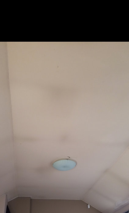

Hei,
Vi skal bytte ut det vevspente innertaket og sette opp type Huntonit-plater. Taket er ca. 7 m langt og 4 m bredt. Innervegg etter den ene siden og yttervindu etter den andre siden. I hvilken retning skal vi sette opp platene? Hvordan gjør man skjøtene pene i vinklene, taket er jo ikke helt flatt som dere ser på bildet.
  • Innertak med svake vinkler og en lampe montert i midten av taket. Bakgrunnsveggen har en lysebrun farge.
Prinsippet er at synlige fuger skal ligge i rett vinkel mot vindusveggen slik at det ikke oppstår uønskede skygger. I takets bølger må jo platene skjøtes med en faset vinkel. Jeg har ingen egen erfaring med dette materialet, men det føles ikke som et optimalt valg med hensyn til takkonstruksjonen.
Om dette ikke er optimalt, hva anbefaler du da?
Du kan gjøre som @Stuff foreslår i forrige innlegg, men jeg synes man bør unngå lister på selve takflaten. Hvordan ser underlaget i taket ut? Det virker som du har fått en slags gjennomslag ved takbjelkene.
Det er gips med en ramme av rupanel hvor man har festet vevtaket. Det man ser igjennom er noen ekstra rupanel.
