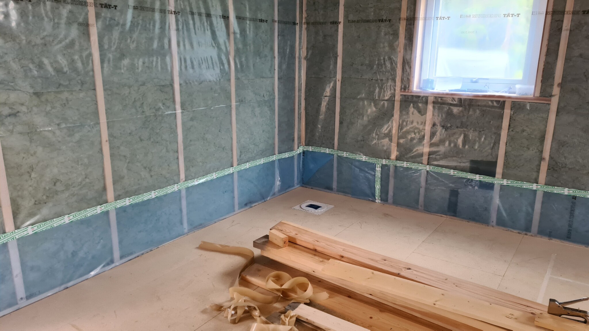

Holder på med et hytteprosjekt på 73 m2 som står på pilar.
Bjelkelaget er isolert og snekkerne har lagt en dampsperre (plastfolie) direkte på bjelkene før gulvsponplater ble skrudd fast. Det er også dampsperre i vegger og tak.
Nå planlegger jeg overflatene og har stoppet opp ved noen tekniske detaljer, hovedsakelig rundt risikoen for doble tettskikt og materialvalg.
Prosjektplan per rom:
Bad (6,5 m2):
Skal ha plastmatte på både gulv og vegger. Gulvvarme skal støpes inn. Veggene består i dag av 11 mm OSB + 13 mm gips.
Gang (3 m2): Ligger i tilknytning til badet. Her blir det fliser og gulvvarme (støpt).
Soverom (17 m2 & 6,5 m2): Planlegger gulvvarmefolie under klikkgulv, men dropper nok gulvvarme hvis det innebærer at jeg kan slippe å rive opp gulv/plast også der.
Stue: klikkgulv.
Mine funderinger:
Dampsperren i bad/gang:
Jeg har forstått at plasten under sponplaten må bort der jeg skal ha plastmatte eller fliser for å unngå å stenge inne fukt mellom to tette lag (plastmatte/fliser og dampsperren under). Holder det at jeg skjærer bort plasten i akkurat disse rommene, eller ødelegger jeg hele hyttas tetthet da?
Dampsperre i soverom:
Hvordan bør jeg gjøre i soverommene der jeg skal ha varmefolie og klikkgulv? Kan plasten under sponplaten ligge igjen, eller blir det problemer med varmefolien?
Underlag baderomsvegg:
Er OSB + Gips et godt underlag for våtromstapet/veggmatte, eller bør man ha noe annet?
Generell oppsett:
Er det noe annet jeg bør tenke på når jeg installerer innbygd gulvvarme i en hytte på pilar for å unngå fuktproblemer i bjelkelaget?
Takknemlig for alle tips og erfaringer dere kan dele med meg!

Dampsperren i bad/vindfang:
Du har rett i at plasten skal bort av den grunnen du skriver.
Du kan fjerne plasten lokalt i disse rommene.
Plasten kan ligge igjen forutsatt at det er et klikkgulv som er diffusjonsåpent (ikke vinylklikk altså).
Dog kanskje man trenger å lese på om akkurat den plasten som ligger er godkjent for varmefolie.
11mm OSB + 13mm gips er godkjent.
Dog er jeg usikker på om du skal plast eller ikke om det er en yttervegg i badet.
Generelt ved søylefundament krever det mye isolering. Minst 300mm.
Og helt vindtett nedenfra.
Skal du bare ha varmefolie som varmekilde? Det er en veldig dyr løsning.
Jeg ville bare brukt gulvvarme i vindfang og bad og varmet resten med varmepumpe hvis planløsningen tillater det.
Visselig vil et klikkgulv på søylefundament føles kaldt men betydelig billigere i oppvarming med varmepumpe.

Jeg tenkte legge et parkettgulv som jeg tror er diffusjonsåpent (skal sjekke det). Jeg heller sterkt mot å droppe varmefolie på soverommet for å unngå unødvendig kostnad og problemer.
Det er to yttervegger med dampsperre i baderommet (det er de vi kan se på bildet). Jeg tenkte ta bort dampsperren på ytterveggene og deretter skjøte/teipe sammen overgangen som blir når jeg møter baderommets våtromstetningslag med resten av hyttens yttervegg.
Det er 220 isolasjon i bjelkelaget, og jeg skal også ha en LVP samt en peis for oppvarming i hytta.
