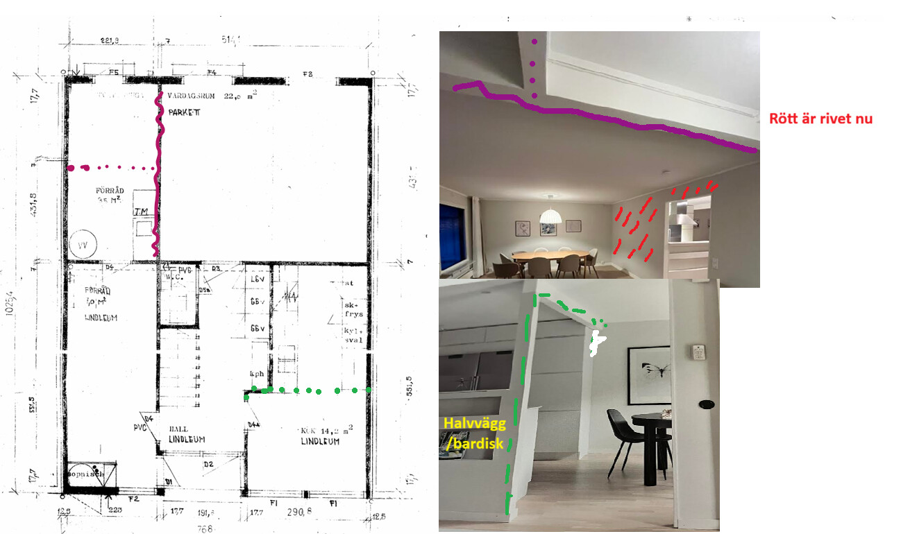

Har havnet i en vanskelig situasjon. Har aldri bodd i hus før, men flyttet til 1,5-2 etasjes rekkehus 2 i des 2025 (bygd slutten av 60-tallet).

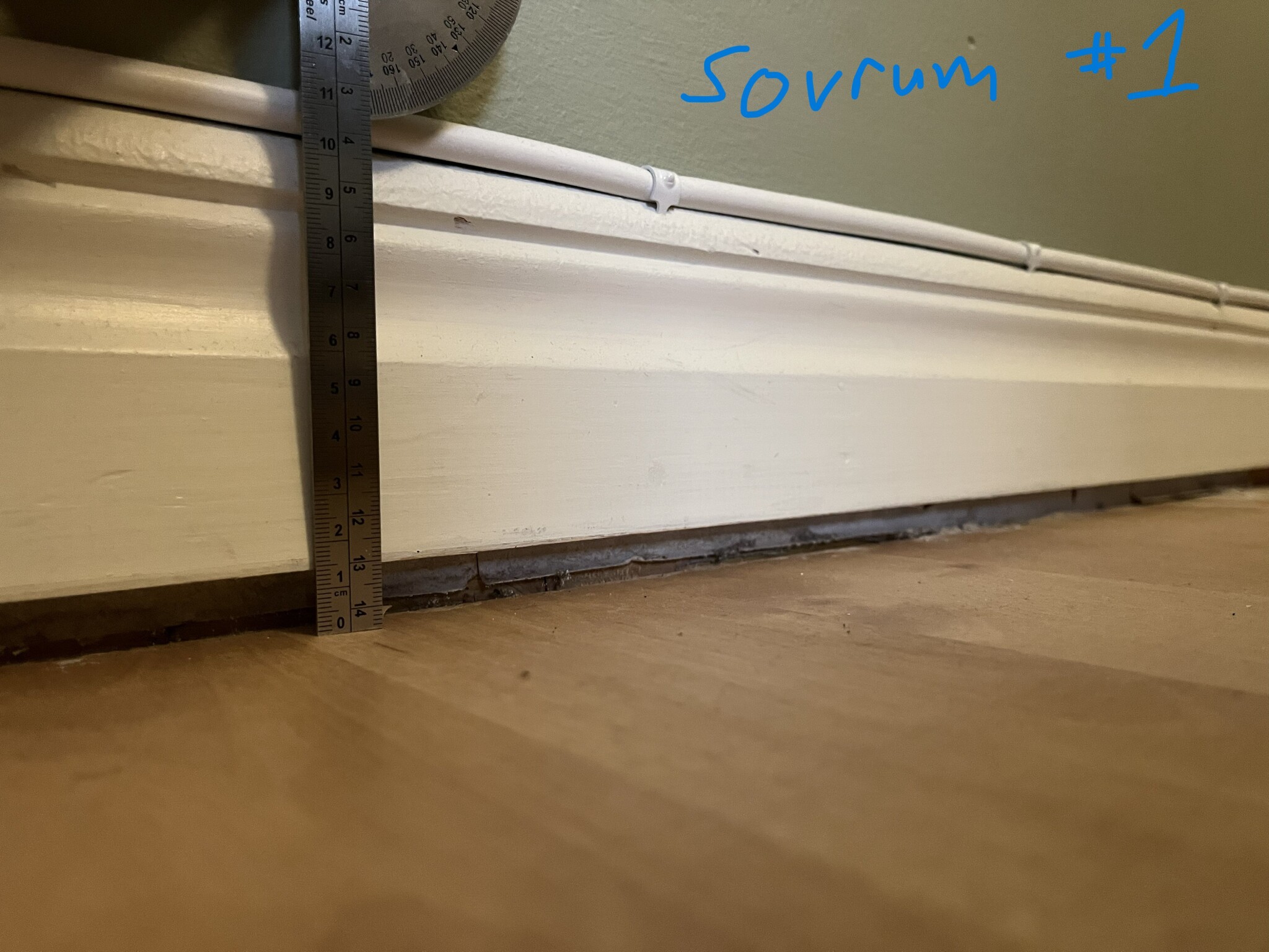

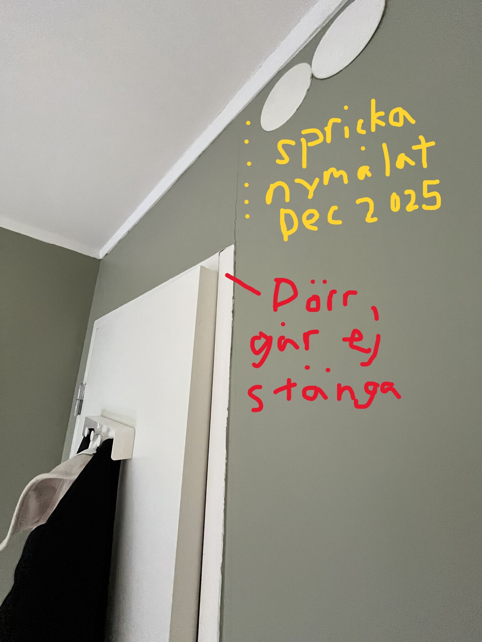

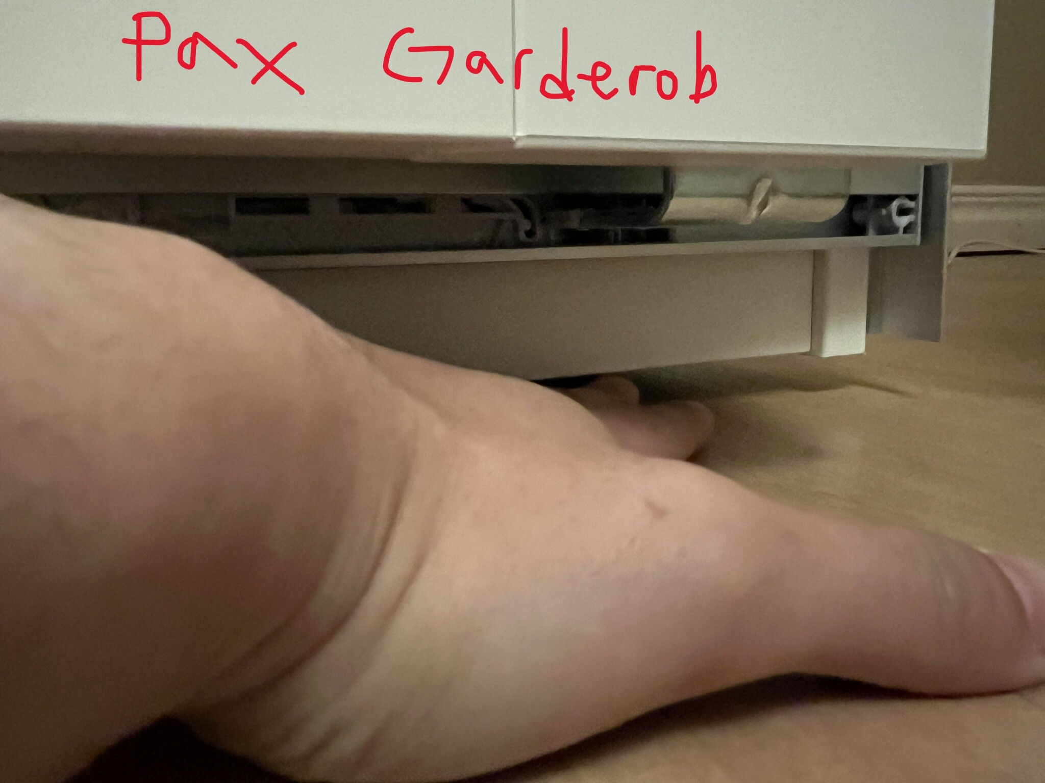

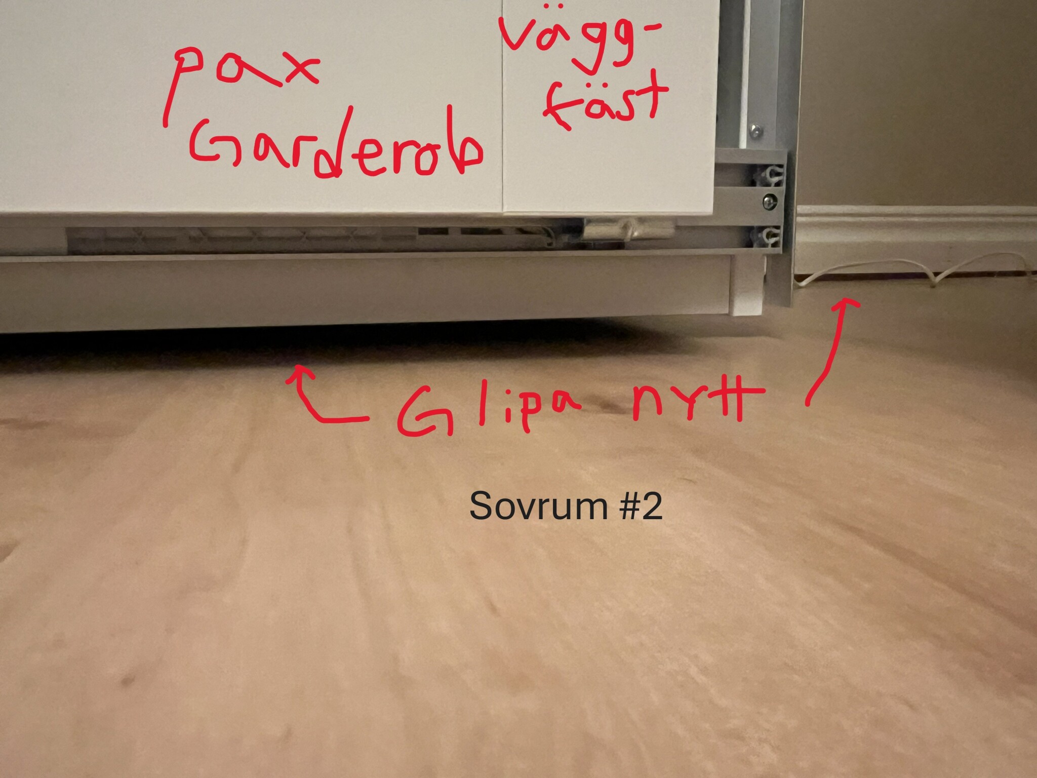

Vi har leid inn håndverkere som rev ned en vegg (ca 3m lang) mellom kjøkken og stue for 5 dager siden. I går da jeg så på veggen mellom de 2 soverommene i overetasjen ser jeg gulvsetning på hver side av veggen som i prinsippet er rett over der de har revet, en sprekk på høyest 15 mm samt at den ene døren klemmer til soverommet.
Håndverkerne trodde først at den var bærende, men under rivingen sa de at veggen ikke var bærende og derfor satte de heller ikke opp en bjelke.
Har informert dem i går om det ovenstående og de kommer innom i løpet av morgenen for vurdering. Jeg har spurt håndverkere om det ikke bør være engasjert en konstruktør nå, men de ser ingen grunn siden dette skal være ikke-bærende til tross for det jeg sier nå.

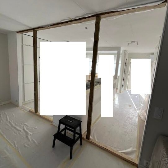

Jeg har fått vite at det skal gjøres en byggemelding nå når det etter alt å dømme ser ut til å være bærende, eller er jeg helt på villspor med at det i det minste er delvis bærende? Tillegg: Har i dag midlertidig stemplet med 2 tykkere trestokker som bærer en bred treplanke.
Hvordan bør jeg gå videre nå?!

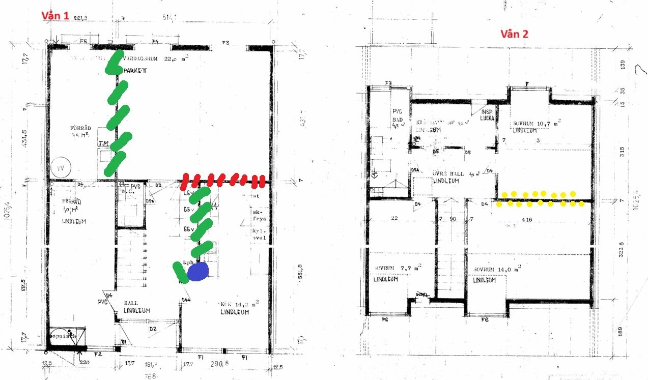

Er takknemlig for alle svar. Vedlegger noen tegninger fra kommunen som jeg har fått.
Grønn, blått og lilla er tidligere endrede vegger, gult markert er setningen i overetasjen på hver side av veggen og rødt er det som er revet.

Den veggen er med største sannsynlighet bærende. Har du noen bjelker du kan støtte opp med så lenge?
Har det allerede sunket 15mm så ville jeg ikke gått opp der uten støtte nedenfra.

Jeg ville også spontant si at den er bærende, hvis ikke så har den fått en bærende funksjon. Det ser derimot ikke ut til å være noen forsterkning i grunnen for å ta ned lasten. Finnes det noen ytterligere dokumenter som beskriver husets konstruksjon?

Jeg har en venn som er hobbysnekker og jeg kan enda mindre, vi satte opp disse tykkere stenderne i henhold til bildet.
Har snakket med håndverkeren igjen i dag som er overbevist om at det er ikke-bærende, men skal komme i morgen tidlig for å se (jeg vil egentlig at han skulle stive opp for meg i dag, men det vil han ikke). Han sier han kan sette opp bærebjelke "om det er det vi vil".
Jeg tenker at man trenger å stive opp bedre enn vi har gjort slik at vi kan kjøpe litt mer tid for å rydde opp i denne forvirringen med steg 1 som blir sammen med konstruktør?

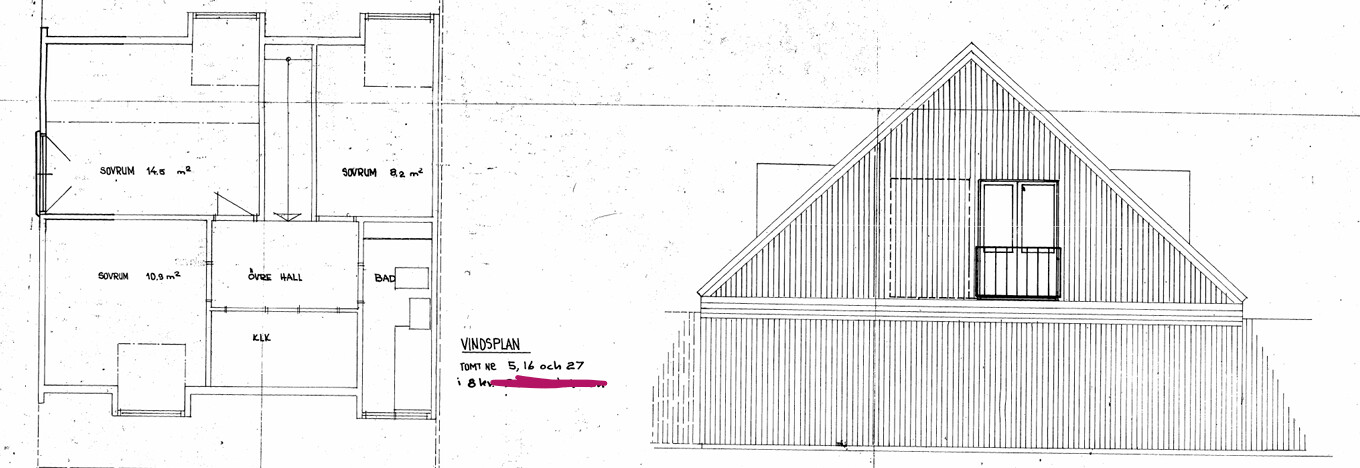

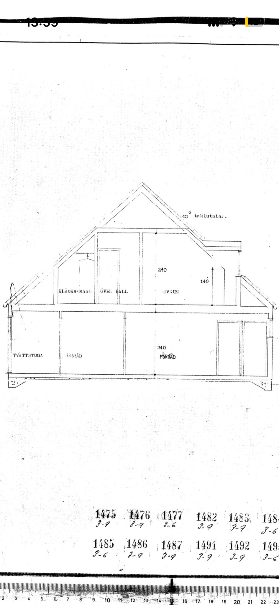

Jeg ba om samtlige dokumenter fra kommune og det var omtrent disse som var aktuelle for mitt hus, øvrige gjaldt vannledninger for samtlige rekkehus, men dette kanskje er interessant i denne sammenheng? Byggesøknadsdokumentene er fra 1965-1967.
Har snekkere revet veggen og påstått at den ikke er bærende og en konstruktør kommer fram til at den har vært det så har jo håndverkerne handlet feil og disse bør jo da rimeligvis kompensere deg på noen måte og så bør det gjøres som konstruktør sier.
Langsgående vegger på plan 1 er absolutt bærende. Det er noe man som byggmester må forutsette før rivning med sikringsstøtte på begge sider som første tiltak. Men før start dimensjonere bjelke og oppleggspunkter.Kalvbebis skrev:

Jeg har en venn som er hobbysnekker og jeg som kan enda mindre, vi satte opp disse tykkere bjelkene ifølge bildet.
Snakket igjen med håndverker i dag som er overbevist om at det er ikke-bærende, men skal komme i morgen tidlig og ta en titt (vil egentlig at han skulle stive opp/avlaste for meg i dag, men det vil han ikke). Han sier at han kan sette opp bærebjelke "om det er det vi ønsker".
Jeg tenker at man trenger å stive opp/avlaste bedre enn vi har gjort, slik at vi kan kjøpe litt mer tid for å ordne opp i denne rotete situasjonen med steg 1 som blir sammen med konstruktør?

La en konstruktør se på det, jeg vil si basert på setningene at veggen er bærende.

Jeg synes virkelig det ser bærende ut på tegningen. Seksjonen er jo tatt fra vindu til vindu (noe som kanskje virker skrått ved første øyekast). Da ligger det en hel vegg som "hjertvegg" i midten. Hvis det røde fjernes, må bjelkelaget bære fra yttervegg til yttervegg i stedet. Det trenger ikke være kraftige stendere for å støtte der i midten.

Gulvsetningen som har skjedd nå, antar det finnes risiko for at det er permanent?

Stor takk for alle svar. Det er stivet nå, og i det ene soverommet er gulvsetningen normalisert, i det andre har døren sluttet å klemme, og det er en gulvsetning på kanskje 4-5 mm, betydelig bedre enn tidligere 15mm.Q Qaniel skrev:La en konstruktør se på det, jeg vil si basert på setningene at veggen er bærende.

Ville tro det er greit, du utbedret det så raskt at jeg har vanskelig for å se at huset skulle ta noen større skade.Kalvbebis skrev:
