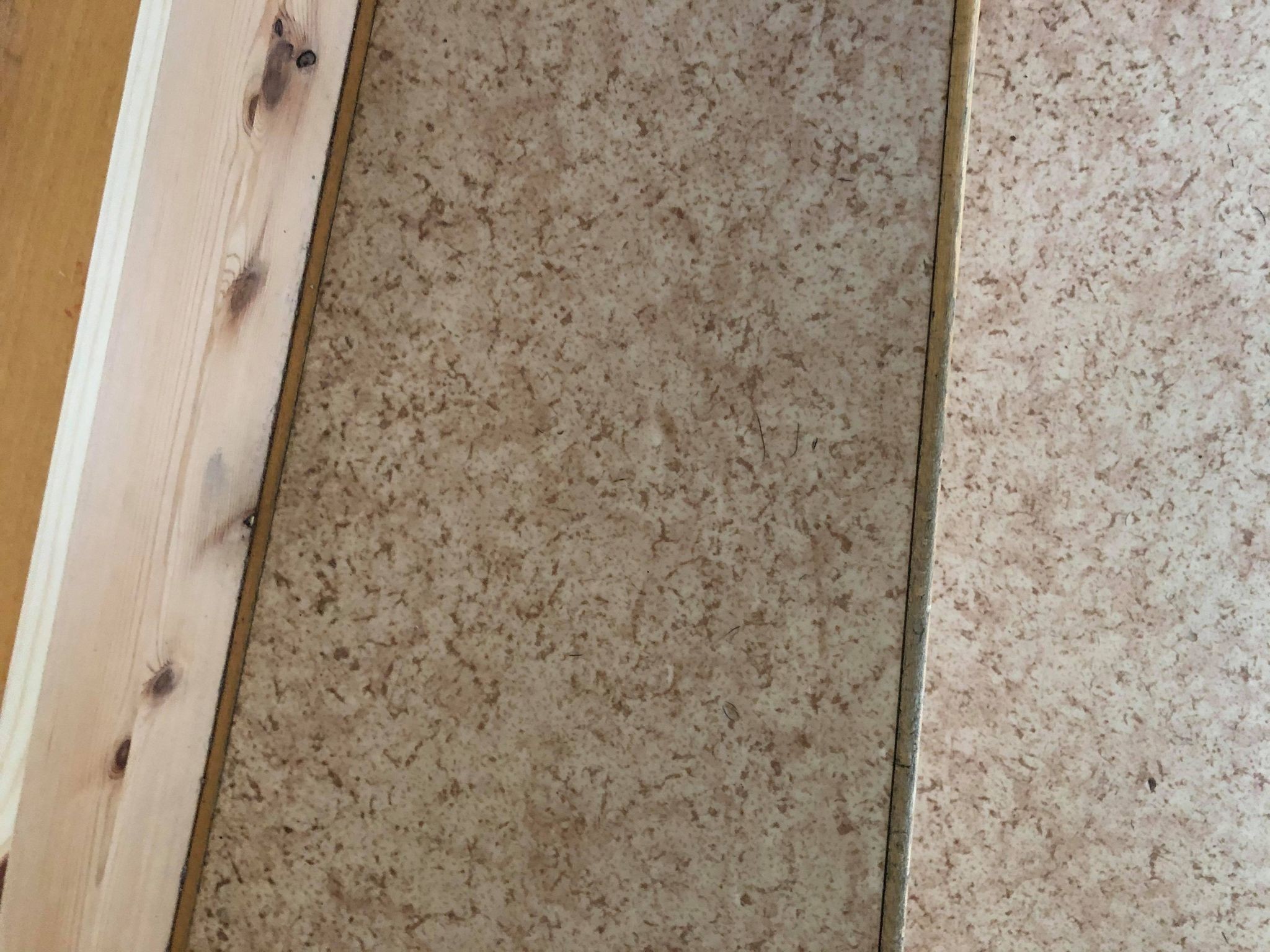

Jeg ønsker å gjøre noe med trappen og tenkte å be om noen tips til hva og hvordan man kan gjøre det. Trappen er av tre og det ser ut til å ligge en form for plast oppå trinnene. Jeg har ikke flyttet inn ennå, så har begrenset med bilder, men legger ved et par. Det jeg vil gjøre er å få av plasten oppå trinnene og male hele trappen.
Etter å ha lest litt "how-to" og sett ulike videoer, tenker jeg noe i retning av:
1. Rive opp plastmatter
2. Vask overflatene med malervask
3. Slipe ned overflatene jevnt
4. Kvistlakk på
5. Sparkle spikerhull og andre ujevnheter
6. Slipe overflatene jevnt igjen
7. Male!
- Savner jeg noe eller bør jeg tenke annerledes?
- Har man vanligvis en form for plast/teppe/materiale over trinnet, eller fungerer det like bra uten og bare male på?
Takk på forhånd!

Litt vanskelig å se, men metodikken er korrekt. Så vet jeg ikke hvor viktig det er med kvistlakk, men det avhenger.
Vangstykkene (sidene) samt håndløperen ser ut til å være original. Det kan være at forrige eier kledde inn trappen med de loddrette plankene, da de har dårlig passform og annen nyanse. Kan det ha vært en åpen trapp fra begynnelsen kanskje?
De lakkerte flatene (vange og håndløper) er som sagt allerede lakkert, og eventuell blødning fra de kvistene burde ha opphørt for mange år siden. Men de der innkledningsbordene eller hva de nå kalles, kan kanskje trenge lakk dersom de ikke allerede er det. (Dette om du skal male dem)
Man må ikke ha noe på trinnene, men det kan bli glatt samt mer utsatt for slitasje. Nålefiltmatte er en klassiker som fortsatt er pen (synes jeg iallfall).
Jeg renoverte vår trapp i høst, og den så ut som dine sider og nøyaktig samme håndløper. Brukte ikke kvistlakk og det har ikke vært noen problemer. Jeg rugget med slipssvamp fra Biltema og sparklet med snickerisparkel (hardt sparkel). Kompletterte med eklister og nålefiltmatte.
Om trappen ikke trenger å utbedres mer enn estetisk, hadde jeg i ditt tilfelle kledd inn hele med nålefiltmatte (revet eksisterende plast og eventuelt lister). Malt vanger og håndløper. Jeg kjøpte en billig "trappekompass" i plast og tegnet ut trinnet på dekkpapp. Overførte deretter formen til matten og skar ut. Fordelen er at man kan justere pappen så det blir nøyaktig før man skjærer matte. Stållinjal fra Biltema kan anbefales.
Uansett om du skal male eller legge matte, hadde jeg forsøkt å snekre til de der glipene først.

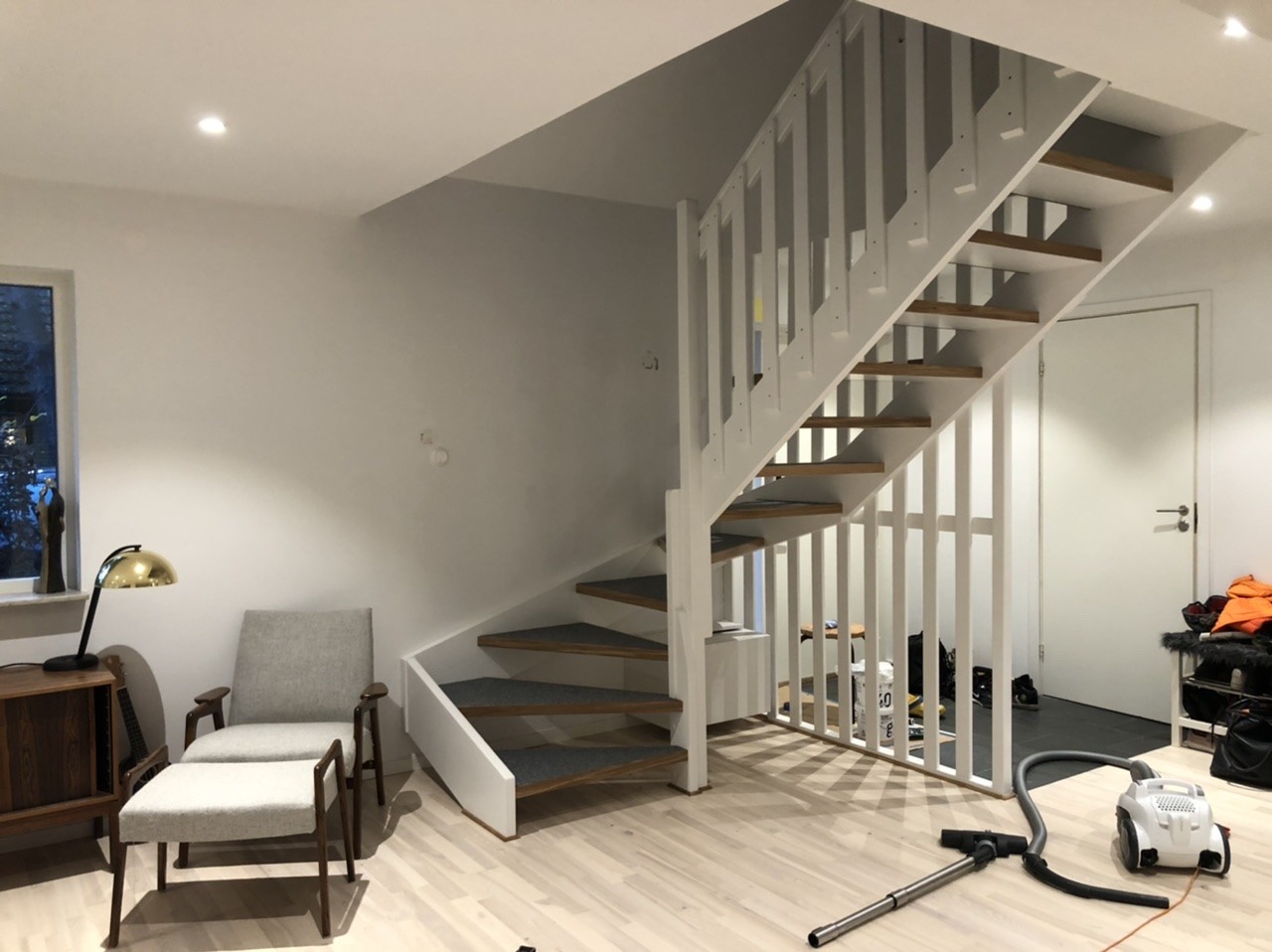

legger med et inspirasjonsbilde fra vår ferdige trapp

Takk for veldig bra svar og for en flott trapp du fikk til!1977bjorn skrev:

legger med et inspirasjonsbilde fra vår ferdige trapp![]()
Jeg skal undersøke trappen nærmere ved innflytting, men som du sier, de loddrette plankene kan nok ha blitt satt på med tanke på deres forferdelige passform
Tror du må vente til du kan undersøke det på stedet
Du kanskje vil "åpne opp" den igjen, eller ikke...
Legger man nålefiltmatte i hele trappen så vil man at den slutter tett i sidene også og da kan det ikke være gliper. Det ser ut til å være litt store gliper for å fylle med latex. Jeg ville nok ha forsøkt å sage til noe i tre, kapp- og gjærsag forenkler enormt. Passformen trenger ikke være superbra, men ikke superdårlig (som den er nå). De siste millimeterne kan man kjøre latexfug på, og deretter lime matte utenpå.
