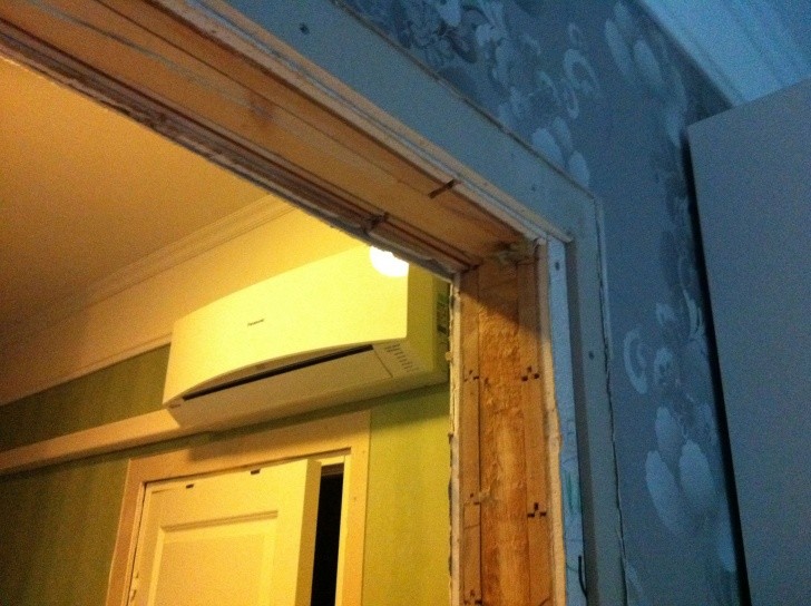

Jeg har noen døråpninger som ikke følger standardmål, og for å få inn de standarddørene jeg har kjøpt trenger jeg å redusere døråpningene i høyden.
Mitt spørsmål er hvordan jeg gjør det på best mulig måte? Jeg har omtrent 85 mm mellom karm og døråpningens overkant, det er for mye til å dekke med en vanlig list.
Jeg har vedlagt et bilde som viser omtrent hvordan veggen er bygget opp, det er et gammelt hus, så det er lag på lag med gips i forskjellig tykkelse. Sammenlagt er veggen ~135 mm tykk.
Jeg kunne jo sette en bjelke, type 45x70 tvers over døråpningen på passende høyde og så skjære til passende store gipsbiter og skru fast, men hvordan får jeg gipset i nivå med veggene rundt?
Et annet alternativ jeg vurderer er å sage til passende lange (veggen dyp-2*12 mm) biter av 45x70 og sette disse gjennom døråpningen, slik at endeveden havner i samme plan som veggen, og deretter skru fast gipsplaten i endeveden. I så fall blir det kanskje 3-4 slike klosser jevnt fordelt over døråpningen.
Eller finnes det en åpenbar måte som jeg ikke har tenkt på? Spørsmålet er kanskje tåpelig, men er man nybegynner, så er man.
Et annet spørsmål, er det problematisk å skjære til gipsplater som er så smale (de blir jo ca 8*100 cm)?

Regel og gips er nok riktig tenkt fra din side. Ingen problemer med å skjære til gips på 80x1000, god kniv, linjal og skjære et par snitt for deretter å knekke.
Men en 45x70? Du må jo regne ut hvor tykk det skal være - En løsning er jo 2 stykker 45x70 med spalte imellom som du plasserer på høykant for å matche tykkelsen på veggen. Regn av for tykkelsen på gipsen samt et ørlite sparkelrom.

2 stk 45x70 med luftspalte mellom var en god idé. Det gjelder bare at de havner tilstrekkelig mye inn mot midten for at det skal finnes noe å skru i, for de ytre lagene av veggen (3-4 cm på hver side) er bare plate materiale. Men det burde fungere.
