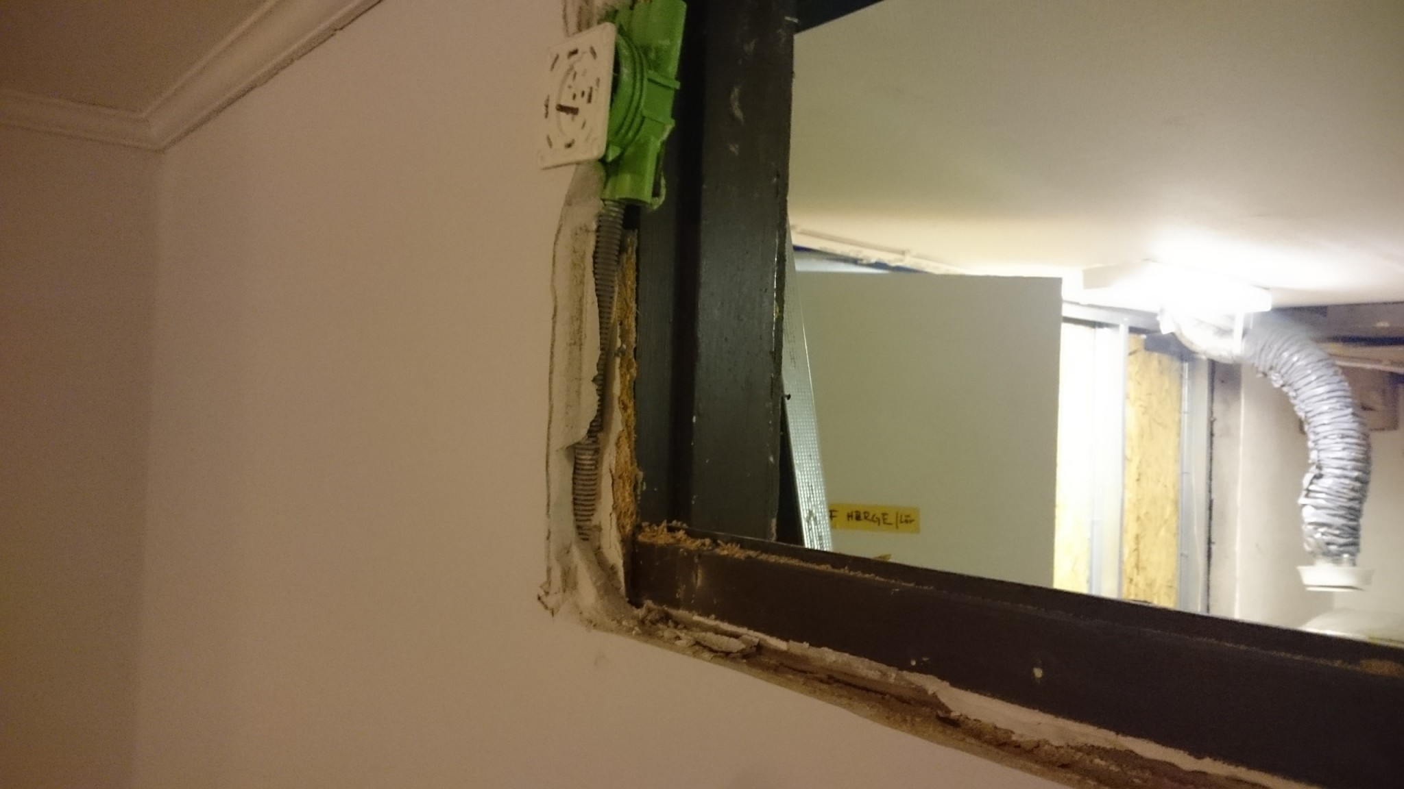

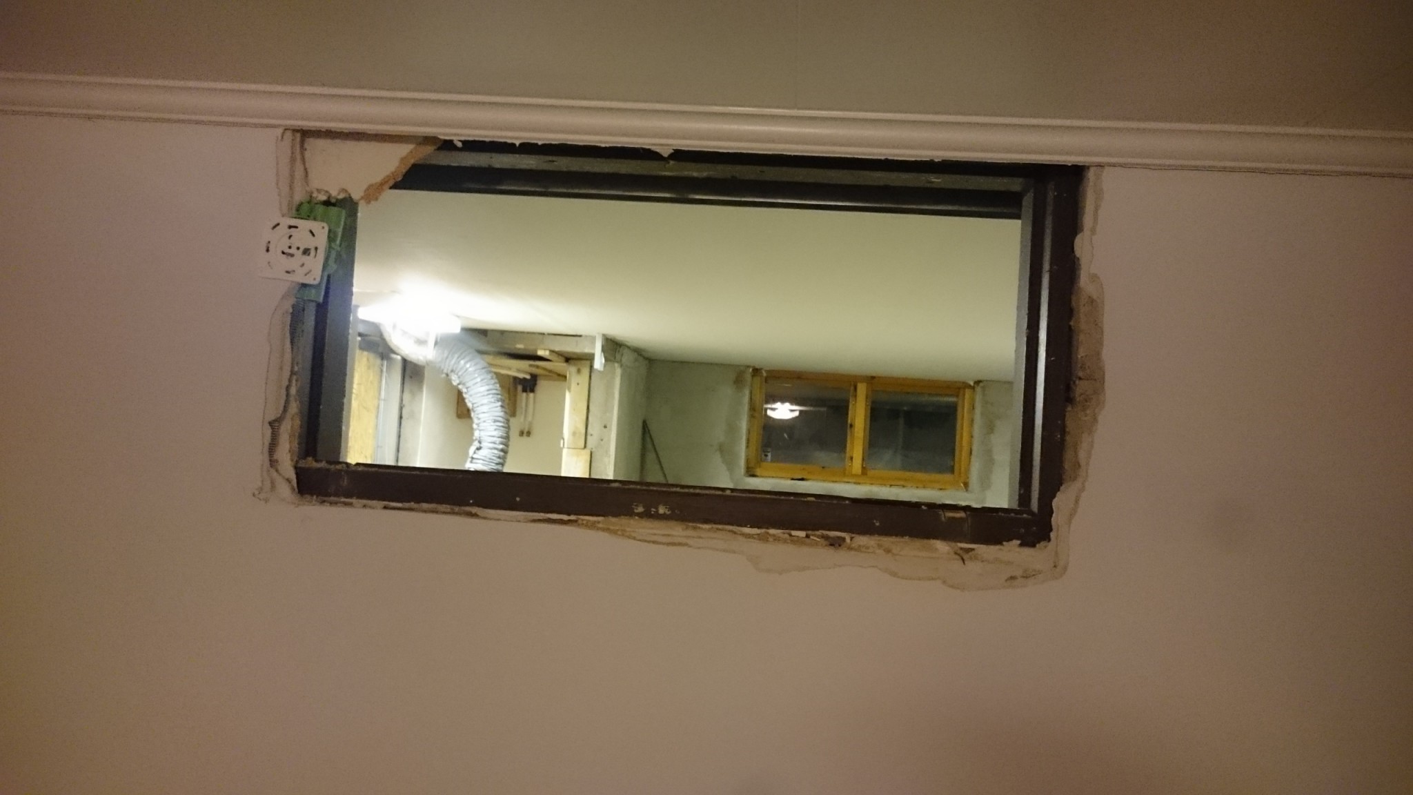

Har i kjelleren en gammel vinduskarm som sitter fast mellom den gamle delen av huset og en tilbygg (hull mellom to rom) Karmen sitter veldig vanskelig til, noe som gjør den vanskelig å fjerne og jeg vurderer nå å skjule den i puss da jeg vil pynte på dette hullet. Det sitter også elektrisk trukket rett mot karmen, noe som gjør det ytterligere komplisert å fjerne den.
Kan man pusse direkte på tre slik? Stifte fast nett på karmen og så B-bruk, ville det kunne fungere uten å risikere sprekker? Tanken er å bygge igjen vinduet som en "hylle" med spotter oppe i "taket"

Slet bort karmen, betonghålsten så det gikk bra å dra elen der i
B
Nå har du tydeligvis løst det men ser ut til å sitte gips på veggen så hvorfor ikke bare tette igjen hullet med en gipsplate og sparkle skjøten.
Skal du pusse over må du bruke pussesparkel.
