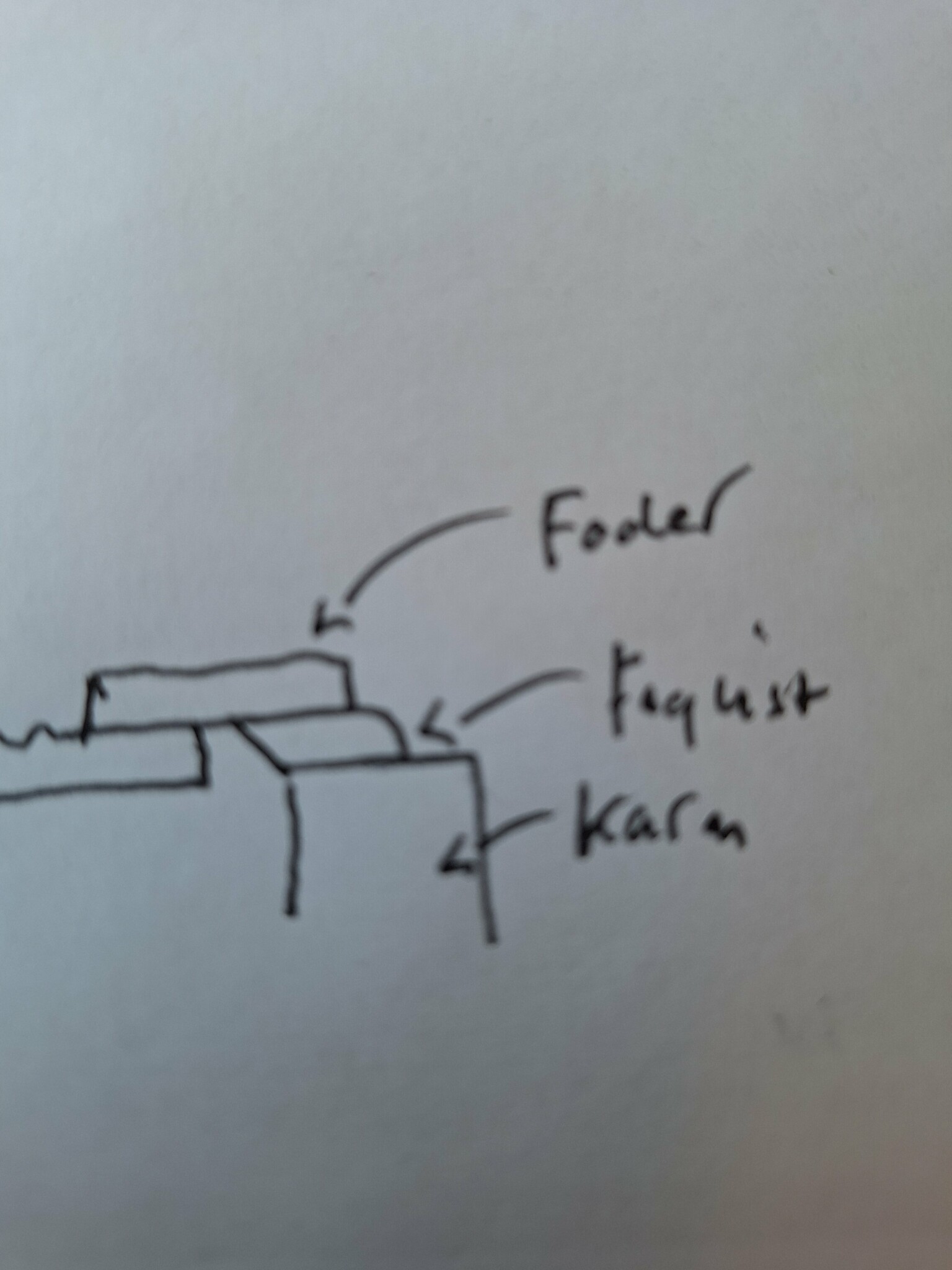

Avslutt mdf panelet med en furulist så får du en naturlig smyg mot karm og foring..

Det der er jo akkurat den listen jeg leter etter, dog utrolig kjedelig frakt (650 kroner!!!). Har lett som en galning etter en 6mm tykk list for å dekke denne flaten men bare kommet ned til 8mm hos de større byggevareforretningene. Må kanskje sjekke med min lokale trehandel. Den listen hadde jo løst alle mine problemer, takk for forslaget!Mazen skrev:
Alternativet er å sjekke med et lokalt snekkeri om de kan kløyve ned et antall strimler planhøvlet furu for deg..C caril skrev:Det der er jo akkurat den listen jeg leter etter, dog utrolig kjedelig frakt (650 spenn!!!). Har lett som en gal etter en 6mm tykk list for å dekke dette området men bare kommet ned til 8mm hos de større byggevarehusene. Må kanskje sjekke med min lokale trehandel. Den listen hadde jo løst alle mine problemer, takk for forslaget!
Det finnes godt om lister som er 6 mm tykke. Søk på "foglist".C caril skrev:
https://www.xlbygg.se/produkt/foglist-furu-obh-6x21mm-2/
Hm, nei det er den andre siden, den med fasningen som du setter ut på karmen, så list noen mm inn etter fasningen.C caril skrev:
Det blir som en ekstra profilering mellom list og karm ..
