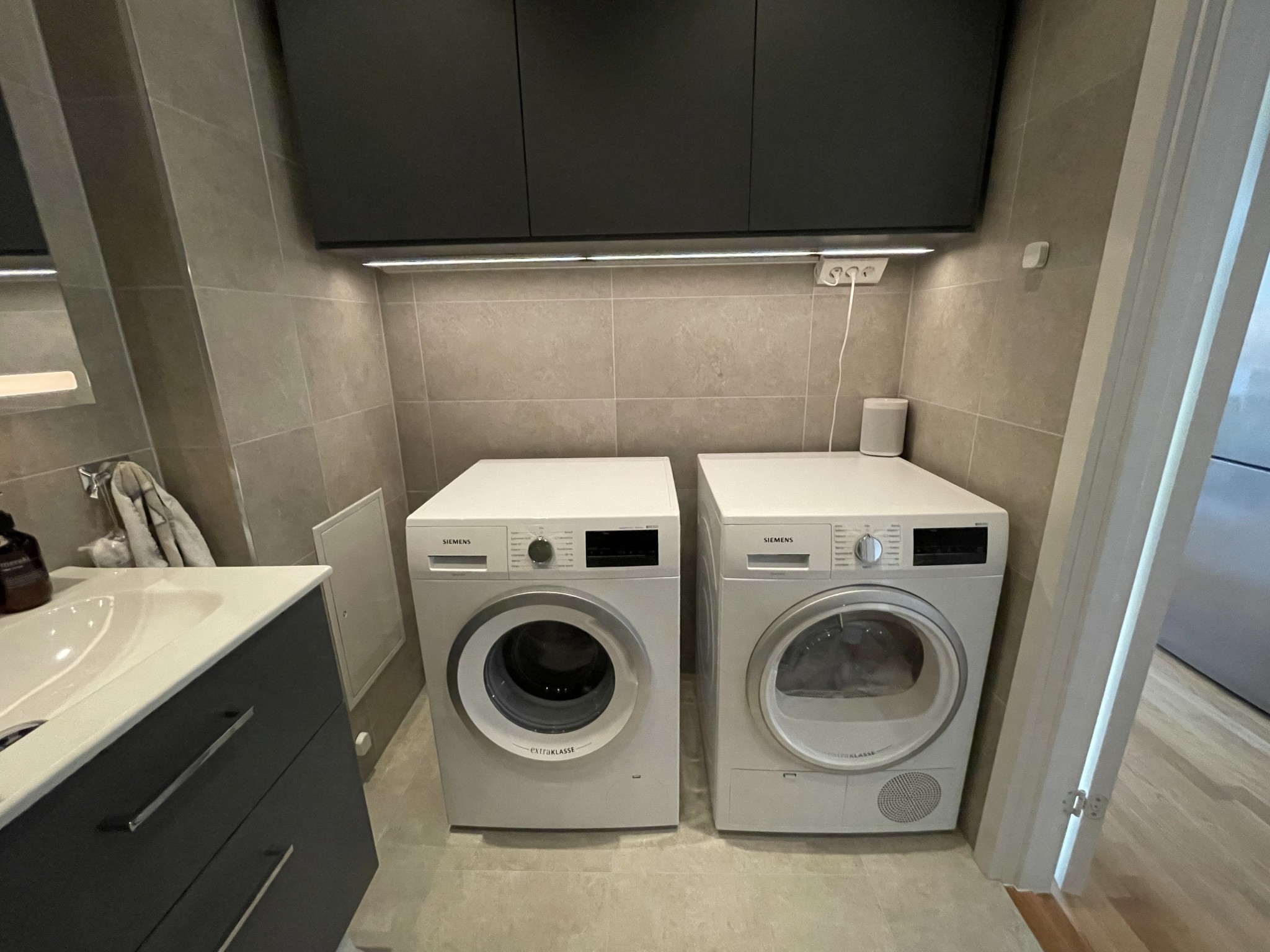

Hei!
Jeg har nettopp renovert badet mitt og planlegger nå å sette en benkeplate over vask og tørk uten underskap og trenger hjelp til hvordan dette skal støtte opp for å kunne festes godt og være sikkert.
Stendere, konsoller og/eller ben. Hva er best?
Veggmaterialet er av gips.
Benkeplaten veier ca. 50 kg.
Målene på platen er ca. 1600 x 600 mm.
Før renovering satt det en laminatplate på samme sted som denne platen skal monteres på.
Takk for all hjelp!

Hvorfor ikke montere fem ben på platen. To i hver ende og ett på midten mellom maskineneB Backe1 skrev:Hei!
