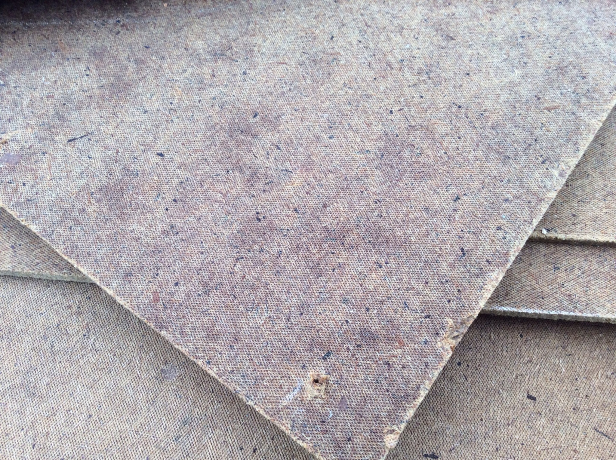

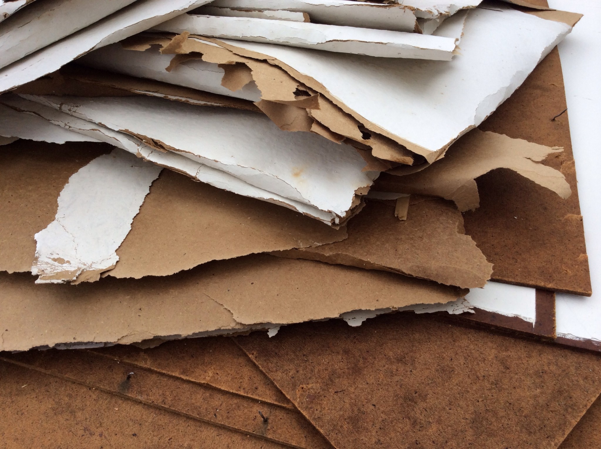

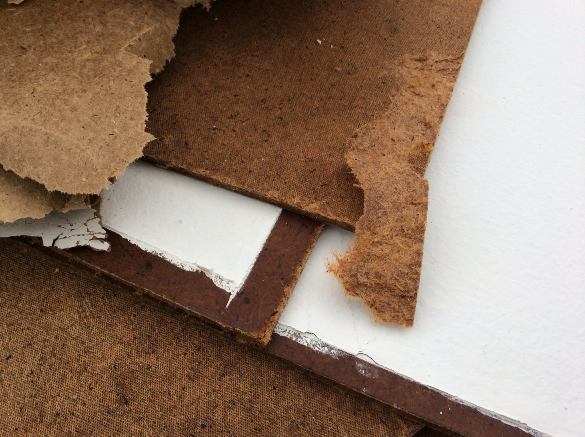

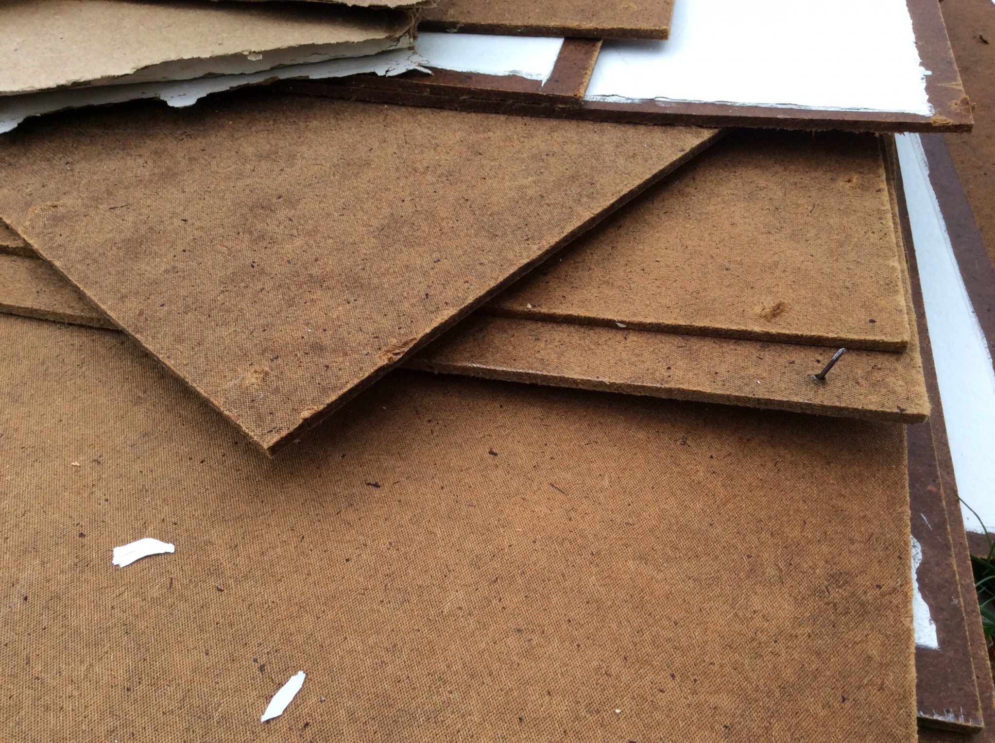

Noen som vet hva dette er for materiale?
Platene har sittet som et nedhengt innertak i et gammelt hus og under disse ble det funnet noe form for spennpapp.
På bildene ser dere både papp og plater.
Platene er vel 1 cm tykke, eller noe lignende.
Selvfølgelig stiller jeg mitt "standardspørsmål".
Noen som vet om dette materialet kan inneholde asbest? :)
Jeg er ikke nervøs, nei, unngå meg denne typen kommentarer, takk. :)
Jeg vil helt enkelt bare vite fordi vi har laget en masse støv når disse takene ble revet ned.
Takk på forhånd! :)

Det ser ut som en tretex-plate. Ingen asbest i disse.

Det er en board, type masonit el lignende. Inneholder ikke asbest.

Jeg hadde gjettet på masonitt (board), ikke den heller farlig. Men det er litt vanskelig å se, er de myke og lette eller tunge og harde?

Masoniteskiver og pappen er vanlig papir. Ingen asbest i noe av det.
