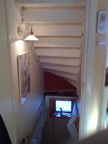

Lyddemping for trappen? Som en tromme når folk går.
Hei! Jeg har hjemme en knirkende trapp som jeg bor under. Jeg bor i kjelleren og for å gå ned i den går man under trappen til overetasjen. Trappen er L-formet og svinger nederst. Det er en lukket trapp som er tilgjengelig nedenfra. Jeg har fått bort nesten all knirkingen ved å lime og skru lister mellom trinn og opptrinn.
Problemet er at nå høres den ut som en tromme når folk går i den. Jeg har tenkt på å bygge inn trappen og klemme inn isolasjon eller filt, men siden den svinger nederst, kan jeg ikke komme på hvordan jeg skal få et panel til å passe inn. Jeg kan ikke bygge på så mye siden jeg må kunne gå under den, og undersiden er synlig. Hvordan kan jeg gjøre for å lyddempe den mer?
Lime på en filt? Typ http://www.biltema.se/products/product.asp?iSecId=1341&iItemId=148056
Hvordan gjør jeg deretter for å få det til å se pent ut?
Forslag?

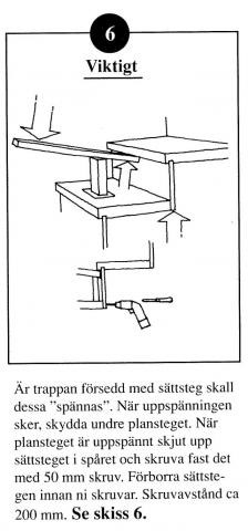

Dessverre tror jeg bare at det vil hjelpe midlertidig. Man skal aldri lime en trapp! Det du i stedet burde ha gjort er følgende:Andreas083 skrev:
- Løsne opptrinnene
- Deretter strammer du opp trinnene, se vedlagte skisse
- Skyver opp opptrinnet så høyt du kan
- Skrur det fast i trinnet
For å få bort den trommende lyden kan du fylle undersiden med isolasjon f.eks. Isover. Det kan bli litt kronglete å holde den på plass. Strammer du noen tråder med hjelp av en stiftemaskin pleier det å fungere. Deretter kler du den med gips, masonite eller panel.

Det er veldig bra akkurat nå iallfall. Ble stille.
Jeg forstår dog ikke forskjellen med å avlaste på listen eller å heve opptrinnet. Om jeg limer og skrur listen vil jo trinnet og opptrinnet settes sammen av den. Hvorfor er det bedre å heve opptrinnet?
metode lister + skrudde fast opptrinnet i nedre trinn.
Du får en mye mer stabil innfesting mellom trinnene. Fordi trinnet er overspent, påvirker det også trinnet nedenfor.
