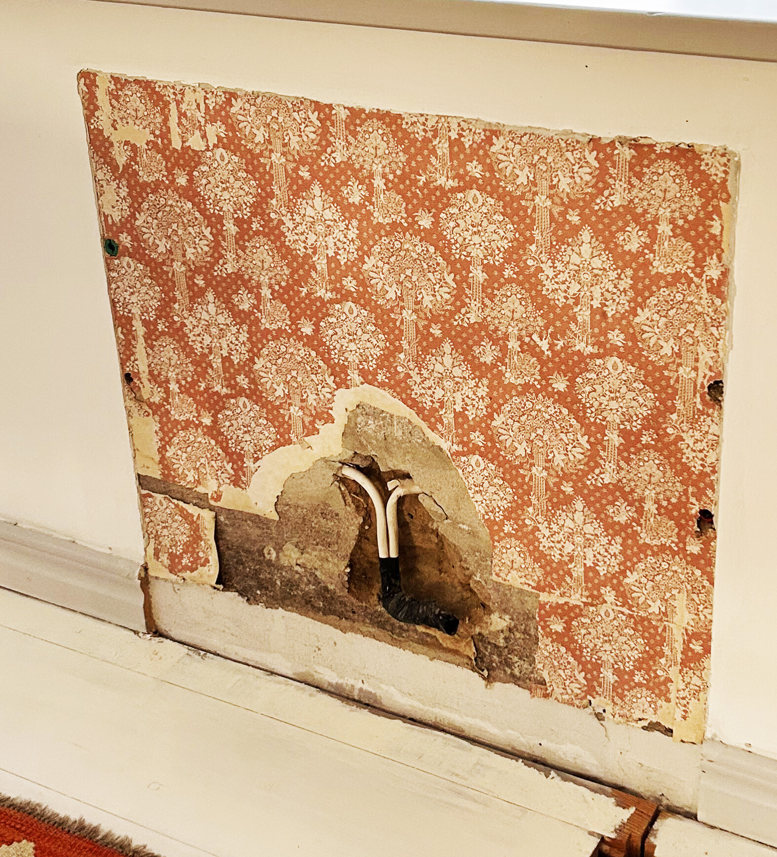

O Odd Melin #1 Medlem · 17 innlegg 18 feb 2025 kl 09:09 Odd Melin Medlem 17 innlegg 18 feb 2025 kl 09:09 #1 Vi har nettopp fjernet en antikk varmepumpe. Resultatet er et stort hull i en yttervegg. Hvordan reparerer man et slikt på best mulig måte? #reparere
GregerRil #2 Medlem · 109 innlegg 18 feb 2025 kl 09:41 GregerRil Medlem 109 innlegg 18 feb 2025 kl 09:41 #2 Fugeskum -> sparkel -> male/tapetsere.
Jiji #3 Medlem · Sydvästra Skåne · 4 271 innlegg 18 feb 2025 kl 09:44 Jiji Medlem Sydvästra Skåne 4.271 innlegg 18 feb 2025 kl 09:44 #3 hva er veggen laget av? Husfix har jeg brukt til skikkelige hull i tegl/pussvegg og deretter sparklet.
D Daniel 109 #4 Medlem · E · 39 679 innlegg 18 feb 2025 kl 09:47 Daniel 109 Medlem E 39.679 innlegg 18 feb 2025 kl 09:47 #4 Er røret skjøtet og i bruk? Det kan i så fall ikke bygges inn.
O Odd Melin #5 Medlem · 17 innlegg 18 feb 2025 kl 13:10 Odd Melin Medlem 17 innlegg 18 feb 2025 kl 13:10 #5 Det er en murt vegg fra 1895. Nei rørene er rester av den gamle installasjonen så de trenger vi ikke bry oss om
