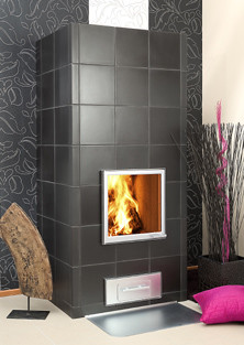

Har studert litt og det ser ut som de fleste som produserer moderne kakkelovner av den modellen man kler med valgfri flis i etterkant bruker olivinstein som stammemateriale. Jeg har ikke funnet noe sted man kan kjøpe det, så det får nok bli tegl. Er det noen som har noen tips om hva man skal bruke for mørtel for å kunne kle den med flis? Jeg har vurdert lettbetong og leca også men det isolerer jo, så jeg vet ikke om det er så bra å bruke. Dette er forbilde:
