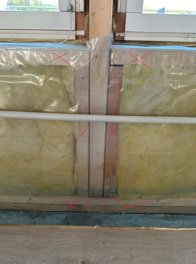

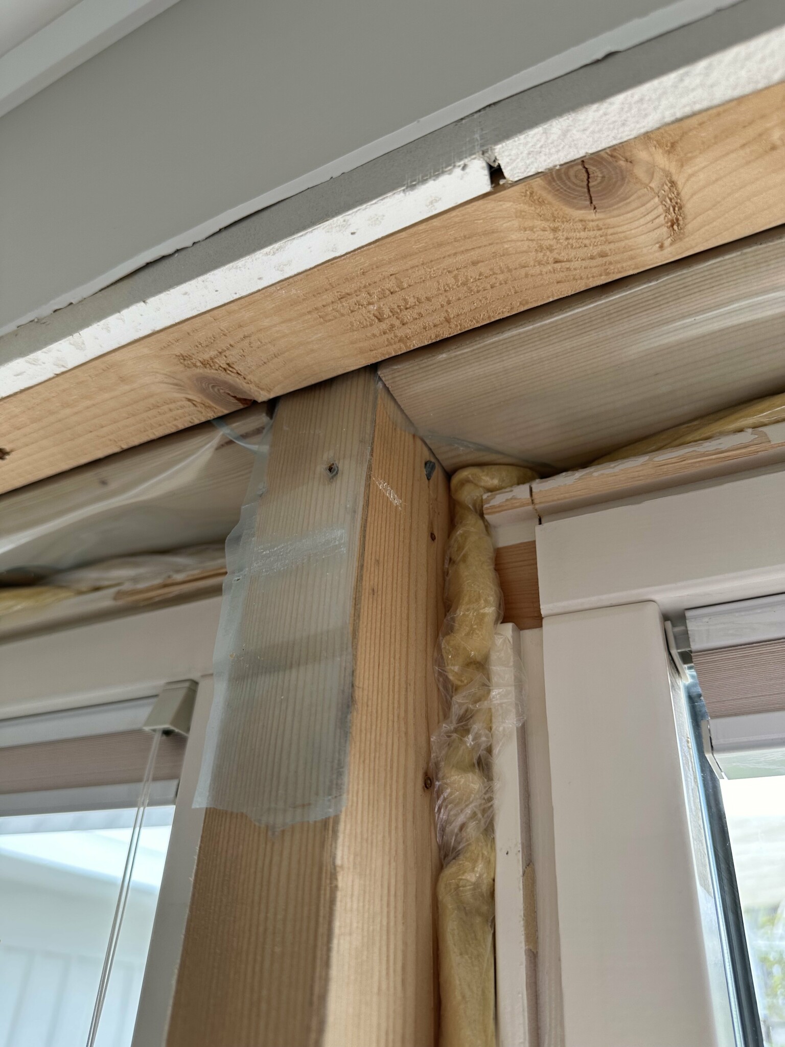

På bildet ser dere en stående regel som går opp til taket og er bærende (45x170). For øyeblikket er det to vinduer her, dette skal byttes mot to terrassedører. Regelen i midten som er bærende vil bli stående, og terrassedørene skal monteres på hver side.

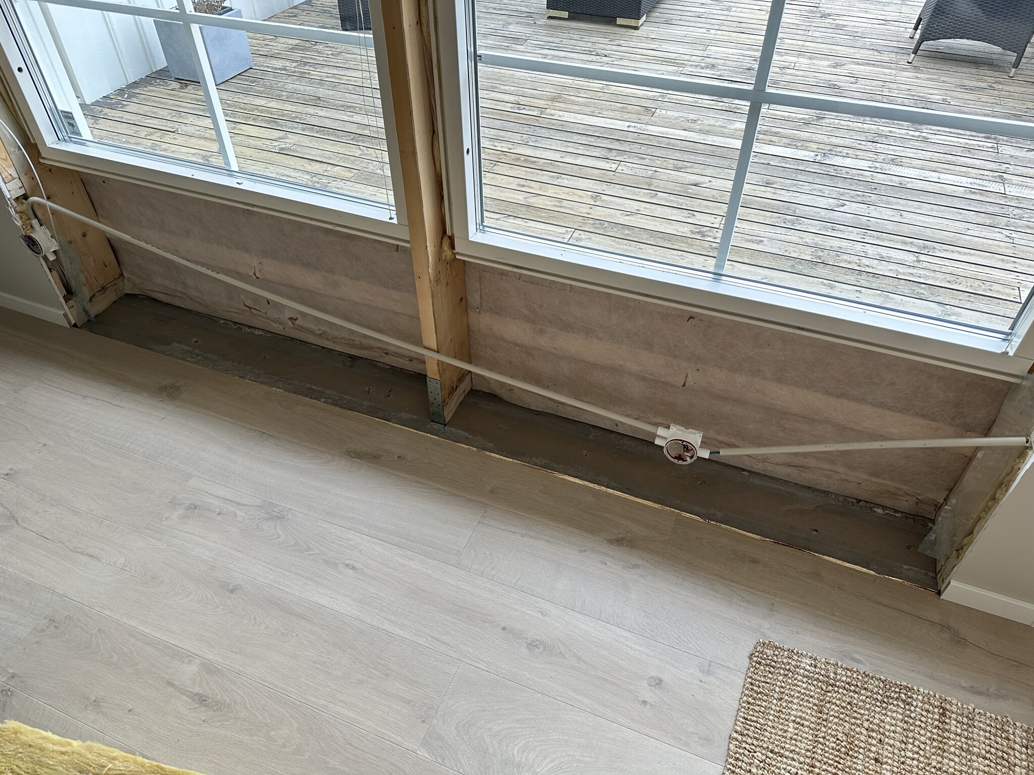

Stående bærende regel (45x170) mellom vinduer, med markerte kryss på fjernes og isolasjon bak plast. Forberedelse til montering av to altandører.
Alt med kryss kommer til å fjernes, og igjen står regelen, men jeg blir nødt til å kappe de to liggende reglene som den står på. Hvordan gjør jeg dette best for å minimere risikoen for å sprekke disse liggende reglene.

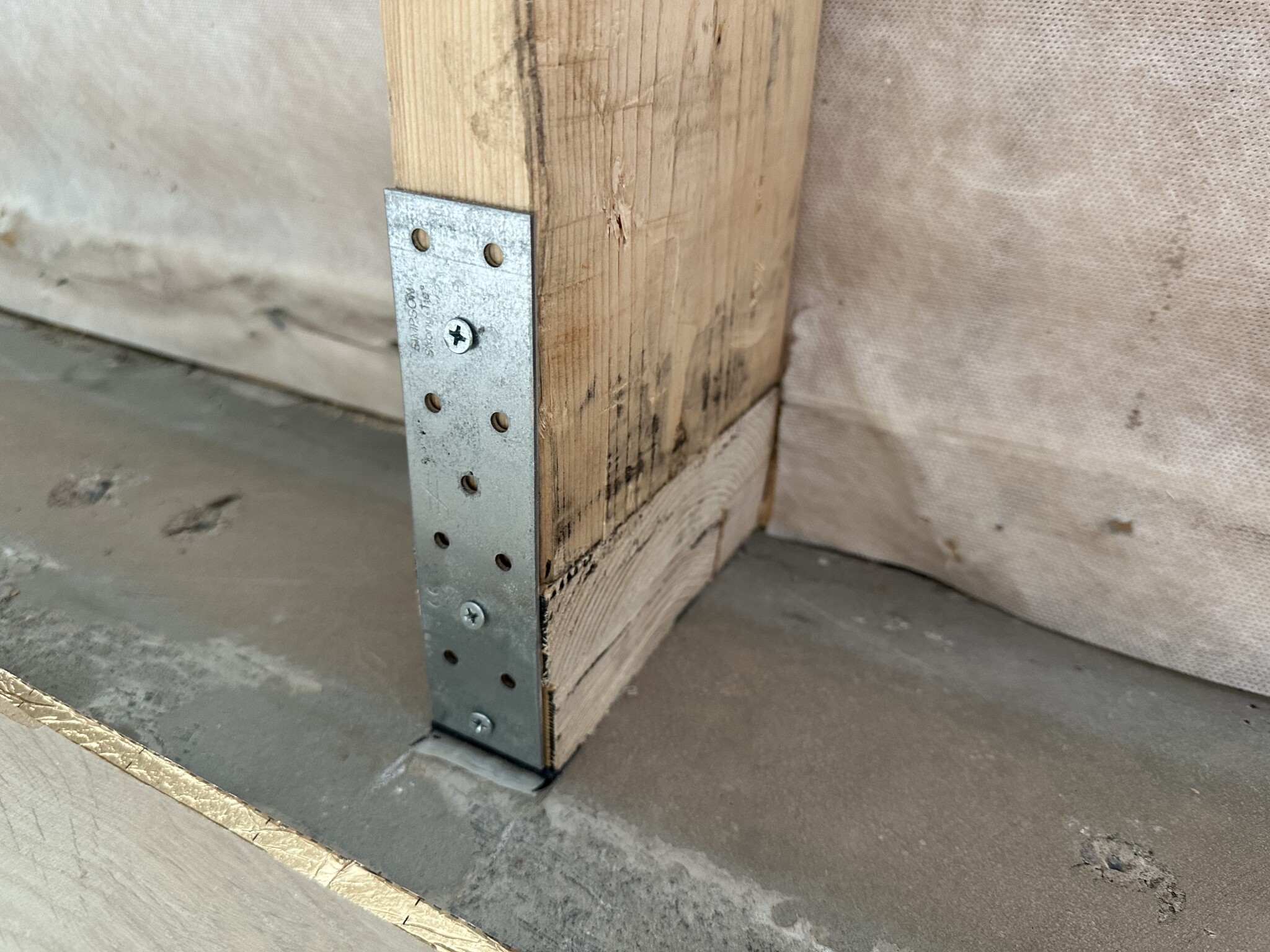

Min tanke er å sette denne typen vinkeljern på hver side av regelen, dette vinkeljernet går altså opp til den stående regelen, i grunn festet med skrue+plugg:
ESSVE vinkelbeslag 140x40x40x2,5, brukes for å forankre kryssende rammeverk og konsoller. Viser dimensjoner og hull for skruer.
På kortsiden innendørs kan jeg også sette et av disse vinkeljernene og på utsiden et skjøtejern.
Hvis jeg skal skru i de kappede liggende reglene så blir det jo i endetre, forbore og skru forsiktig i disse reglene, eller bare "klemme sammen" dem med vinkeljern og skru i den stående så man ikke sprekker de liggende reglene?
Noen tips eller ideer?
Takk!

De på sidene kan fjernes, men det er en syllbjelke i bunnen, i mål om 45 X 145 kanskje, nå vises det ikke, men press ned isolasjonen så alt vises. Å kappe av er kanskje ikke der bare, delen som blir igjen kan sprekke og da kan den stående synke.

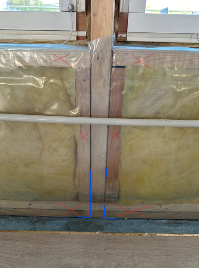

Jeg trenger altså å kappe begge liggende syllbrädorna slik at de har samme bredde som den stående regeln (45mm). For å stabilisere alt så tenkte jeg å sette vinkeljern som går et stykke opp på den stående regeln og holder alt på plass.
Vinkeljern i blått:
Liggande og stående treplanker med blått vinkelbeslag, isolasjon bak, rød markering for kapping. Vinkler festet til betongplaten for stabilitet.
Dette skrus i betongplate.
Min tanke er å kappe en side av syllbrädan om gangen, sette et vinkeljern og så kappe neste. Slik at ingenting får en sjanse til å bevege seg i sidelengs.
Alternativt stive opp taket, fjern hele bjelken og erstatt den med en ny som går hele veien når det er på tide.

Dine tanker går bra, når du sager av syllen, så ta det litt forsiktig så den ikke sprekker, så den biten kan ligge igjen som støtte under. Så holder det med to vinkler, en på hver side, de skal bare holde så den ikke beveger seg. Nå står den stumt på syllen. Å begynne å skru fra alle mulig vinkler kan gjøre at den kanskje vil sprekke. Bruk ankarskruer som ikke knekker når de biter hardt.

Vil helst slippe det, da må det rives godt mye mer av innerveggen. Føles også ganske unødvendig. Bjelkene burde ikke sprekke av seg selv, og skulle de gjøre det, er de klemt mellom vinkeljern.
J jonaserik skrev:
Tanken din går bra, når du sager av svillen så ta det det litt forsiktig så den ikke sprekker, så den biten kan ligge igjen som støtte under. Så er det nok med to vinkler, en på hver side, de skal bare holde så den ikke glir. Nå står den stumt på svillen. Å begynne å skru fra alle kanter kan gjøre at den kanskje vil sprekke. Bruk ankerskrue som ikke knekker når de biter hardt.
Ja, akkurat, tenkte jeg som sagt sager den ene siden først, setter vinkeljern og tar neste side. Skal jeg helt droppe å skru i de to liggende svillbitene som blir igjen og kun skru i platen og den stående bjelken? Hva mener du med at ankerskrue ikke knekker?
Trenger ikke skru noe regel/syll (du kan sette en skrue på skrå i regel og syll, og det står stødig med vinklene på sidene. Den beveger seg ikke med festene i betongen. Nå skal du antagelig feste karmer i reglen, men det holder. Ankerskrue er det man bruker i takstoler når de produseres på stedet. Og utrolig sterke, vanlige gipsskrue går av om de er strammet for hardt, ved minste bevegelse mellom det som skal skrus sammen. Nå skal du ikke ha det, men som info. Du kan sette vinklene litt som skrått fra hverandre, så skruene går omløpende i reglen og ikke rett overfor hverandre. Fortsett som du har tenkt, så blir det bra.

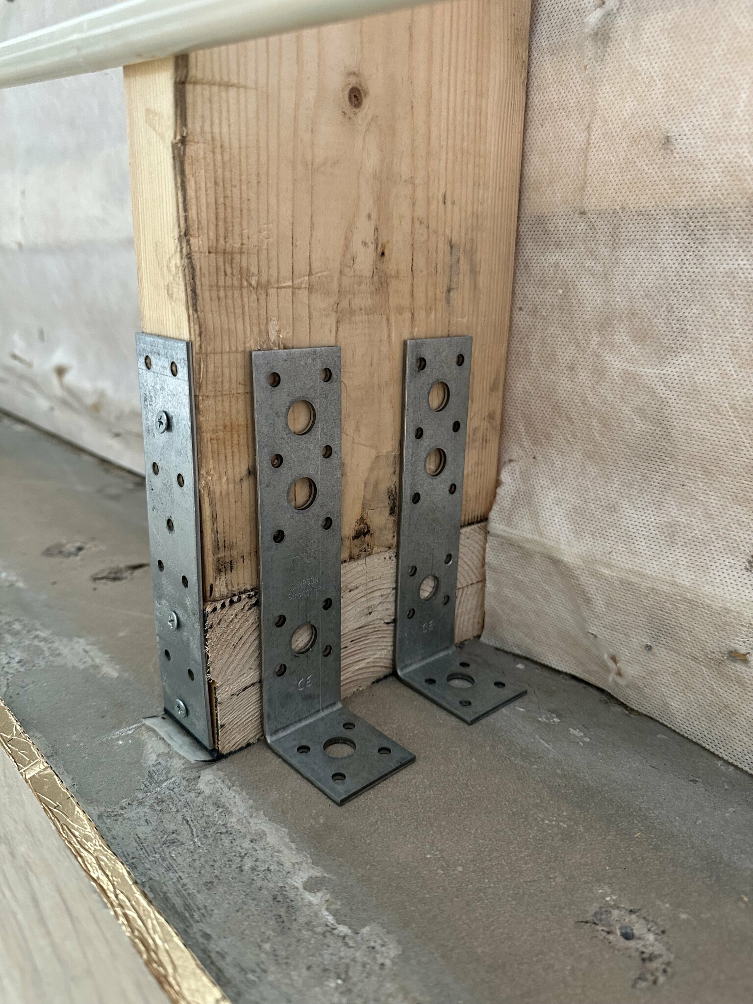

Kappet av regler og syll. Vågde kappe alt uten å feste i betongen. Golv nær vindu med kapede reglar og vegg med isolasjon synlig. Midlertidige skruver på plattjern, med rør plassert horisontalt over. Treramme festet til betonggulv med metallplate og skruer, vise provisorisk konstruksjon av kappe reglar og syll i et byggprosjekt.
Tenkte gjøre slik, men kanskje det holder med én på hver side?
Veggfeste med metallbeslag på trebjelker, to på hver side, festet til betonggulv.
Provisoriske skrue på flattjern.
På det siste bildet har du vendt vinkelen inn under eller bare jevnet til så den har kommet under. Det med på sidene kan du gjøre om jernene får plass og forsterker ytterligere. Tenkte meg som ditt forslag nå, fra begynnelsen. Med karmen i regelen så kommer det til å bli et trykk fra høyre/venstre i nedre del på regelen, og da med jernene du viser så holder det imot bedre. For det er nede det belaster, når døren er på plass. Sørg for å styrke opp ved taket også, kan du få plass med to jern på hver side, så er det ikke feil.

Det er en flatjern på kortsiden og ingen vinkel. Trodde å sette vinkeljern, to på hver side og flatjern på kortsidene. Men kanskje er det like greit å få dit et ekstra vinkeljern på kortsiden innendørs. Har kanskje ikke plass for vinkeljern øverst, begynner å ta litt mye plass med alle jern og skruer så kan bli litt trangt. Men kan dra ekstra konstruksjonsskruv i skrå?

Aha en flatjern, AJABAJA ikke bra det er skrudd i den del under regelen og den biten ligger løs på betongen. Skal det være noen nytte med jern så skal de festes i regelen og betongen. Ovenfor så går regelen mellom to biter og en på innsiden og står sikkert mot en hammerbånd som går rundt huset, kan du få dit en vinkel på innsiden så er det bra. å skrå gjør ingen nytte.

Som sagt så er flatjernet der for å holde sammen det til jeg har fått vinkeljernene på plass. Men flatjernet gjør jo litt nytte og holder sammen alt selv når vinkeljernene er på plass på sidene.
