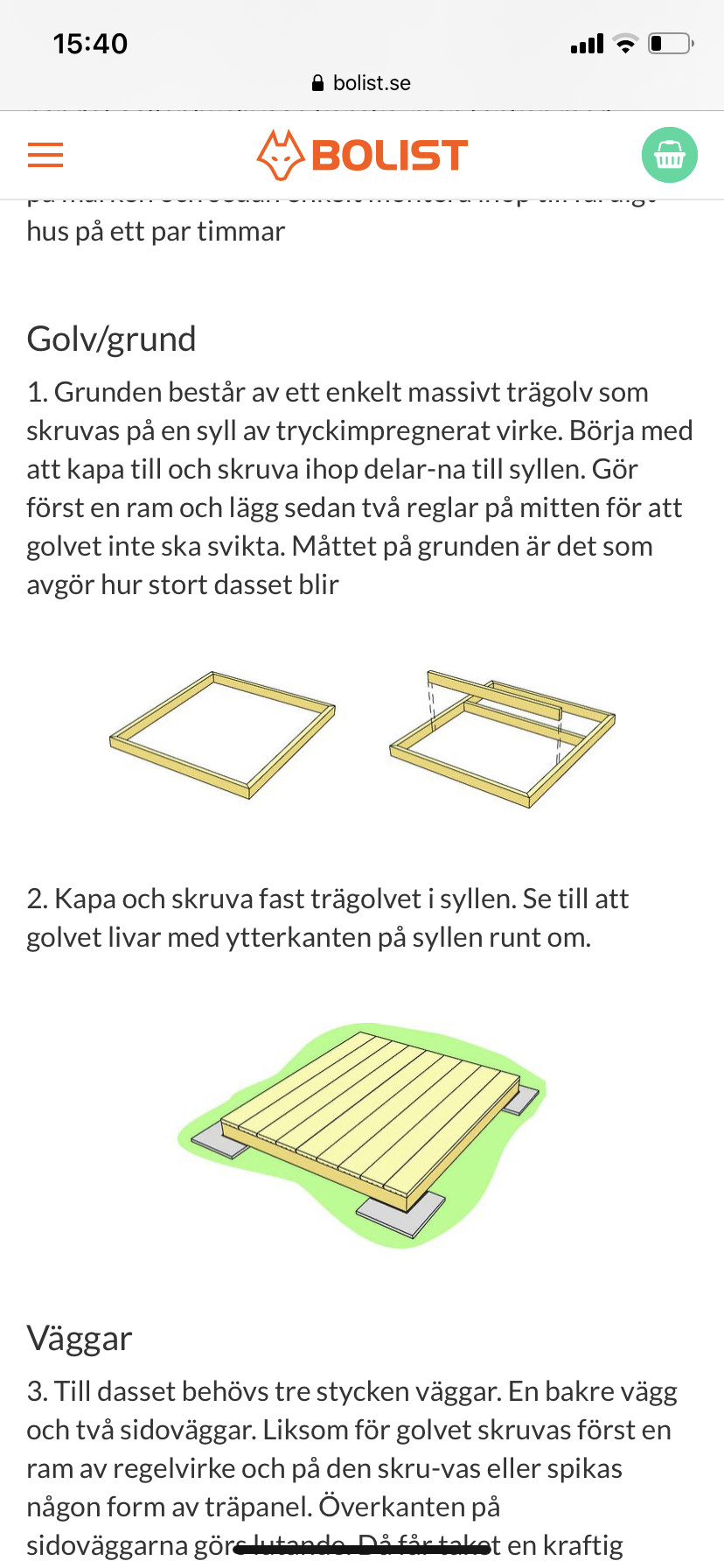

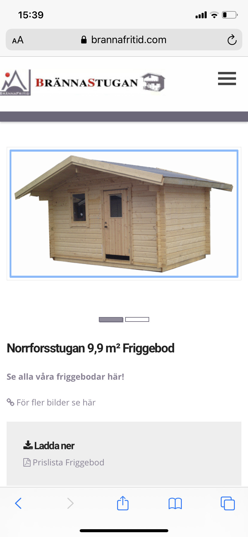

Vann og jordkontakt kjøper jeg, føles jo helt rimelig. Leste litt om de ulike klassene på trykkimpregnert også.
Men i for eksempel disse tilfellene burde det vel ikke være nødvendig:
Friggebod i tre med vindu og dør, presentert på en nettside for Norrforsstugan, størrelse 9,9 m².
på boden er det en syllplanke av trykkimpregnert
Plan for fundament og gulv til utedo, med rammeverk i impregnerte trebjelker og planker i tre, med trinnvise illustrasjoner.
På dette utedo er syllplanken impregnert materiale.
Hvis de hviler på stolper eller lignende, med syllpapp under, så burde vel det fungere med vanlig materiale?
Og ulike typer gjerder og espalierer, der burde vel alt uten jordkontakt fungere med vanlig materiale hvis man beskytter eller skrår endeveden (så det blir en dryppkant)?
Jeg har forresten gravd opp noen gamle telegrener som har ligget som avgrensning til en potetåker, de har vært under jord i 15-20 år. Veldig god stand fortsatt, må jo være en skikkelig impregnering i dem. Sikkert noe som er forbudt nå til dags.
[bilde]
på redskapsboden er det en svill av trykkimpregnert
[bilde]
På dette utedoet er svillen impregnert treverk.
Om de hviler på pilarer eller lignende, med svillepapp under, så burde det vel fungere med vanlig treverk?
Og ulike slags gjerder og espalierer, der burde vel alt uten jordkontakt fungere med vanlig treverk hvis man beskytter eller faser endeveden (så det blir en dryppkant)?
Årsaken til at det er impregnert treverk er jo at noen bruker hageheller og da blir det jo vel nær bakken/gresset.
bruker man pilarer så reduseres jo behovet...
og telefonstolper klarer seg lenge og de er av godt treverk fra starten av.
/ATW
