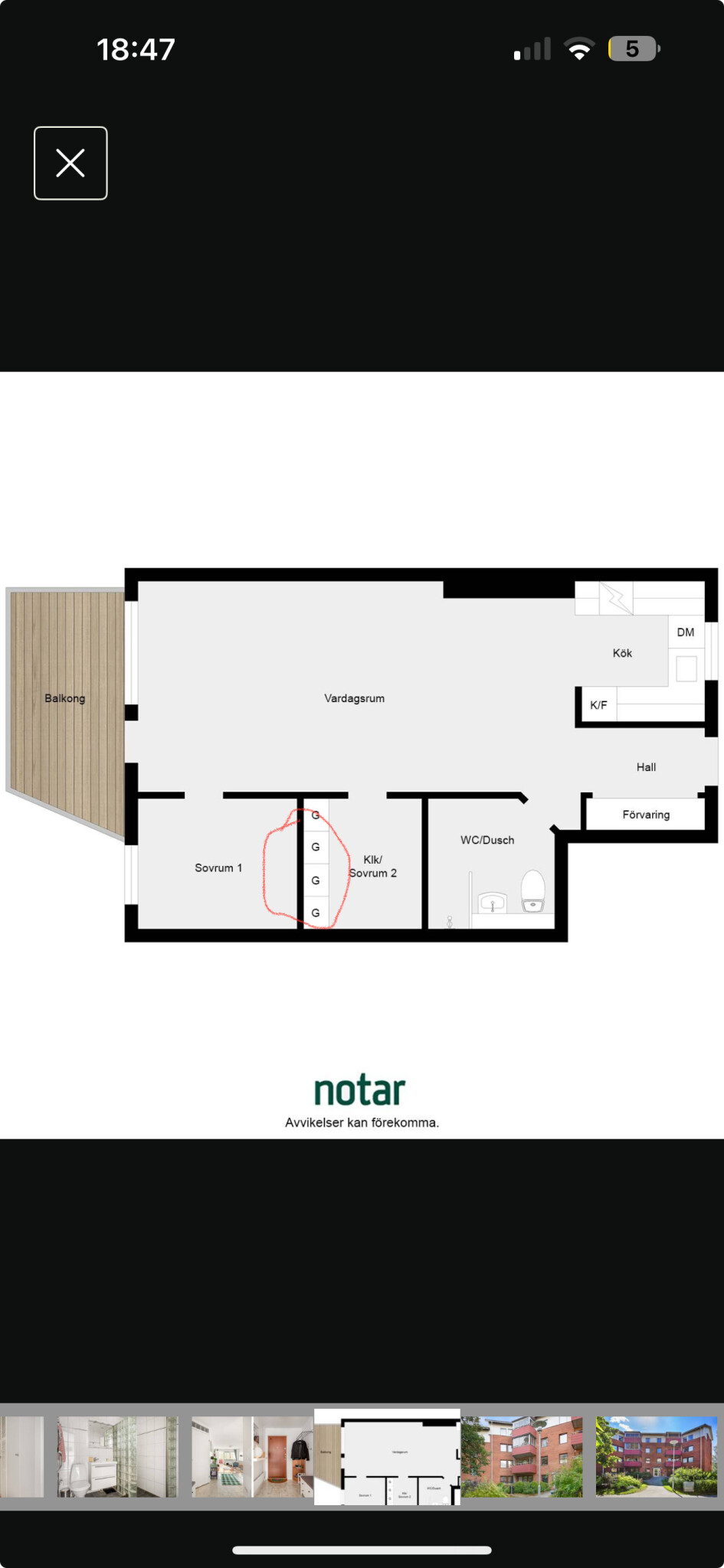

Jeg skal gjøre om en liten garderobe til et mindre lekerom for min sønn. Garderoben er vegg i vegg med soverommet. Jeg vil nå gjøre om veggen til halvparten vegg / og over industriglass (vegg) for å kunne slippe inn lys.
Trenger man rive hele eller kan man beholde halvparten og sette opp industriglass der?
Hva tror dere? Pris for snekker?

Da kan jeg ikke svare på om det blir en tilstrekkelig stabil vegg om man bare tar bort halvparten, eller om det blir billigere enn å rive hele og så sette opp en ny vegg.
Jeg er tvilsom til om det går an å ha bare industriglas med bare lette rammer oppå en tyngre vegg som da ikke er forankret i taket. Vanlige vegger pleier å skruves fast i veggene og i taket. Derimot går det jo an å ha vindusruter mellom de stående stenderne.
Hei! Ok. Fikk nettopp vite at det er betong og ikke lettbetong.BirgitS skrev:
Da kan jeg ikke svare på om det blir en tilstrekkelig stabil vegg om man bare tar bort halvparten, eller engang om det blir billigere enn å rive hele og så sette opp en ny vegg.
Jeg er tvilende til om det går an å ha bare industriglass med bare lette rammer oppå en tyngre vegg som da ikke er forankret i taket. Vanlige vegger pleier å skrus fast i veggene og i taket. Derimot går det jo an å ha vindusruter mellom de stående stenderne.
Går det bedre da? Eller gjenstår samme problem?
Har du noen kunnskap om hvordan man kunne gjøre det?
