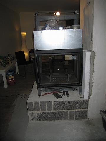

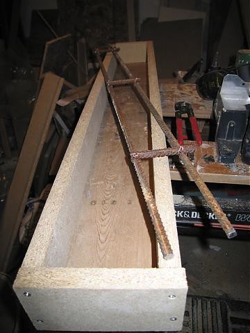

Skal støpe en bjelke som jeg skal ha over åpningen på en innsatspeis.
Bjelkens lengde blir 1m, er det nok med to armeringsjern på 10mm?
Jeg skal deretter mure med lettbetong 1-1,5 meter ovenpå (bygge inn peisen).
Takknemlig for tips.
  • Form for betongbalk med to armeringsjern plassert inni, omgitt av verktøy og byggematerialer i en arbeidsplass.
  • En innendørs vedovn under montering, omgitt av lettbetongblokker, i et rom med byggetillbehør i bakgrunnen, gulvlampe til venstre.
Legg i 4 stykker i form av en 4-er på en terning, det pleier man gjøre i "balkkonstruktioner".

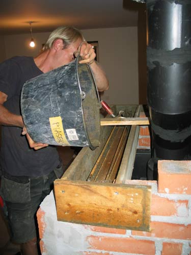

Kan dette bildet hjelpe litt?
Kanon!
Takk for hjelpen.
Bare til å støpe da.
