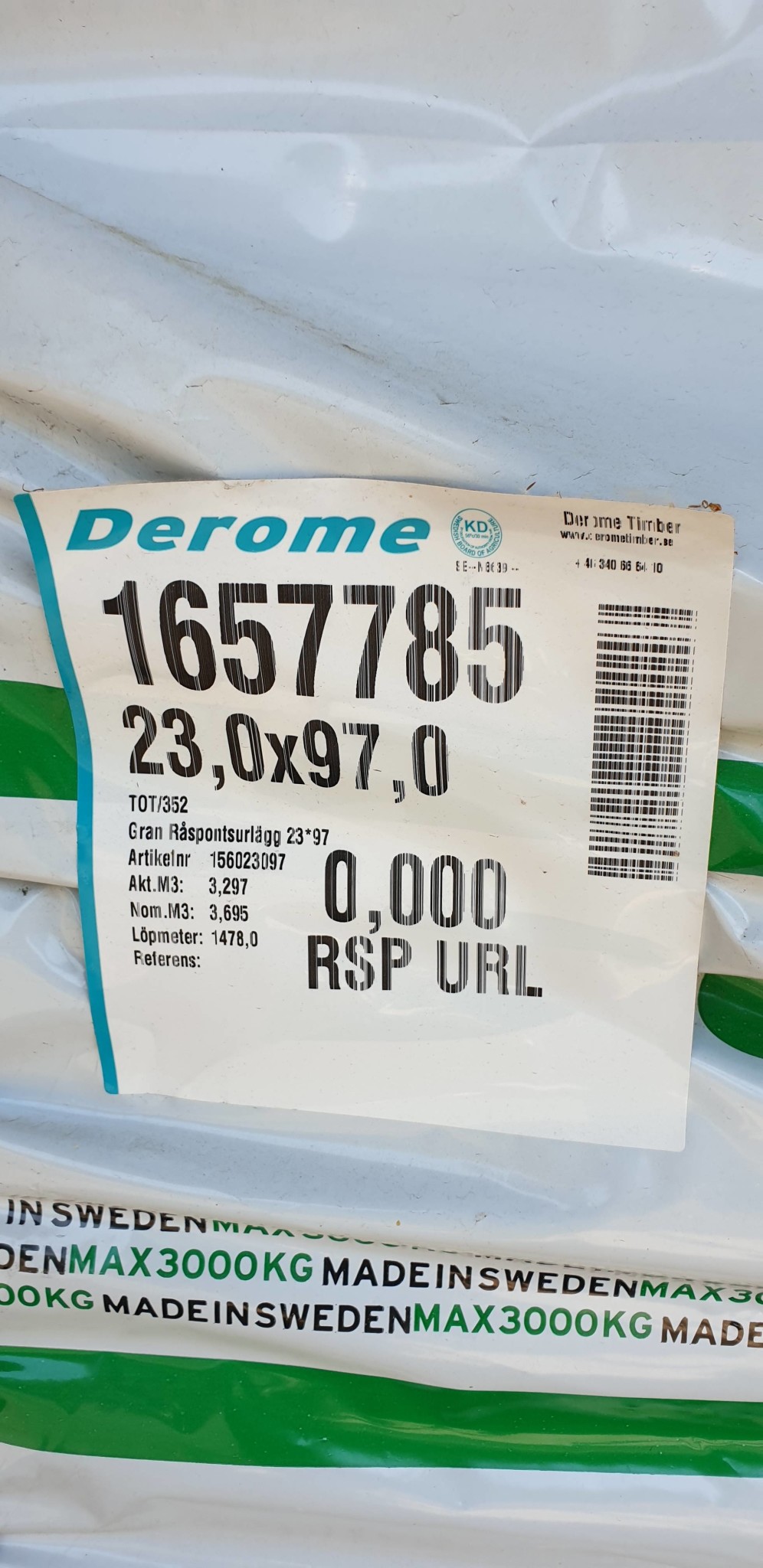

Hva veier 1478 lpm 23X97 Råspont?
Mengden skal være
1478 løpemeter
Ifølge etikett se bilde
Jeg tror at råsponten er fra gran
Råsponten er lagret under tak så den er tørr
Jeg tenkte hente hjem råsponten med bil og tilhenger
Jeg vil kjøre lovlig så spørsmålet er hva veier råsponten?
Jeg har B96 førerkort

En tommelfingerregel er ca 500kg per m3. Se f.eks. her:
https://www.simetric.co.uk/si_wood.htm
Det blir ca 1650 kg for din bunt (3.3 m3)

Det er ikke slik at du får 3.3kubikk tømmer, men at det pakket tar 3.7kubikk inkl emballasje og lignende?
0.023×0.097×1478 er nemlig 3.3kubikk.

På denne siden står det at vekten er 460 kg for 23x95 råspont per kubikk
I så fall skal det veie 1518 kg for vekten per kubikk er vel samme om det er 23x97 per kubikk?
460x3.3=1518 kg
https://www.varbergstra.se/hus-bygg...pont-gran/w0100-23x95-underlagsspont-gran-36m

Jo, det stemmer.
Men svensk trevirke angir en stor variasjon i densitet avhengig av voksested, fuktighetskvot og mer. Om jeg ikke husker feil, er normal variasjon i densitet +/- 25 kg/m3 ved 20% fuktighetskvot. Deretter varierer også fuktighetskvoten...
Er du på grensen til hva din tilhenger tar?
Edit: Som svar til innlegg #8

Men der er ikke strø imellom? Og en pall under?
Spontant kunne det være en fraktvolum.

Her kommer fakta
Jeg har veid en bit råspont, som har ligget under tak i flere år.
En 1,45 m lang planke med 11% fuktighet veier 1374 gram, 0,947586 g/m.
1478 m ville veie 1400,5 kg.
