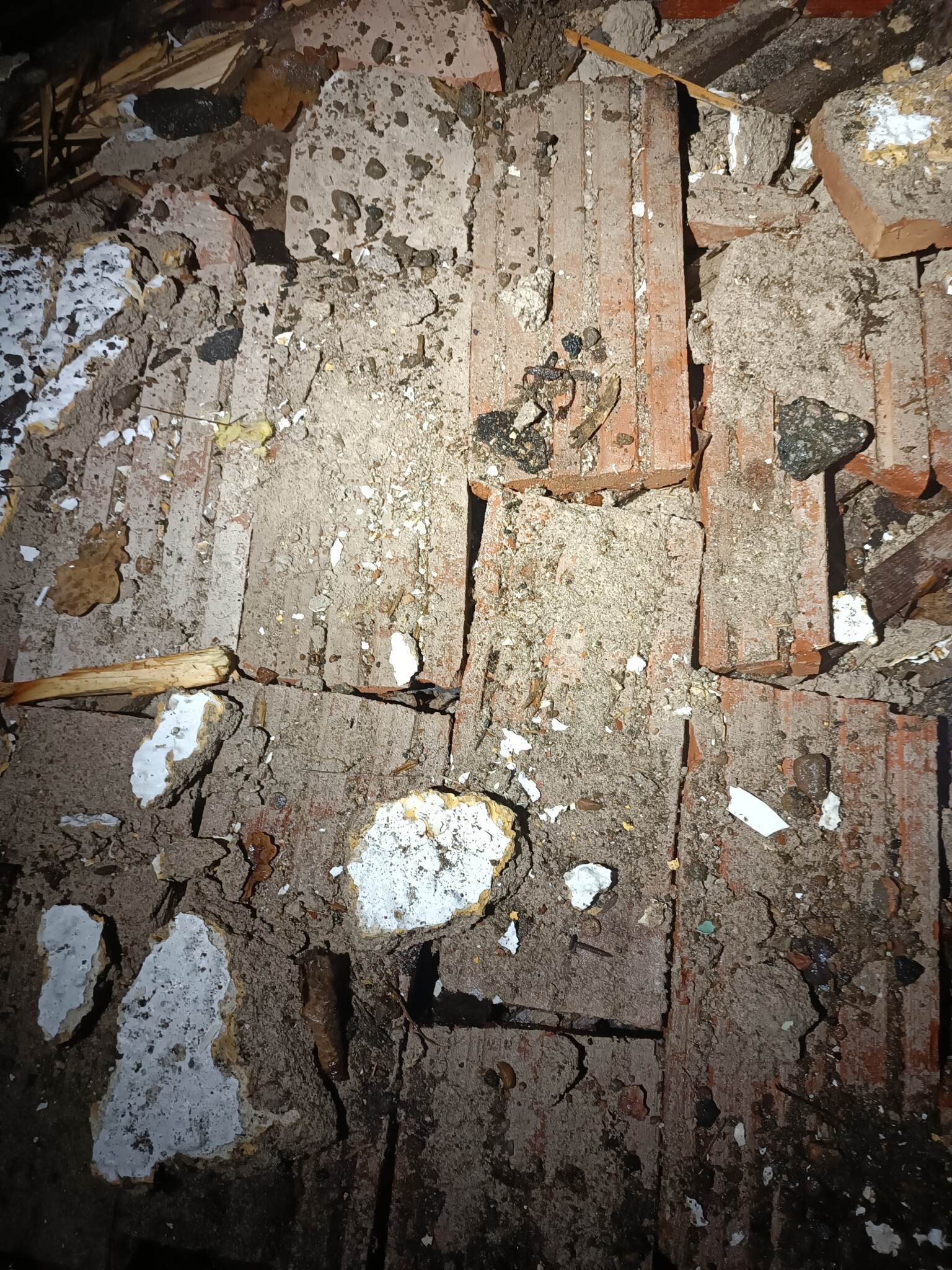

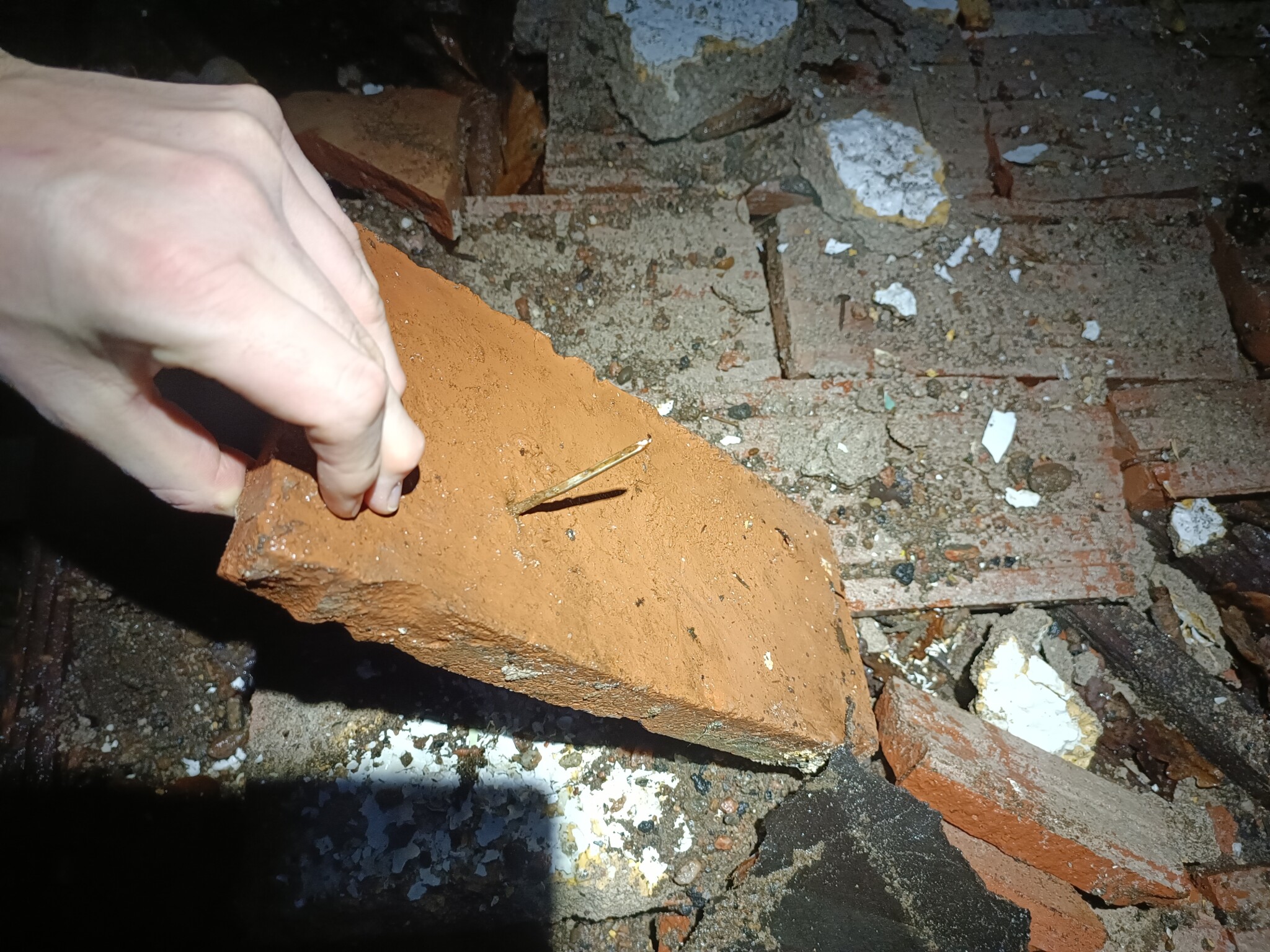

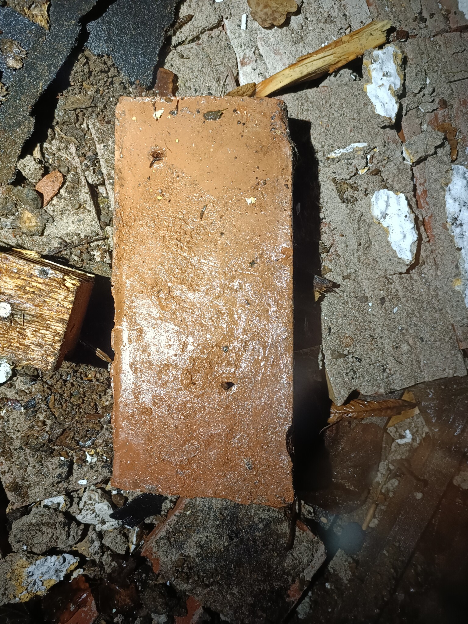

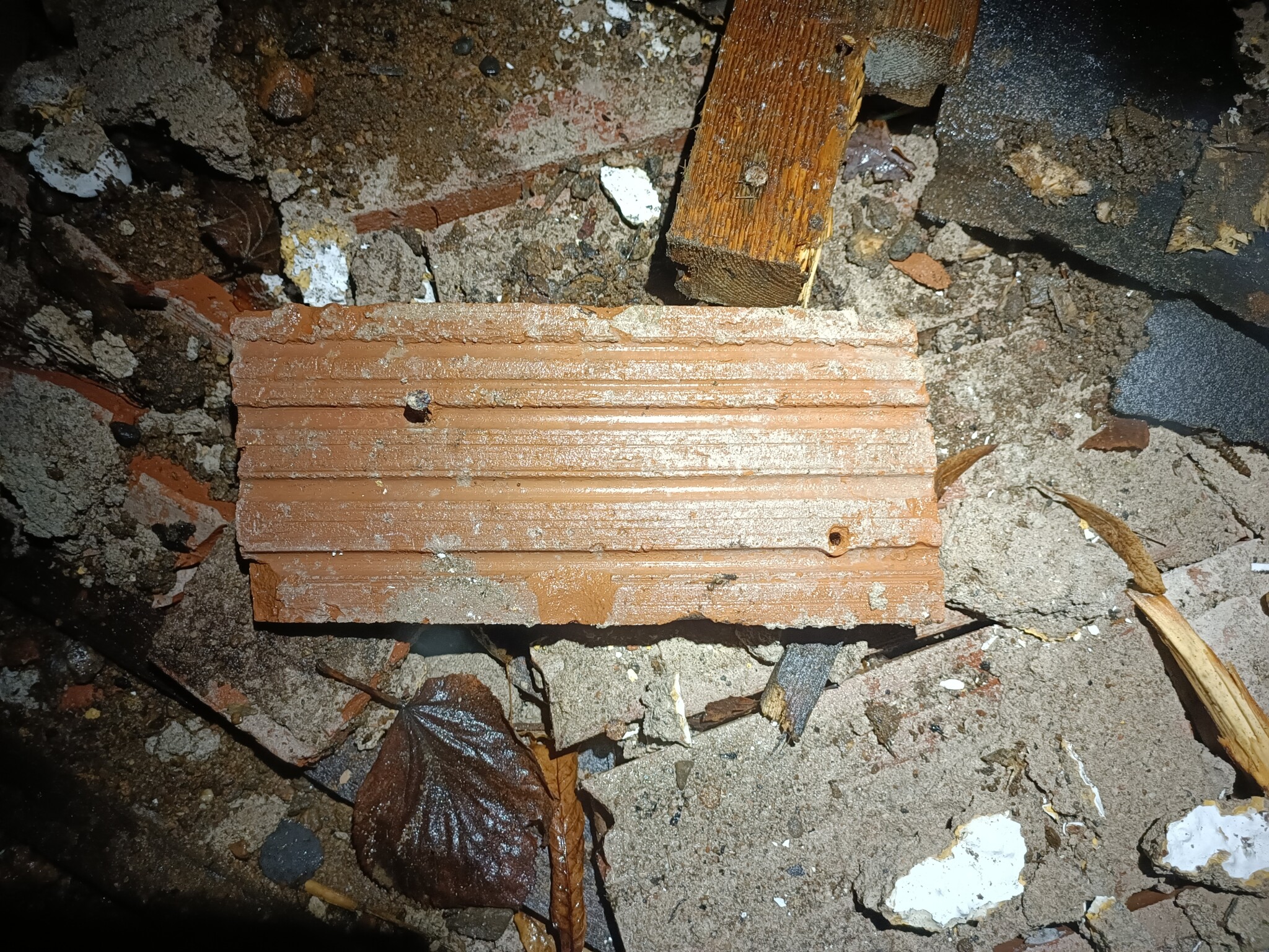

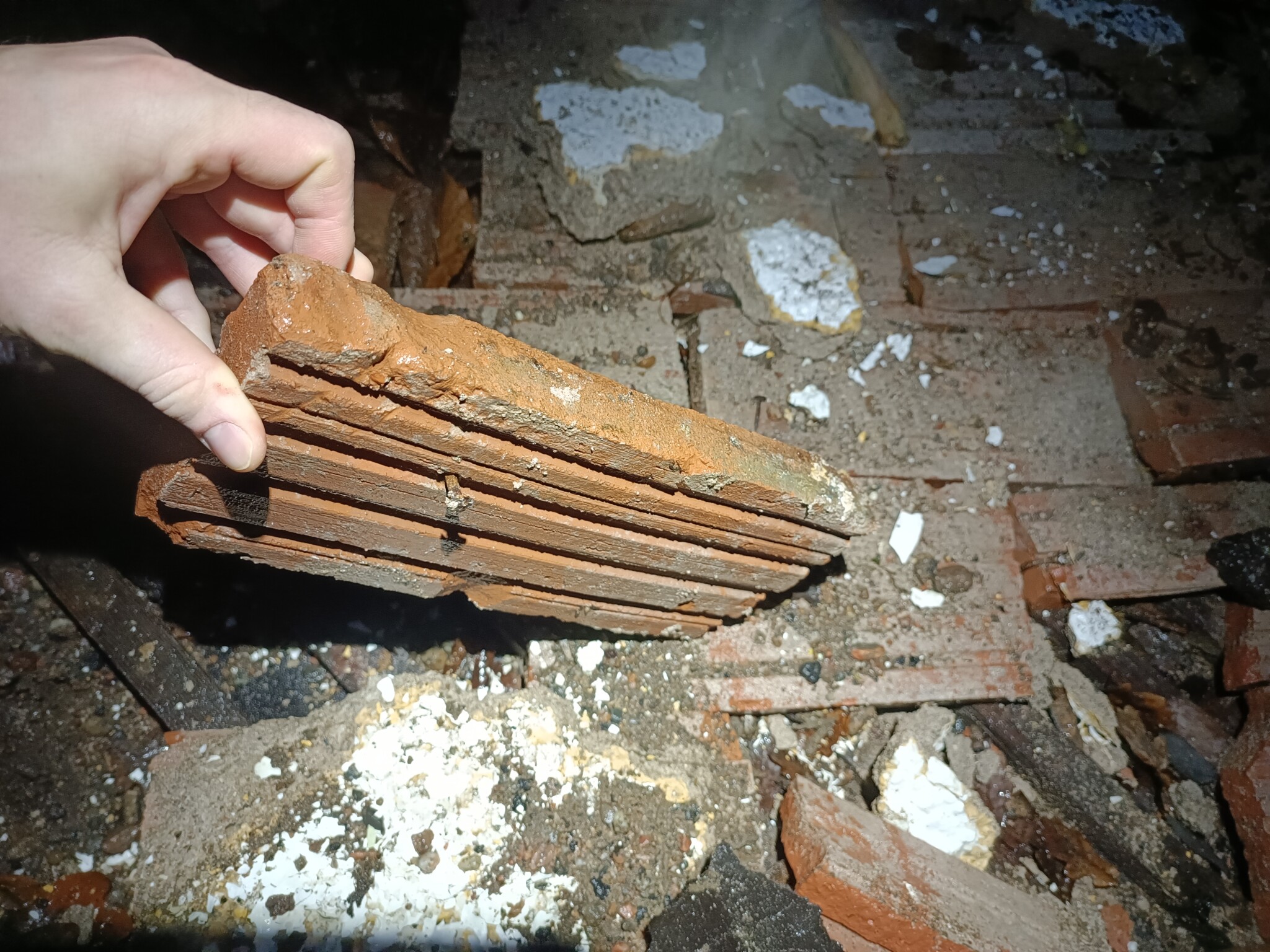

Hva slags gammel murstein er dette? Tynne med spor på den ene siden.
Har sittet under puss (som en pussbærer?) på et 30-tallshus.
Var det vanlig?
Er det noen idé å forsøke å gjenbruke eller bare kaste dem? Har en større mengde til overs etter en tilbygging der vi rev en liten del.

Spiktegel. I denne tråden leter folk etter det:
[lenke]
Takk.
I mitt tilfelle er det altså spikret opp med sporene vendt utover. Var det vanlig?

P plan-g skrev:
Takk.
Det er vel for at pussen fester bedre i sporene? Tipper det er en del av produktet.
