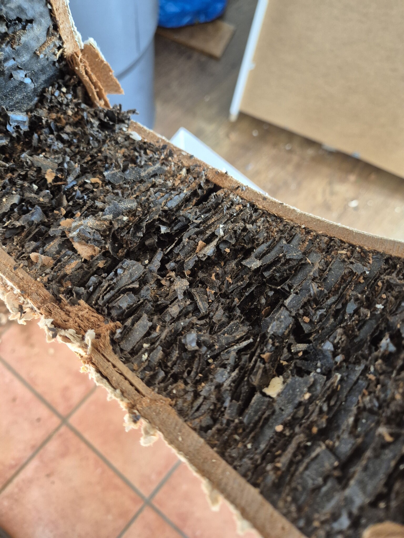

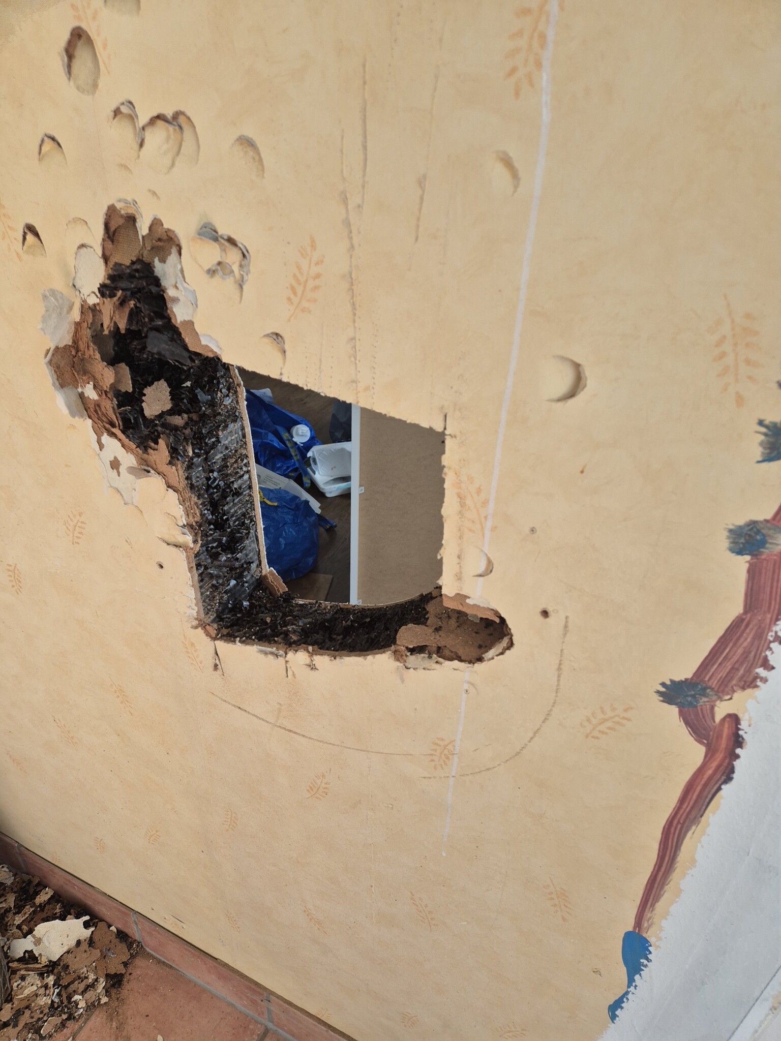

M Martin Lj #1 Gjør-det-selv-bygger · Mölnlycke · 600 innlegg 21 mai 2025 kl 06:38 Martin Lj Gjør-det-selv-bygger Mölnlycke 600 innlegg 21 mai 2025 kl 06:38 #1 Ytterveggen i min fritidsbolig fra 1964 ser merkelig ut. Veggen består av to kryssfinerplater med noe som ser ut som svart papir imellom. Noen som vet hva dette er? På bildet vises en tidligere yttervegg.
BigR #2 Huseier · 1 030 innlegg 21 mai 2025 kl 06:43 BigR Huseier 1.030 innlegg 21 mai 2025 kl 06:43 #2
M Martin Lj #3 Gjør-det-selv-bygger · Mölnlycke · 600 innlegg 21 mai 2025 kl 06:47 Martin Lj Gjør-det-selv-bygger Mölnlycke 600 innlegg 21 mai 2025 kl 06:47 #3 BigR skrev: [bilde] Hvor kaster man dette på søppelfyllingen? Papir, tre, brennbart?
M Martin Lj #4 Gjør-det-selv-bygger · Mölnlycke · 600 innlegg 21 mai 2025 kl 06:49 Martin Lj Gjør-det-selv-bygger Mölnlycke 600 innlegg 21 mai 2025 kl 06:49 #4 M Martin Lj skrev: Hvor kaster man dette på søppelfyllingen? Papir, tre, brennbart? Å hvorfor er det svart? Burde vel være brunt som vanlig kartong 🤔
BigR #5 Huseier · 1 030 innlegg 21 mai 2025 kl 08:04 BigR Huseier 1.030 innlegg 21 mai 2025 kl 08:04 #5 Kartongen er dyppet i en tjære-/bitumenblanding. Bør sorteres som brennbart, men tullingene på gjenvinningsstasjonen vil ofte ha det i bølgepapp.
