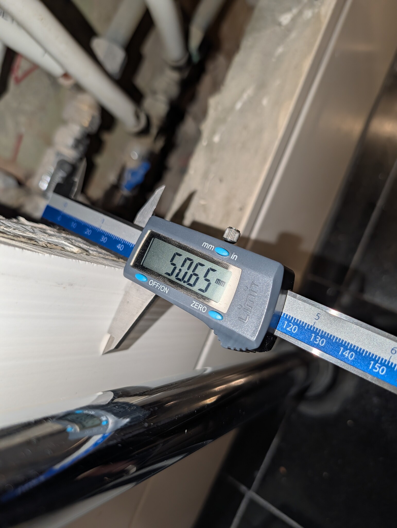

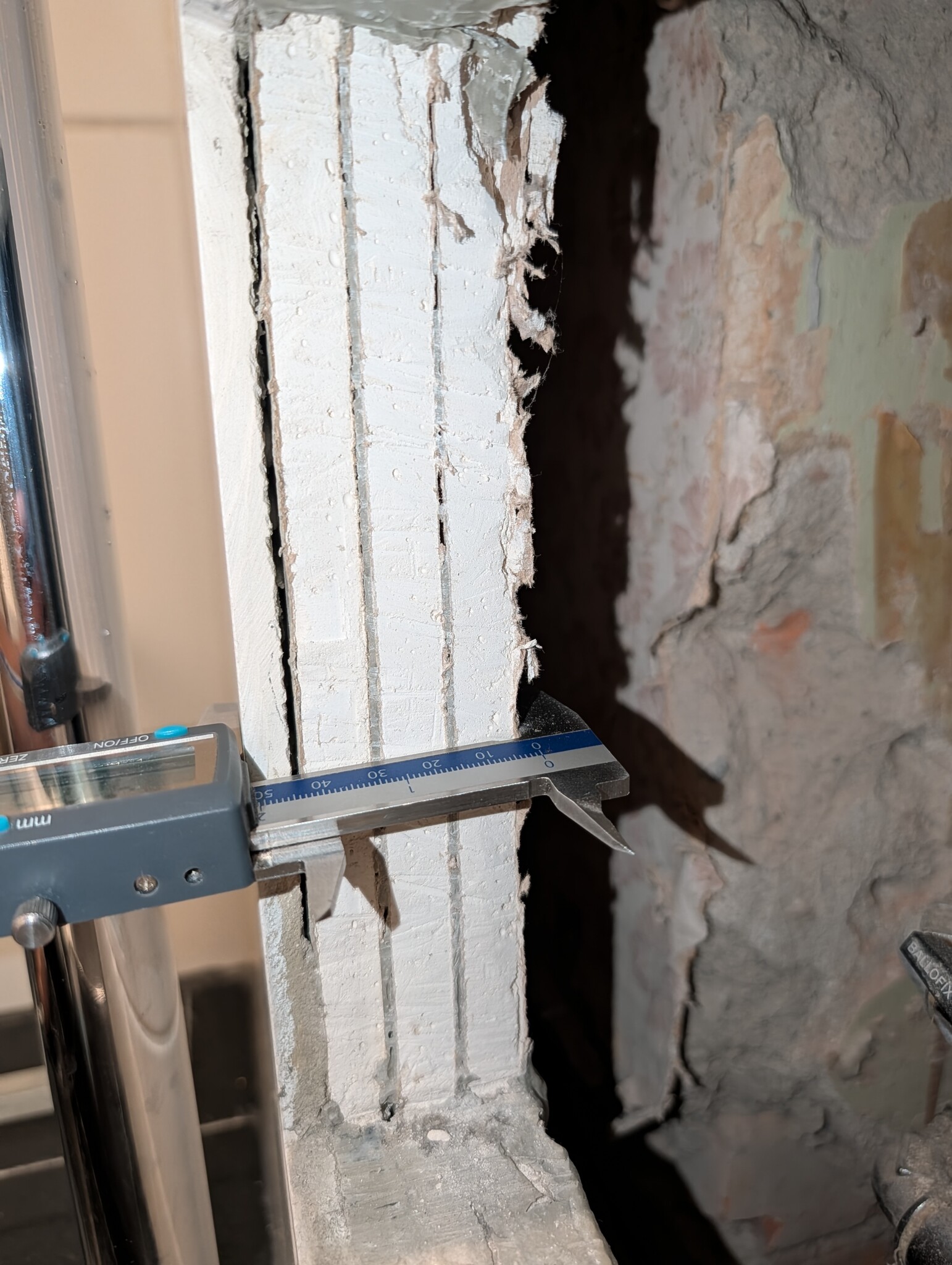

Hei!
Jeg skal henge opp et badeskap (nettovekt 12kg) og en kommode (26kg) i baderomsvegg med fliser og trippelgips bak. Men jeg er usikker på hvordan jeg skal feste disse. Hvis jeg søker på molly for trippelgips (på Bauhaus) så finner jeg bare de som tåler opptil 45mm, mens veggen med fliser er 50mm. Holder det med vanlig plugg gitt at det er tre lag gips pluss fliser? Og hvilken diameter bør man i så fall velge?

Jeg ville nok gått for noe gipsanker typ Snaptoggle til i alle fall servanten. Man vet aldri om noen får for seg å sitte på servantkanten og da blir det jo ganske stor dragbelastning.
https://imexab.se/products/snap-toggle-paspack?variant=39703373873357
Du trenger dog litt rom bak platene (48mm) for å vri opp ankeret bak og har man pakket isolasjon kan det også bli trøbbel å vri den riktig.
Du må kjøpe litt lengre m6 skruer bare for tror de som følger med bare er 60mm.
