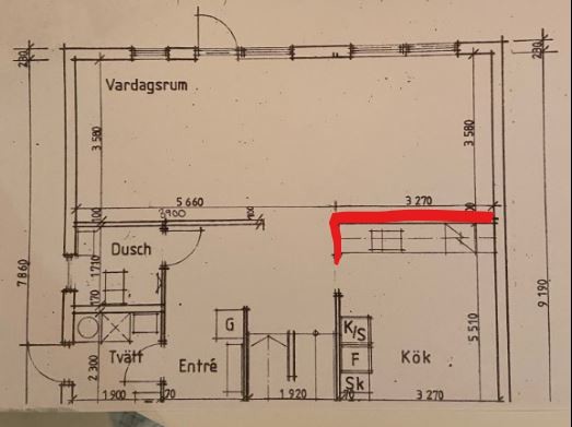

Jeg har vært i kontakt med en konstruktør og skal gjøre en avveksling da en "hjärtvägg" delvis skal rives.
Har funnet ut at jeg skal bruke KKR 80x80x3 (2 stk) stolper samt en HEA200 som jeg så forsterker for å oppnå så lav byggehøyde som mulig.
Jeg skulle imidlertid gjerne vite om muligheten finnes for å bytte til en HEB-bjelke og dermed komme enda lavere i høyde.
Legger ved bilde av hvor veggen skal rives (rødmerket), den delen av veggen som vil bli igjen er 4000 mm og spennvidden/åpningen vil være 5058 mm.
Snøsone Sthlm, taksolarna hviler på ytterveggene og det er et 2-etasjes hus.

HEA 200 kan byttes mot HEB 180 eller IPE 240.
