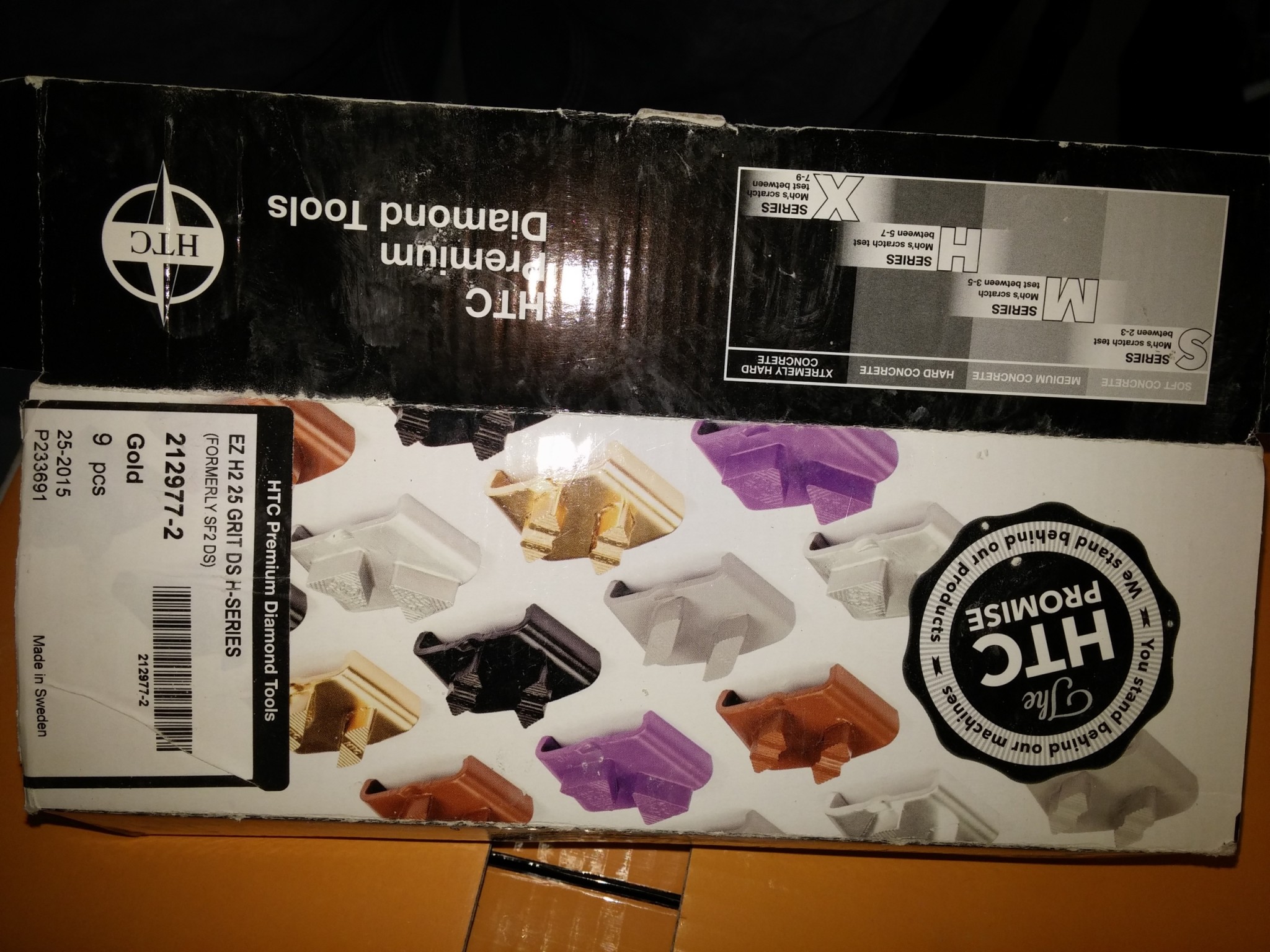

Jeg har nå kjørt 1 dag med en M1 (Silver), gikk da frem og tilbake over gulvet 3-4 ganger sakte og så tok punktvis på visse steder.
Andre dagen (i dag) tørket jeg opp gulvet og ser at det fortsatt er en god del lim igjen
. Monterer et annet verktøy som skal være sterkere (ifølge dem), dette verktøyet er gull og har 3 trekanter på hver del. Har også fuktet opp gulvet litt for å slippe så mye støv (har ingen støvsuger som passer på maskinen). Dessverre er det fortsatt ekstremt lang tid å få opp minste lille limområde. Jeg kjører altså nå punktvis der det er som verst med lim, men man kan stå og holde maskinen på samme sted i 1-2 minutter uten at det forsvinner. Jada, det forsvinner etter en stund, men det tar laaaang tid og vi har 28m2.
Noe jeg kan ha gått glipp av? Eller er det så tidkrevende?
Verdt å nevne er at jeg fikk med et sett som skulle hjelpe til å avgjøre hardheten på betongen, og den ble smått ripet av 4-5 som skulle være M1 silver, altså den jeg kjørte i går, de andre riper litt mer, og slik jeg forsto det, så er det det verktøyet i gull som jeg skulle kjøre.

gull er trinn to etter sølv men det du har er H2 dvs laget for gulv med god betong kvalitet tror ikke det er riktig segment for en kjeller pleier å være ganske mykt under limet men du trenger ikke å slipe bort alt for å sette fliser på gulvet mvh Andreas

Var og hentet greiene på Cramo i dag, dessverre hadde de tatt hjem feil maskin så i stedet fikk jeg en Flex Electronic 1400 watt. Ifølge selgeren så hørtes Hilti DG 150 litt vel overdrevet ut for å slipe bort litt lim, den var tydeligvis litt større og hadde en egen strømaggregat på et vis. Skulle dog ikke Flex fikse jobben så fikk vi løse det på noe vis så vi får se hvordan det går.

flexen går kjempebra litt bedre å jobbe med hiltin men det spiller ingen rolle for din jobb mvh Andreas
Da har jeg kjørt med flex maskinen og den var virkelig effektiv! Har kjørt over så godt som alle punkter nå pluss kantene. Av og til hugger den gjerne til i gulvet og lager dypere spor, og da må man jevne ut dem litt. Får håpe det ikke blir problem med flisleggingen på grunn av dette. Støvsugeren fungerte også virkelig bra, rakk å komme 4/5 deler rundt kantene før den ble full og rommet begynte å fylles av støv. Men det var bare å gå ut og slå av filteret og tømme posen.
Det eneste problemet er at den etterlater 2-3 cm inne ved kantene, så jeg må vel fikse det litt selv, men ellers får det kanskje være igjen litt lim.
